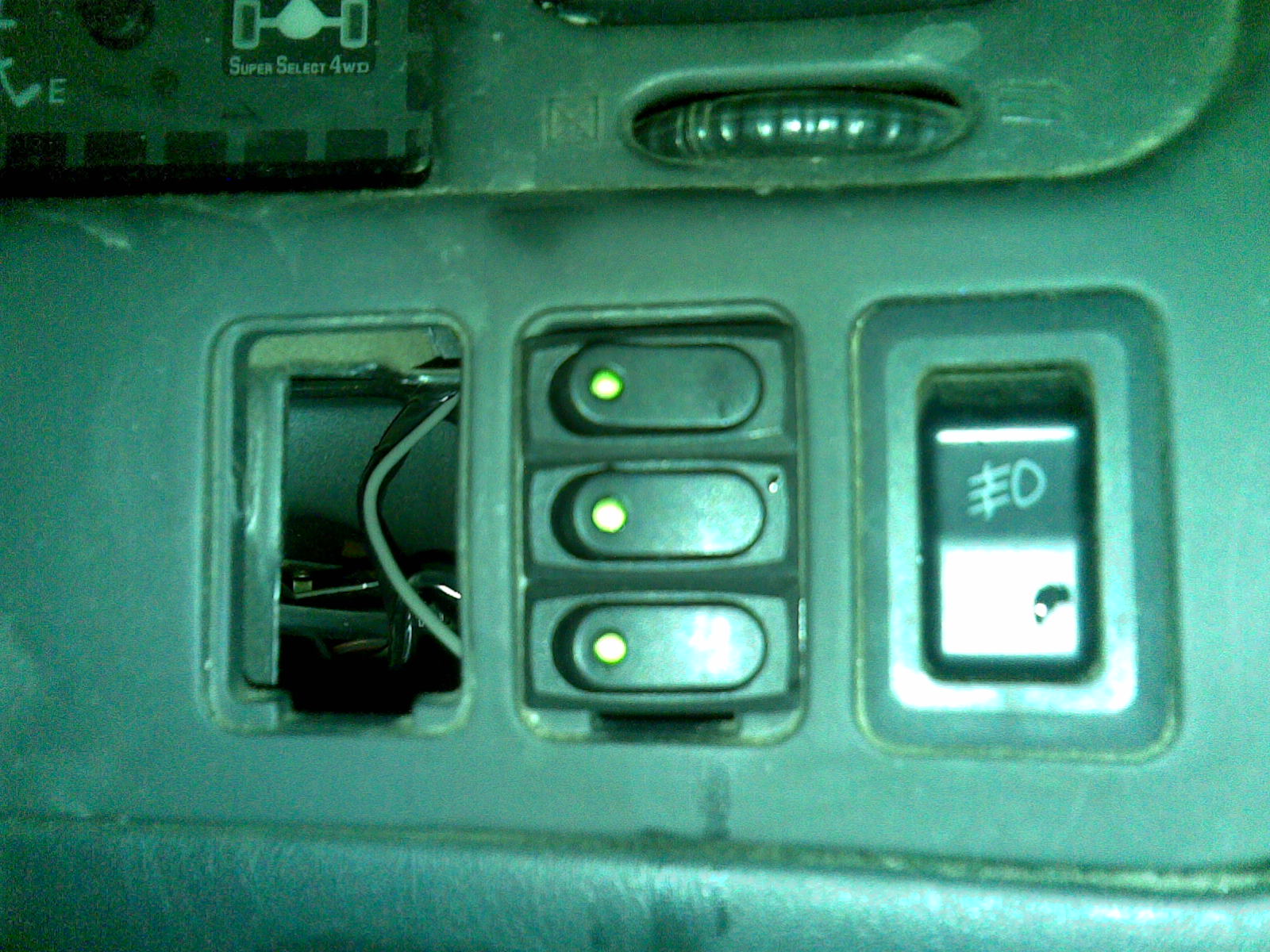

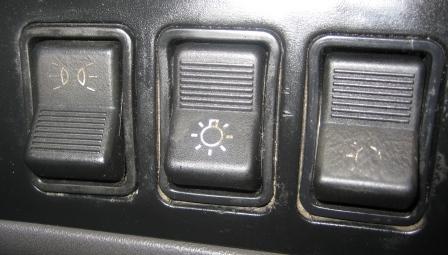

Я недавно купил машинку, там уже стояли кнопки от ВАЗа классики, как родные стоят, 3 шт, 2-е из них 2-х позиционные.
Вот так стоят клавиши от классики:post-3112-1208519920_thumb.jpg
