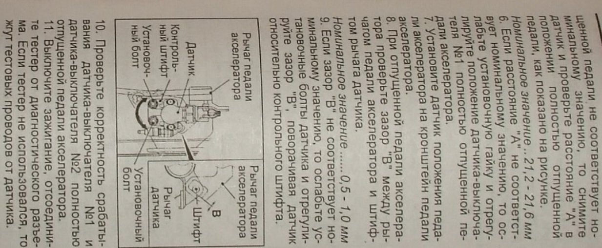

Evgeniy19 Опубликовано 18 января, 2020 Автор Жалоба Опубликовано 18 января, 2020 В 18.01.2020 в 00:03, Семеныч сказал: Есть, на педали газа стоит. Показать Из салона подбираться? И как регулировать.? На ютубе хорошо рассказано как это делать на механическом тнвд. А как в моем случае? Цитата
Семеныч Опубликовано 18 января, 2020 Жалоба Опубликовано 18 января, 2020 На компе искать контакты от тпс и настраивать Цитата
Evgeniy19 Опубликовано 18 января, 2020 Автор Жалоба Опубликовано 18 января, 2020 В 18.01.2020 в 11:56, Семеныч сказал: На компе искать контакты от тпс и настраивать Показать Цитата
Evgeniy19 Опубликовано 18 января, 2020 Автор Жалоба Опубликовано 18 января, 2020 Парни дают расклад как настраивать. Указывают на красный провод с белой полосой. И параметры регулировка. На эфи аналогично? Цитата
Sireg@ Опубликовано 19 января, 2020 Жалоба Опубликовано 19 января, 2020 (изменено) В 18.01.2020 в 11:28, Evgeniy19 сказал: На ютубе хорошо рассказано как это делать на механическом тнвд. А как в моем случае? Показать Изменено 19 января, 2020 пользователем Sireg@ Цитата
-=GREY=- Опубликовано 20 января, 2020 Жалоба Опубликовано 20 января, 2020 (изменено) такая же хрень была,но на не efi !не работал электромагнитный клапан . на эфи тоже вроде что-то такое есть подобное. смотри давление в тнвд! было 1-2 бодро,3я так себе,4я еле еле. расход конский ,разгон до 100 - 40 сек Изменено 20 января, 2020 пользователем -=GREY=- Цитата
Evgeniy19 Опубликовано 16 апреля, 2020 Автор Жалоба Опубликовано 16 апреля, 2020 В 19.01.2020 в 08:46, Sireg@ сказал: Показать Т. Е датчик TPS на Ефи- это датчик положения педали акселератора. Цитата
Evgeniy19 Опубликовано 19 апреля, 2020 Автор Жалоба Опубликовано 19 апреля, 2020 Сделал замер на отпущеной педали=0.88в. Теперь вопрос, влияет ли ТПС на переключения АКПП? Хотелось бы чтоб передачи переключались раньше. Если влияет то в какую сторону крутить ТПС в сторону уменьшения или увеличения напряжения? Цитата
