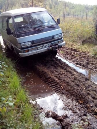

@Lekar
твое  решение имеет право на жизнь . но не для меня.
ты же ездил по бездору ,и знаешь не хуже меня ,что делика на 31х это не уаз на вояках с 36 ми.
поэтому глубокие колеи приходится через лес стороной обходить .
в твоем варианте поворотникам и номеру кирдык придет гораздо быстрей. да лкп не на долго.
к тому же у меня на бампер лебеда вешается

@tixon  ну  я стараюсь не ездить первым :)  да и деревья  больш 5 см в диаметре не ломать. Я больше не за поворотники, а за зеркала переживаю, поэтому углами я в деревья не упираюсь, сдаю назад, А от мелких что до зеркал не достают и кустов ничего не бывает. Рамка пластиковая на удивление живучая, но у меня ещё и стальная есть. Просто она немного покрылась ржавчиной, отдал процинковать и так и не повесил. Насчёт царапин у меня в круг по высоте бампера покрашено раптором, он не царапается от деревьев.
С лебёдкой больной вопрос,  сначала хотел её съемной сделать, но я и так постоянно мордой утыкаюсь, а с лебёдкой буду ей. Хотел назад  поставить, но трос нормально не могу пропустить вперёд изгибов много, да и бак назад дополнительный хочется. Так что буду все таки вешать её наперед сразу перед радиатором, кверхногами  чтоб можно было ручку разсмотки в салон вывести, и клюз пришелся на  пластиковую решетку бампера.
