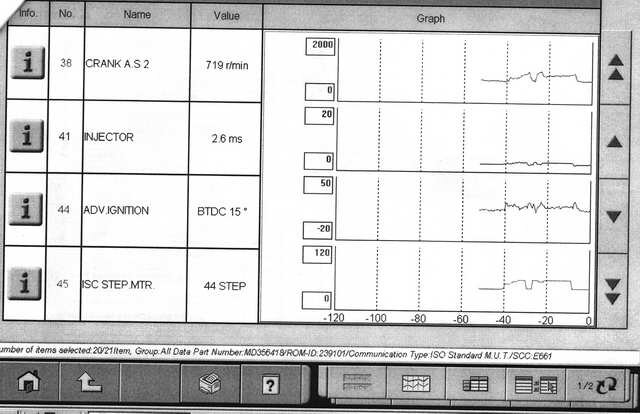

andy Опубликовано 23 апреля, 2008 Жалоба Поделиться Опубликовано 23 апреля, 2008 Приветствую всех пользователей этого клуба. Обращаюсь к вам за помощью\советом в решении моего вопроса. Суть: Авто: MMC Delica PD6W 6G72 2000г 4балла на спидометре при покупке: 94 тыс.км. заливается только 92 на АЗС. После покупки авто во Владивостоке заменили только масло в двигателе и охл. жидкость. Автомобиль потреблял порядка 13л\100км АИ92(2wd)"пол-педали" в городском цикле. Спустя год появилась потребность в переезде семьи на запад. Для профилактики Заехали на СТО, где произвели замену топливного и маслянного фильтров. Затем авто был отправлен по ЖД. После этого автомобиль стал потреблять порядка 20л\100км АИ92(2wd) "пол-педали" город. Подозрения пали на свечи зажигания, т.к. их после покупки не меняли. Заменили на оригинальные, расход снизился до 17,5-18л\100км "пол-педали" город. Проблема как-таковая не решилась. Заехал в Сервис оф. представ. АВТОДОМ Mitsubishi Motors. Провели на Супер-современном оборудовании МОТОР-ТЕСТЕР за 1000р. После диагностики дали мне распечатку показаний и сослались на неисправность катализатора, который, по их словам, стоит в пределах 30р. Прилагаю к сообщению показания компьютера. Если в этом форуме есть специалисты в этой области, буду признателен вам за любую помощь. По словам мастера первый график должен стремиться к нулю Сейчас, как и прежде, авто заправляется 92м бензином, на спидометре 110 тыс.км. Если у кого-то была подобная проблема или кто-то может помочь советом, откликнитесь, пожалуйста. Может проблема совсем не в католизаторе? Цитата Ссылка на комментарий Поделиться на другие сайты Поделиться

andy Опубликовано 25 апреля, 2008 Автор Жалоба Поделиться Опубликовано 25 апреля, 2008 Блин, у меня 2.4 булка, у одного товарища 3 литра Пыж, у второго - 3.5Так у меня летом расход 16-17 по городу, у товарища 1 - 20, у товарища 2 - 22-24 О каких 15 литрах на 3 литровой бензинке может быть речь? Ребят, я не собираюсь спорить или кого-то переубеждать по вопросу расхода 6g72. Я эту тему создал чтобы знающие люди в области сервиса (если таковые заглядывают на этот форум) смогли истолковать все показания, выданной мне распечатки, с офиц. Сервиса. Где меня убеждают что у вас неисправен катализатор. В любом случае спасибо за отзывы и показания расхода ваших авто. Цитата Ссылка на комментарий Поделиться на другие сайты Поделиться
bendiks7 Опубликовано 26 июня, 2010 Жалоба Поделиться Опубликовано 26 июня, 2010 скорее всего у тебя уже нет катализатора. вместо него пламя гаситель стоит. так что если бы он был неисправен у тебя машина тупила бы. С пламя гасителем расход увеличивает максимум на 1.5 литра Цитата Ссылка на комментарий Поделиться на другие сайты Поделиться
bendiks7 Опубликовано 27 июня, 2010 Жалоба Поделиться Опубликовано 27 июня, 2010 (изменено) К НУЛЮ ОН НЕ ДОЛЖЕН СТРЕМИТСЯ . ищи неисправность в другом месте. С\О. С\Н. чего показывают .Он работает в диапозоне 1 вольта Изменено 23 июля, 2010 пользователем -=MAXDIE=- Цитата Ссылка на комментарий Поделиться на другие сайты Поделиться
