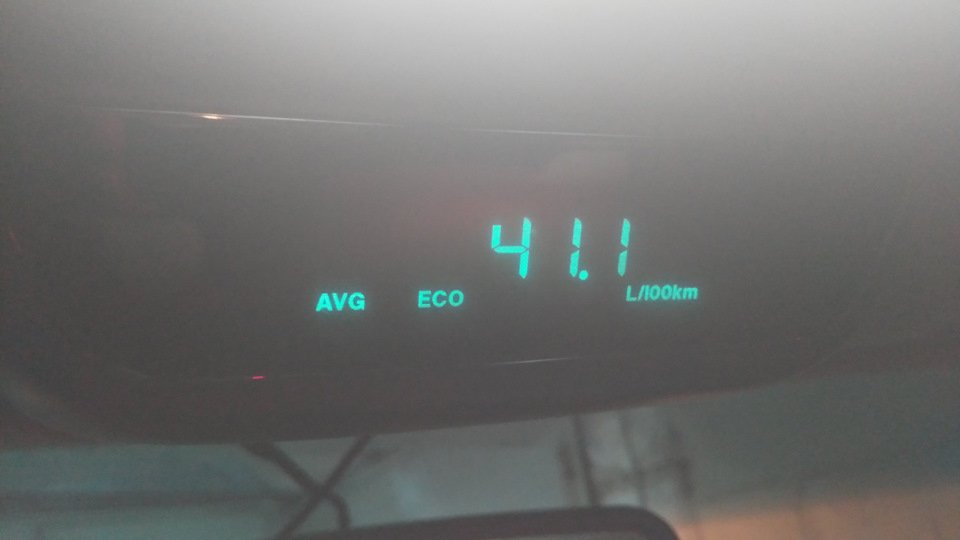

Alexkem2 Опубликовано 13 января, 2020 Жалоба Опубликовано 13 января, 2020 Добрый день Недавно стал делиководом (4 недели), напрягает расход дизеля. Проехал по трассе 200км за 30л. Скорость от 80 до 100км/ч Сейчас езжу по городу, расход 21 до 26 л/100км. Ошибок нет, двигатель не троит, дым из выхлопной не густой, белого цвета. На всех форумах по делике д5 пишут про расход в 6-8л/100км Не подскажете, в чем может быть дело? Delica D 5, CV1W, 2013 год На фото расход 21.1 (самый минимальный) Цитата

Валерий Челябинск Опубликовано 13 января, 2020 Жалоба Опубликовано 13 января, 2020 (изменено) Алекскем. Ты фактически замерял расход? Может у тебя цыферки врут. У меня тоже перегрев лампочка показала. А мотор холодный. Датчик поменял и все в норму пришло. Изменено 13 января, 2020 пользователем Валерий Челябинск Цитата
Lekar Опубликовано 13 января, 2020 Жалоба Опубликовано 13 января, 2020 Может проблема не в дизеле, а в вариаторе. Тоже мучадись Тойота не ехала и жрала, ошибок по двигателю нет, не дымит, а бензин ведрами. Уж и двигатель сменили, пошла получше но расход не сильно уменьшился. А потом в вариаторе ремень накрылся. Поставили контрактный вариатор и расход в норму вернулся. Цитата
Alexkem2 Опубликовано 13 января, 2020 Автор Жалоба Опубликовано 13 января, 2020 200 км по трассе залил 30 литров На старой машине - В городе с расходом в 11 литров на сотню заправлял в месяц 80 литров (бензин). На дизеле только за 3 недели уже 120 литров (это ещё с учётом теплой зимы без автозапуска) Итого по делике с момента покупки Пробег 593 км 5 заправок *30литров. Остаток с последней заправки 15-20 литров. Может и АКПП, но есть ручное переключение, на нем тоже не получается экономить, зато с горочки с разгоном хорошо катится. Цитата
