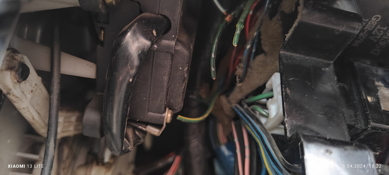

Sergey59rus Опубликовано 26 апреля Жалоба Поделиться Опубликовано 26 апреля (изменено) не было бы счастья,да несчастье помогло глюканул у меня сегодня ЦЗ.да так,что из машины выйти не мог долго.закрывает и все.кое как открыл дверь и вышел. начал щелкать ЦЗ на двери и искать,где же под панелью есть движения.и нашел.были небольшие щелчки.так и нашел реле,которое за это все отвечает.выдернуть его не вышло и резанул провода Изменено 26 апреля пользователем Sergey59rus Цитата Ссылка на комментарий Поделиться на другие сайты Поделиться
Sergey59rus Опубликовано 26 апреля Жалоба Поделиться Опубликовано 26 апреля понимаю,что фото выше может со временем исчезнуть(беда всех форумов) запилил подробный видос.видео выкладываю тут,но и оно может пропасть.поэтому,если ни того ни другого нет,то идем на ю-туб.заходим на канал Sergey59rus. ищем видео под названием "Отключение закрывания дверей при наборе скорости Mitsubishi Delica" и смотрим... 2 Цитата Ссылка на комментарий Поделиться на другие сайты Поделиться
