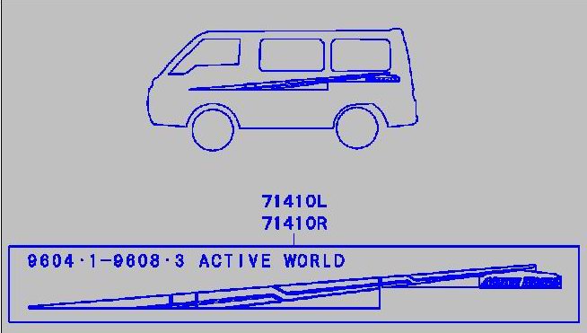

NeX Опубликовано 6 октября, 2009 Жалоба Поделиться Опубликовано 6 октября, 2009 Хочу вот такую наклейку Active World на квадрат. Мой КАПС не выдает оригинал номер. Может кто поможет? Цитата Ссылка на комментарий Поделиться на другие сайты Поделиться

Scaner_2007 Опубликовано 24 ноября, 2009 Жалоба Поделиться Опубликовано 24 ноября, 2009 (изменено) Хочу вот такую наклейку Active World на квадрат. Мой КАПС не выдает оригинал номер. Может кто поможет? А ты как номера смотрел ? Если по своему номеру кузова то не выйдет ! Если у тебя ее с завода не было . Надо открывать каталог по марке авто, как бы универсальный вариант Я тут покопался MZ5502732; MZ5502731, 9480руб. Там кстати много вариантов цветов, это номера серебристо-голубые будут наклейки . Изменено 24 ноября, 2009 пользователем Scaner_2007 Цитата Ссылка на комментарий Поделиться на другие сайты Поделиться
