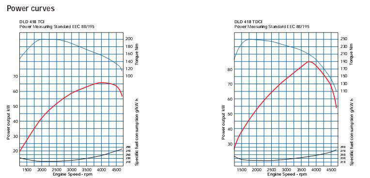

Hunter.ru Опубликовано 14 февраля, 2007 Жалоба Опубликовано 14 февраля, 2007 Спешиал фо NETRON: черная кривая - расход топлива от оборотов (грамм/оботоры) красная - мощность(кв/обороты) синяя - момент (НМ/обороты) P.S. Правда это не деликавские движки, но общий принцип действия все же один. Как сказал Хантер ТНВД порегулировать да форсунки заменить. У меня на кирпиче был расход около 12л\км в городе, после регулировки ТНВД (поменяли какие-то прокладки и сальники) и форсунок (они открывались при давлении 95-105, отрегулировали на 130) расход стал 10 л\км. Цитата
joja Опубликовано 14 февраля, 2007 Жалоба Опубликовано 14 февраля, 2007 Hunter.ru: судя по графику оптимальный режим езды - 1800-2500 оборотов (если конечно не надо вываливать всю мощу) - я правильно понял? и еще - получается расход на холостых (600-800) вываливается как при максимальной моще??? NETRON: дельный совет! 8) подумываю об этом - коплю деньги 8( Цитата
Hunter.ru Опубликовано 14 февраля, 2007 Жалоба Опубликовано 14 февраля, 2007 Hunter.ru: судя по графику оптимальный режим езды - 1800-2500 оборотов (если конечно не надо вываливать всю мощу) - я правильно понял?и еще - получается расход на холостых (600-800) вываливается как при максимальной моще??? Это тока пример для диз. двигателей Ford, но для наших двигателей, я думаю значения где-то рядом. Что касается расхода на 600-800, то это под нагрузкой, т.е. если ты будешь ехать на скорости при которой обороты 600-800 (это первая передача). На холостых я думаю должно быть иначе, хотя х.е.з. Цитата

NETRON Опубликовано 14 февраля, 2007 Жалоба Опубликовано 14 февраля, 2007 Garre_kiv: Не ну мы канешна приносим извенения за столь шумный диалог. Но он же был не пустым! В итоге у нас есть графическая зависимость любезно предоставленная Хантером. ))) Hunter.ru: Ай спасиба дарагой. Я был не прав. С увелечением оборотов потребление топлива не только остаёться в том же количестве. А на определённых оборотах оно уменьшаеться. Хотя в принципе я так и предпологал о чём писал ранее. joja: Что ты... ты ж мне пачти как родной брат. Да я за тебя... (рву тельняшку)... Теперь то ты мне веришь? Я в каком то совецком учебнике в школьные годы видел похожий график. Но не могу вспомнить каком. Цитата
joja Опубликовано 14 февраля, 2007 Жалоба Опубликовано 14 февраля, 2007 NETRON: ГЫ я обещал молчать без дельных постов и не лезть в споры :: НО - график говорит лишь о том что ездить надо на средних оборотах - не давить тапку но и не тормозить :D я ентот график в цвете распечатаю и на деликовку возьму - там то мы с тобой и подеремся :: а как придем к общему решению так сюды и отпишем (тока что то мне говорит что все равно народ это решение оспорит ) Цитата
