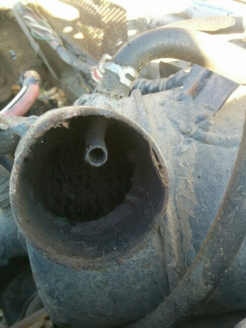

Беръ Опубликовано 13 июня, 2020 Жалоба Опубликовано 13 июня, 2020 05.06.2020 в 22:31, Lekar сказал: @АЛЕКСЕЙ222 я знаю, у нас на спортивном паджерике так сделано, стоит воронка во впускном тракте и она обеспечивает давление до 0,1 атмосферы. Привет. А вот с этого места поподробней, плз. И каким образом это можно осуществить? Цитата
tark Опубликовано 13 июня, 2020 Жалоба Опубликовано 13 июня, 2020 учитывая, что на впуске разрежение, либо опечатка, либо саботаж) Цитата
tixon Опубликовано 13 июня, 2020 Жалоба Опубликовано 13 июня, 2020 никакой опечатки . все очень просто. во впускную трубу до турбины впаивается -вваривается трубка напротив потока воздуха .можно с воронкой на конце . и за счет потока в этой трубке создается небольшое давление . по этому принципу измеряли скорость спортсмены -водомоторники . Цитата
Lekar Опубликовано 13 июня, 2020 Жалоба Опубликовано 13 июня, 2020 @tark Закон Бернулли знаешь? Он тоже саботаж? Меняя диаметры можно добиться как давления так и разряжения. @Беръ Ставиться воронка развернутая раструбом на встречу потоку, и дальше поток попадая в воронку по инерции сжимается и уходит в трубку наружу. Попробую после выходных сфотографировать как это выглядит. 1 Цитата
Беръ Опубликовано 14 июня, 2020 Жалоба Опубликовано 14 июня, 2020 @Lekar Ок. Жду. А если принципиальную схемку приложишь с пояснениями, то будет вообще класс. Цитата

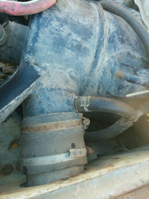

Lekar Опубликовано 14 июня, 2020 Жалоба Опубликовано 14 июня, 2020 (изменено) Какая схема? Это же не электрика. На фотках все понятно, вторая фотка вид снаружи трубка перед фильтром, от нее тройником на сапуны мостов, коробки и раздатки ,первая фотка вид изнутри. Изменено 14 июня, 2020 пользователем Lekar 1 Цитата
tark Опубликовано 15 июня, 2020 Жалоба Опубликовано 15 июня, 2020 (изменено) @Lekar Спасибо, занятное решение. Не меряли на рабочем моторе, какое дает давление ради интереса? Изменено 15 июня, 2020 пользователем tark Цитата
Lekar Опубликовано 15 июня, 2020 Жалоба Опубликовано 15 июня, 2020 Где то 0,1 атмосферы на мостах при 2500-2700 оборотах. Это компенсирует давление в мосту при погружении его на 1 метр. Там можно настраивать давление, изменяя проходное сечение на выходе трубки. Цитата
