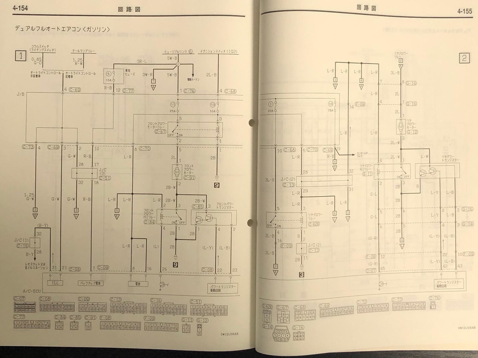

t00manyusers Опубликовано 15 августа, 2020 Жалоба Опубликовано 15 августа, 2020 (изменено) Так. Схему получил. Судя по всему похожа на легионовскую - но легионовский скан низковат разрешением, так что немного трудно искать. Изменено 15 августа, 2020 пользователем t00manyusers Цитата
t00manyusers Опубликовано 23 ноября, 2020 Жалоба Опубликовано 23 ноября, 2020 (изменено) Оживляю тему. Поставил все, пару вопросов осталось. 1. Блок климат контроля с ЖКД работает, но задним не могу управлять, пока на заднем блоке не нажму Auto. Когда стоял MMCS, я спереди мог включать/выключать задний вентилятор. Это нормально? 2. Обогрев заднего стекла так и не сделал, запутался в схемах. Помогите! Сейчас ищу разъем обогрева, но совершенно запутался что и куда припаять. Кажется с С-95 надо что-то снять, но на кнопке обогрева 8 пинов, как-то много получается, что там и куда припаять... Всё остальное кажется работает, класс! осталось распилить железную облицовку старого экрана MMCS чтобы новый блок климат-контроля залез, и вроде потом всё. Изменено 23 ноября, 2020 пользователем t00manyusers Цитата

DIP Опубликовано 15 декабря, 2020 Жалоба Опубликовано 15 декабря, 2020 Должен быть он самый. На кнопке провода есть чтобы примотать? - включение подогрева: С-95(синий с красным) на кнопку контакт 2(зеленый) , - земля : на кнопку на контакт 6(черный), - индикатор включения: С95(Синий с белым) на кнопку 4(черный с красным), - подсветка: на кнопке 1(зелёный с белым), - реостат: на кнопке3(чёрный с желтым). Землю, подсветку, и реостат на С-95 я не нашёл, надо по месту посмотреть откуда удобнее завести. Подсветку и реостат например с аварийки, цвет проводов такой же (G-W-подсветка, B-Y-реостат). 1 Цитата
t00manyusers Опубликовано 15 декабря, 2020 Жалоба Опубликовано 15 декабря, 2020 (изменено) 1 час назад, DIP сказал: Должен быть он самый. На кнопке провода есть чтобы примотать? - включение подогрева: С-95(синий с красным) на кнопку контакт 2(зеленый) , - земля : на кнопку на контакт 6(черный), - индикатор включения: С95(Синий с белым) на кнопку 4(черный с красным), - подсветка: на кнопке 1(зелёный с белым), - реостат: на кнопке3(чёрный с желтым). Землю, подсветку, и реостат на С-95 я не нашёл, надо по месту посмотреть откуда удобнее завести. Подсветку и реостат например с аварийки, цвет проводов такой же (G-W-подсветка, B-Y-реостат). Спасибо!! Да, на кнопке провода есть. А реостат зачем, что он в данном случае делает? Кстати, у меня есть ECS. Может с той кнопки что взять можно? (или это она = кнопка 3?) Изменено 15 декабря, 2020 пользователем t00manyusers Цитата
