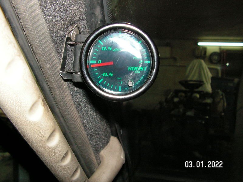

михалыч алт Опубликовано 15 декабря, 2022 Жалоба Опубликовано 15 декабря, 2022 Выкинуть ЕГР. И поставить прибор "Буст турбины". И будет видно как работает турбина. У меня такой прибор работает нормально. 1 Цитата
