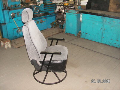

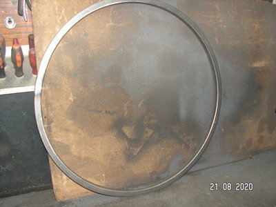

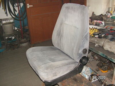

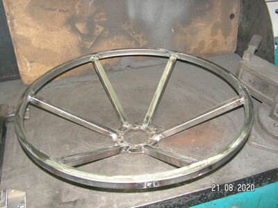

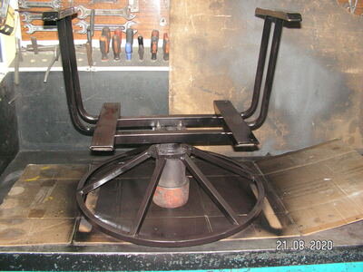

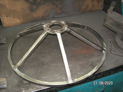

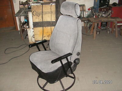

михалыч алт Опубликовано 24 августа, 2020 Жалоба Опубликовано 24 августа, 2020 Всем привет! Решил изготовить кресло для гаража. За основу взял сиденье от Волги. Сварил из профильных труб подставку. В качестве поворотного узла применил заднюю ступицу от Тойоты. Так-же из труб сварил подлокотники. Покрасил и собрал. Пока кресло без колесиков (нет в наличии). Как найду, так поставлю. 1 Цитата
Валерий Челябинск Опубликовано 24 августа, 2020 Жалоба Опубликовано 24 августа, 2020 (изменено) Михалыч отлично получилось. Я такое в 90 ых делал из копеечного кресла. Центральная стойка была с резьбой. Кресло по резьбе поднималось и опускалось. В дежурке стояло. Спинку откинул и спать можно. Изменено 24 августа, 2020 пользователем Валерий Челябинск Цитата

михалыч алт Опубликовано 8 октября, 2020 Автор Жалоба Опубликовано 8 октября, 2020 @olds Так это-же кресло для отдыха и перекура. 1 Цитата
slake@altai Опубликовано 8 октября, 2020 Жалоба Опубликовано 8 октября, 2020 Юра думаю колёсики лишними не будут ? Цитата
михалыч алт Опубликовано 8 октября, 2020 Автор Жалоба Опубликовано 8 октября, 2020 @slake@altai Привет Слава. Да. Я изготавливал его высоту с учетом колесиков. Но пока их не нашел. Как найду, так сразу поставлю. Будет на 70мм. выше. Цитата
slake@altai Опубликовано 8 октября, 2020 Жалоба Опубликовано 8 октября, 2020 После двигатель от бензопилы..... Цитата
михалыч алт Опубликовано 10 октября, 2020 Автор Жалоба Опубликовано 10 октября, 2020 @slake@altai И получится самоходное кресло с мотором. Как у Карлсона (из мультика). 1 Цитата
дедушка Опубликовано 10 октября, 2020 Жалоба Опубликовано 10 октября, 2020 ...а потом привод на все колеса... 1 Цитата
