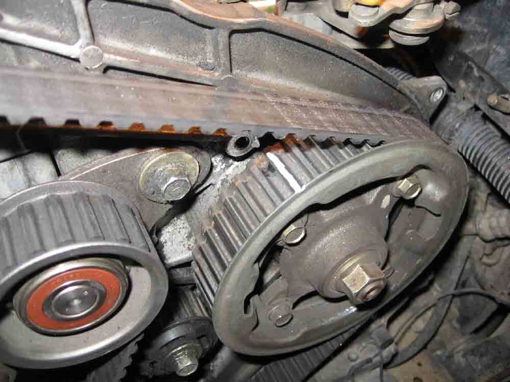

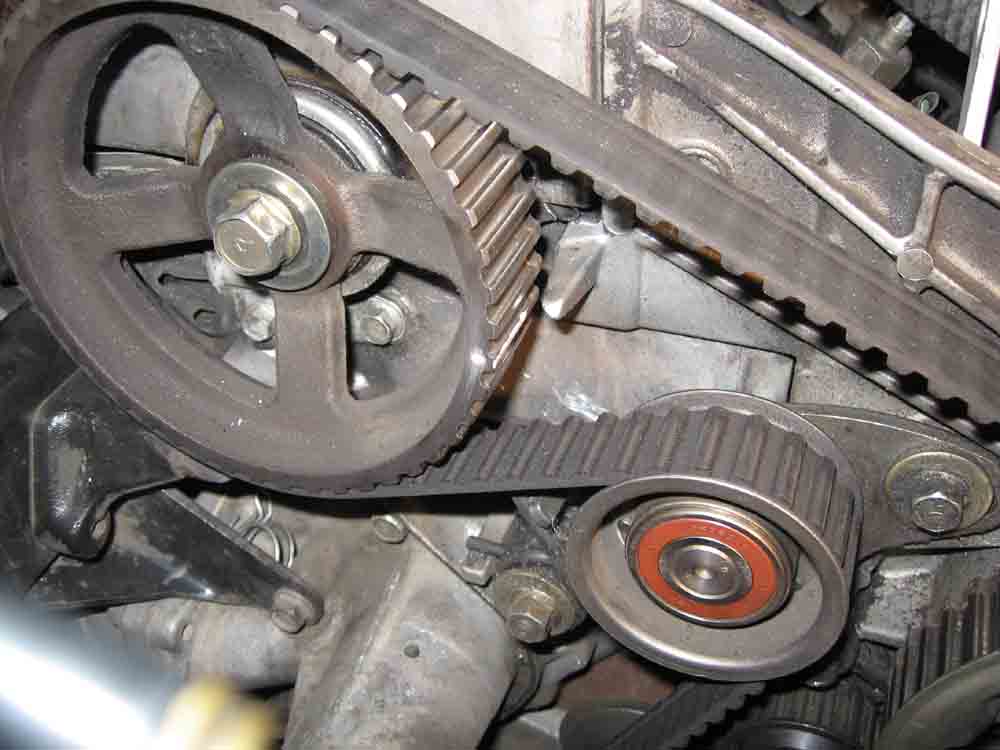

Hunter.ru Опубликовано 25 января, 2006 Автор Жалоба Опубликовано 25 января, 2006 Andrew28 На коленвалу две шестерни и на обоих метки. Одна (которая у тебя на рисунке помечена мелом) идет на балансирные, вторая на ГРМ. Я так понимаю надо выставлять по метке на малой шестерне (ГРМ)? Andrew28 сказал: может 2и3 в ВМТ? Не смотрел. По аналогии с тазом (принцип действия одинаков) пробовал выставить по первому цилиндру.kva Вот меня и беспокоит что у этой пружинки маленький зацеп за рамку ролика.!? И еще вопро про момент затяжки болта на коленвале. Ввиду отсутствия ключа с монометром - включаю четвертую передачу, на ключ трубку, нога на тормоз и тяну пока рука не чачнет трястись (далеко не дистрофик) - так будет достаточно? Цитата

Andrew28 Опубликовано 25 января, 2006 Жалоба Опубликовано 25 января, 2006 На шестерне балансира метка ( на фото), по ней и ориентируйся. Цитата
Hunter.ru Опубликовано 27 января, 2006 Автор Жалоба Опубликовано 27 января, 2006 kva Как назло ключа этого найти не могу. Не думаю что можно болт кончить, по виду вроде мощный. Andrew28 На шестерне балансира метка совпадает с металической пластиной (расположенной между шестернями). Как я понял по ней и надо выставить. Тогда зачем метка на шестерне ГРМ? Цитата
serg Опубликовано 29 января, 2006 Жалоба Опубликовано 29 января, 2006 Все метки на КВ шестернях должны совпадать в тч и на разделительной пластине, не совпадают это когда их ставят задом наперед! В прямом смысле. 180 град может быть, ведь ВМТ есть для 1 ого и для 4 ого цилиндра. С тормозами при затяжке связываться не советую, т.к. при этом появляется смягчение (ослабление) затяжного момента, за счет упругого скручивания такой длинной системы как коленвал, валы коробки полуоси и т.п. Лучше заказать и сделать крепкий стопорящий ключ который крепится на переднем шкиве как нарисовано в Легионовской книге. По опыту отворачивания (ну и соотв. заворачивания) болтов "пришедших" из японии (не только Делик) этот самый надежный. Цитата
