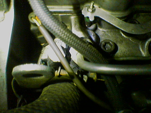

Hunter.ru Опубликовано 8 февраля, 2006 Автор Жалоба Опубликовано 8 февраля, 2006 Подскажите что это за хреновина на топивном насосе сверху. Зачем она крутится и как это отражается на авто? Цитата

Garre_kiv Опубликовано 8 февраля, 2006 Жалоба Опубликовано 8 февраля, 2006 Hunter.ru На первой фотке, датчик положения рычага газа на ТНВД, (обычьное сопротивление переменное , сам не совсем догоняю на кой черт надо) ,а на второй выход ОЖ на печьки, отверстие с резьбой для машин с АКПП , там крепится направляющяя для щюпа масла в АКПП. Цитата
Hunter.ru Опубликовано 8 февраля, 2006 Автор Жалоба Опубликовано 8 февраля, 2006 Garre_kiv Спасибо. Скока эту хренотень (с фото 1) не крутил разницы в поведении авто не заметил. Что касается второго, то хочу сюда датчик температуры охлаждайки дополнительный поставить. Думал мож там что-нибудь нужное крепится, которое я забыл прикрутить! Цитата
Serg_K Опубликовано 8 февраля, 2006 Жалоба Опубликовано 8 февраля, 2006 Цитата Подскажите что это за хреновина на топивном насосе сверху. Зачем она крутится и как это отражается на авто? Это Датчик положения рычага управления ТНВД. Сигнал с него подается на блок управления системой облегчения пуска и рециркуляцией ОГ (EGR). Цитата

serg Опубликовано 9 февраля, 2006 Жалоба Опубликовано 9 февраля, 2006 фото 1 это как уже говорил Serg K датчик EGR. Его регулировка влияет только на работу EGR, ели эта система заглушена, то и он (этот датчик ни на что не влияет). Цитата
