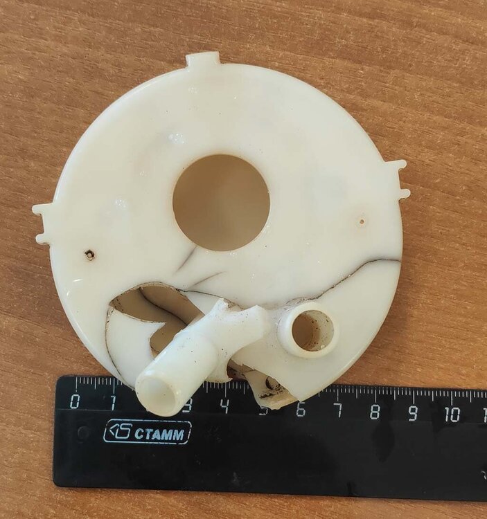

mousesanya Опубликовано 12 сентября, 2020 Жалоба Поделиться Опубликовано 12 сентября, 2020 (изменено) Добрый день! В очередной поездки по бездорожью разбили бак, потёк, так же машина могла тупо глохнуть на ходу, еле доехали до города, постоянно качали лягушкой. В городе уже разобрали бак, а там эта штука Клапан, гидравлический (Mitsubishi MB595951 VALVE, FUEL TANK VAPOR HOSE 2-WAY, Delica P25W, двигатель 4D56) вся развалилась. На тот момент ни где не мог её найти, то цена неадекватная то доставка. В общем я посмотрел на неё, свиду ничего сложного и я быстро замоделил её в Solidworks, распечатал буквально за день через фирму на 3D принтере, нашел за 2000р, но я думаю можно и дешевле найти. Уже как пол года всё отлично! Думаю это болячка этих делик? Машинки старенькие, думаю можно в этой теме делиться запчастями для 3D печати, ведь они во много раз дешевле будут, и их быстро делают. Я начну! скидываю файлы, этот клапан состоит из двух частей, я сначала думал на клей их посадить, но у меня они и так захлопнулись надёжно, может зависит от печати. Главное материал чтобы был неэлектростатический! Мне печатали из PET-G p.s. что то нельзя прикрепить STL файлы, закинул их на бесплатный сайт обмена 3д моделей для печати https://3dtoday.ru/3d-models/mechanical-parts/body/klapan-gidravlicheskiy-mb595951-valve-fuel-tank-vapor-hose-2-way Изменено 12 сентября, 2020 пользователем mousesanya 2 Цитата Ссылка на комментарий Поделиться на другие сайты Поделиться
