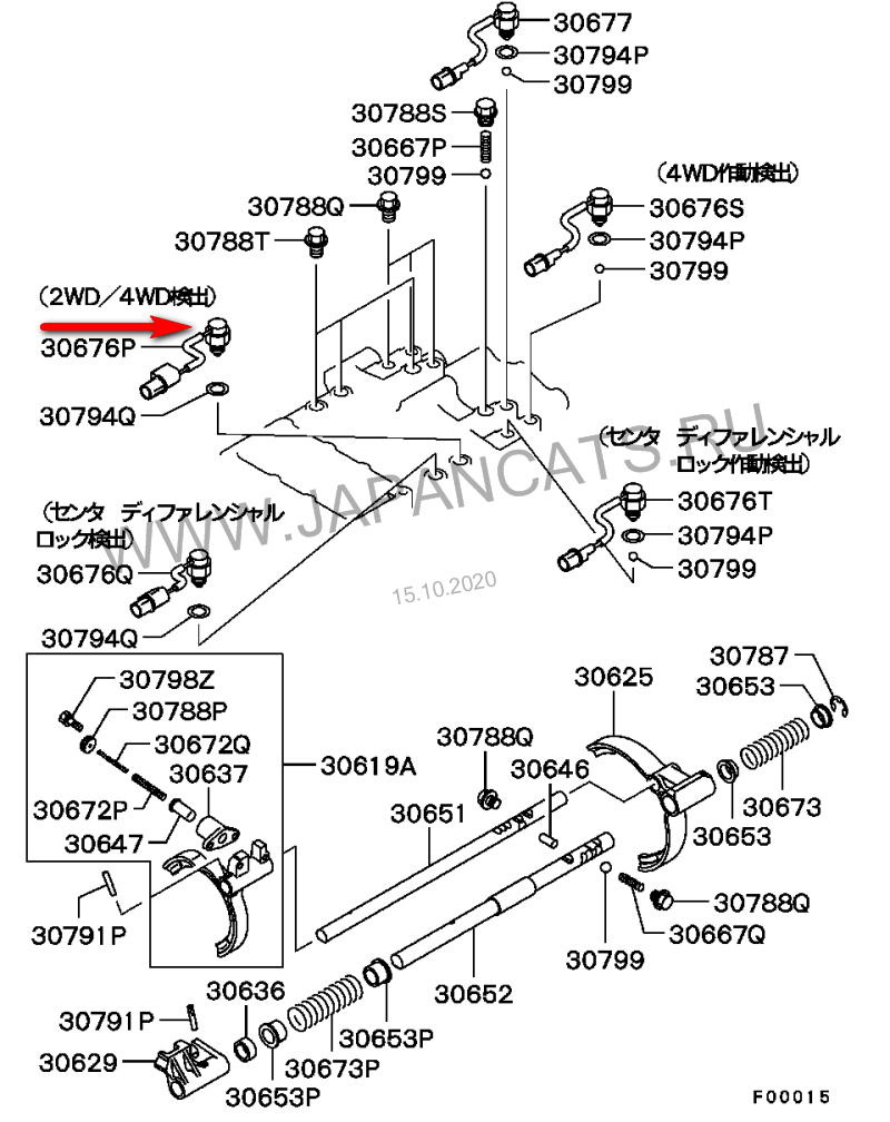

Aztec Опубликовано 15 октября, 2020 Автор Жалоба Опубликовано 15 октября, 2020 11 часов назад, slake@altai сказал: Библия - это святое . Про замкнутость концевиков - дело полезное. По расположению - модификаций, похоже, несколько. У меня на механике стоят в другом месте. Скрытый текст Отвлекаясь - пусть за это приходится платить Парт-таймом, но наш редкий кузов из Делик мне кажется самым человечьим. Особенно на стройке и в пампасах. P.S. Поправил стрелку в предыдущей картинке - сперва ткнул немного не туда. Цитата

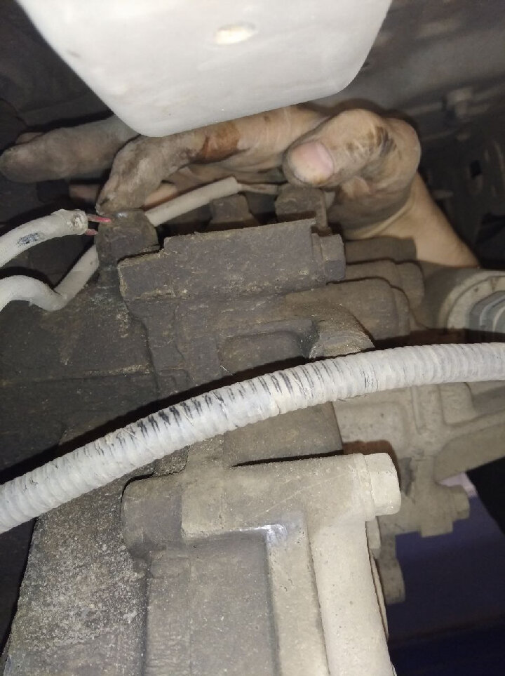

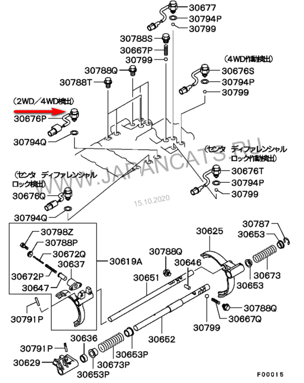

Aztec Опубликовано 25 октября, 2020 Автор Жалоба Опубликовано 25 октября, 2020 (изменено) В общем, мораль сей басни, как и ожидалось: если передний привод не подключается и при этом не горит и не мигает ни одна лампочка передка (индикатор переднего моста, weel lock) на панели - греши сразу среди прочего на датчик полного привода на раздатке: MB 811554. То бишь - тот, что с шариком. Дождался с Экзиста, воткнул - и, кто бы мог подумать, - красота вернулась . Причем лучше все-таки менять. На старом после снятия подцепил проводок и попробовал - на каждом 4-6 нажатии глючит. Видимо, все-таки через зазор вокруг шарика с годами прожимает масло. Спасибо большое всем за дельные мысли! Изменено 25 октября, 2020 пользователем Aztec Цитата

Aztec Опубликовано 14 июля, 2021 Автор Жалоба Опубликовано 14 июля, 2021 (изменено) В 11.11.2020 в 23:05, Vzzzhik сказал: Правая ось включена Всегда!! Вакуум ее должен Выключить. Но без сигнала с датчика назад не включит. Поэтому, если, - по сути темы, - в ебенях у вас сдох датчик и передок не втыкается (не горят ни ось ни WL) - можно просто вытащить концевик на датчике и замкнуть в нем контакты перемычкой. Привод воткнется на постоянку и вылезешь откуда надо. Важное добавление к теме. Пусть и дико лохматое по банальности . Датчики надо ставить только оригинальные. Поставил "лучшее из худшего" - насоветованное Quatro frendy - сдох, падла, через полгода. Уверен, что прочие "аналоги" работают аналогично. Лучше на полторы дороже, но будет хоть на что рассчитывать. Изменено 14 июля, 2021 пользователем Aztec Цитата
