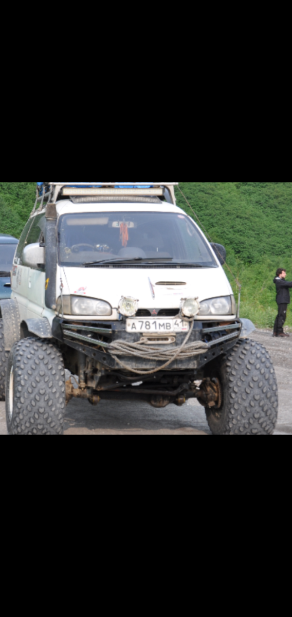

Евген71 Опубликовано 23 сентября, 2023 Жалоба Опубликовано 23 сентября, 2023 Вот так у меня проходят выходные 1 Цитата
Делика Стихия Опубликовано 23 сентября, 2023 Жалоба Опубликовано 23 сентября, 2023 Каракат. Интересная техника. Встречал такие и другие вездеходы на пневме и ободрышах в наших путешествиях. Когда нибудь в Делике подобные колеса поставим. Цитата
Санёк86 Опубликовано 23 сентября, 2023 Автор Жалоба Опубликовано 23 сентября, 2023 (изменено) 1 час назад, Евген71 сказал: Вот так у меня проходят выходные У вас своих болот что ли мало? Звони если чё! У меня сосед по гаражу такими самоделками занимается Изменено 23 сентября, 2023 пользователем Санёк86 Цитата

Евген71 Опубликовано 24 сентября, 2023 Жалоба Опубликовано 24 сентября, 2023 Делика стихия.....там даже колёса не нужно качать... На спущенных в ноль...прёшь как....на делике!! Цитата
