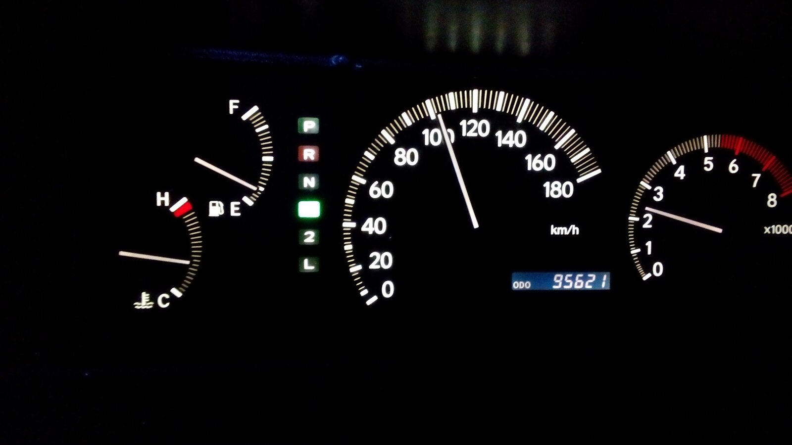

Lekar Опубликовано 27 ноября, 2020 Жалоба Опубликовано 27 ноября, 2020 @sergeie60 для информации тахометр считает импульсы и это либо обороты генератора, либо вспышки в цилиндрах. Либо вообще абстракция от мозга двигателя. Ну так поинтересуйся если тебе это надо, на разных передачах разные, да и от блокировки гидротрансформатора зависит . Ну и что ты мне показал? На кирпиче с автоматом и с парой 4.875 при 2500 оборотах 100 км/ч ну и сколько ты выиграл? Цитата
sergeie60 Опубликовано 30 ноября, 2020 Жалоба Опубликовано 30 ноября, 2020 спор немного тупиковый а так дойдем у кого какие колеса и тд просто 56 мотору при 31 колесах тяжко а если пары поставить 4.6 так он вобще горок боятся будет Цитата
Lekar Опубликовано 30 ноября, 2020 Жалоба Опубликовано 30 ноября, 2020 Да ладно какой же тупик? Я тебе больше скажу зависимость оборотов по тахометру и скорости по спидометру от пар не зависит так же как и от размера колес. А насчёт едет/ не едет это философия производителя, пользователям неведомая, например в хайлюксе с 2лт стоят пары 4.11, а у меня на хайлюксе с 3л стояли 3.9 и это на пикапе. Цитата
