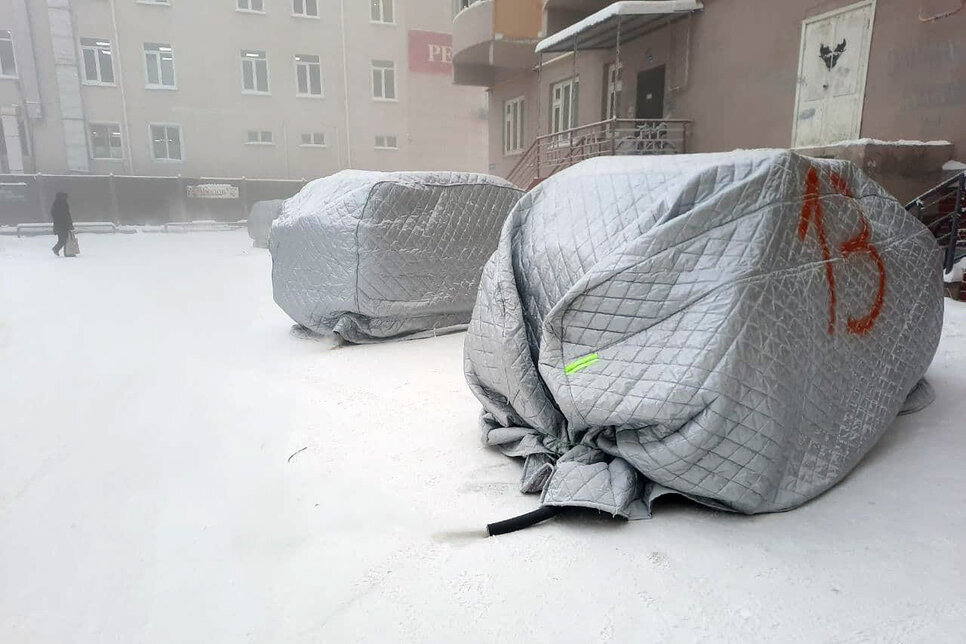

KlimCD Опубликовано 27 декабря, 2020 Жалоба Опубликовано 27 декабря, 2020 38 минут назад, Санёк86 сказал: Вон сколько их в Якутии бегает. Конечно, бегают... а куда деваться-то "императорам", если доехали , аж, до Якутии. Днище - брезент от и до. Двойное остекление. На ночь - кто не успел в тёплый гараж - под одеялко. Крутятся, кто, как может. Выживают (заводятся) по утряне - не все. Минус 50 на фото. Цитата
