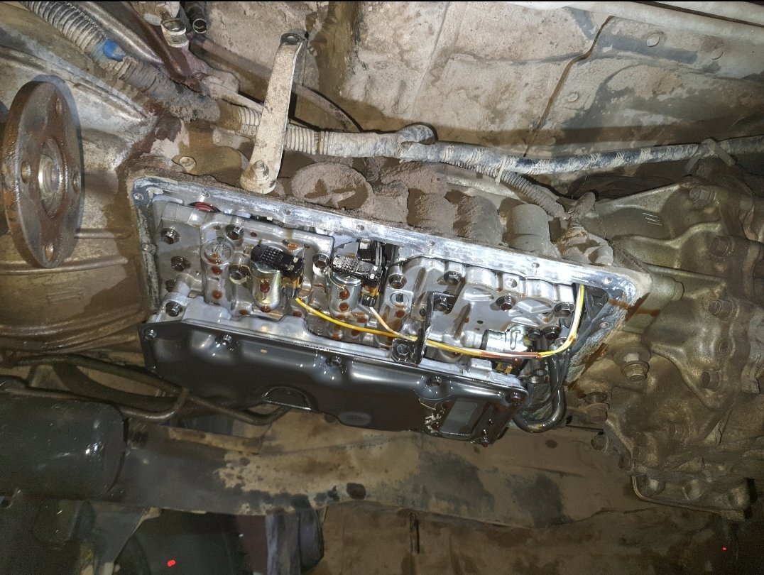

Гулёма Опубликовано 5 января, 2022 Жалоба Опубликовано 5 января, 2022 Бублик прикручен, гт тоже на месте, сняли поддон. Снимаем коробку. Цитата
slake@altai Опубликовано 5 января, 2022 Жалоба Опубликовано 5 января, 2022 Что в поддоне АКПП было, мусор, металлическая стружка были ? На фильтре много мусора? ПыСы ты пиши про это, что бы у других был опыт, пусть и твой. Цитата

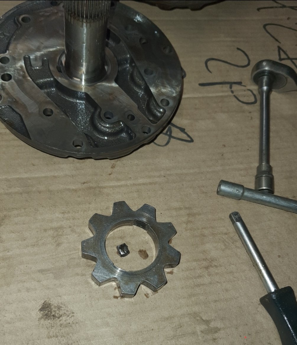

Гулёма Опубликовано 5 января, 2022 Жалоба Опубликовано 5 января, 2022 В общем срезало шлицы с шестерни маслонасоса Цитата
Гулёма Опубликовано 5 января, 2022 Жалоба Опубликовано 5 января, 2022 В потдоне всё было чисто. Масло горелым не пахнет. Но цвет у масла не очень. Вот теперь думаю. Есть смысл искать насос.,а они есть в продаже. И всётаки просто так ничего не бывает. Может быть не просто так срезало эти шлицы. Или взять в сборе коробку? Нашел вариант не далеко от меня и по цене которая меня устраивает. Да у знакомого лежит 5 коробок с монтеро но там бензин. Насос интересно может подойти? Цитата
Lekar Опубликовано 6 января, 2022 Жалоба Опубликовано 6 января, 2022 Маслонасос просто так не ломает, обычно этому предшествует не попавший в его в шлицы гидротрансформатор при установке коробки. Цитата
slake@altai Опубликовано 6 января, 2022 Жалоба Опубликовано 6 января, 2022 На фото один зуб, где второй ? Цитата
slake@altai Опубликовано 6 января, 2022 Жалоба Опубликовано 6 января, 2022 (изменено) Можешь купить насос и просто заменить шестерню. Но её надо будет промерить щупом, там свои зазоры. На насосе есть маркировка, если они одинаковы, можно просто заменить. Раз сейчас насос снят, можно на АКПП нормально по человечески сделать сапун АКПП Себе делал так - https://www.drive2.ru/l/529162786807218787/ Изменено 6 января, 2022 пользователем slake@altai 1 Цитата

Гулёма Опубликовано 6 января, 2022 Жалоба Опубликовано 6 января, 2022 Второй зуб был. Просто на бублике в прорези для шлица, там торчали. Про сапун тоже подумал. Но так и не понял. Как я понял это трубка идущая от начала колокола и в сторону раздатки, а где сам выход в атмосферу не нашел Цитата
