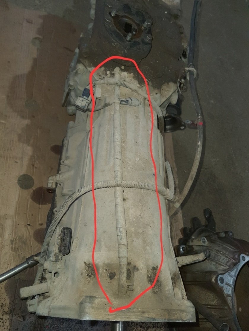

Вот это сапун? А где грибок привычный чет не нашёл. Или кулиса и есть типа грибка?

Раз сейчас насос снят, можно на АКПП нормально по человечески сделать сапун АКПП :) Себе делал так - https://www.drive2.ru/l/529162786807218787/

Выход сапуна с раздатки здесь - https://www.drive2.ru/l/603359480716998213/

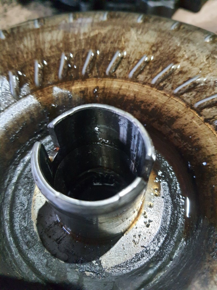

АКПП А340 на огромное кол-во машин ставилась, даже Вольво ей комплектовали. Поменяй маслонасос с фриками, и катайся. Вопрос в том, почему зубы на шестерне сломало? Ты АКПП сам менял? Или авто недавно ремонтировал?

Мне сегодня подробно объяснили почему их могло сломать, при не правильной установке бубаля, только так, машину я только купил два месяца езжу, а перед покупкой на неё был только установлен контрактный мотор, по этому всё вроде как сходится.

смотри что бы тебе бублик, он же ГТ с 343 не воткнули, иначе замучаешься с ним на дизеле мотор раскручивать, что бы АКПП переключилась. Он под бензиновый момент (слабее ) рассчитан. Переключает на более высоких оборотах.
Эта коробка которую я взял с 3х литрового дизеля, но у бублика большего размера вход первички. Не подходит он. Если только к токарю и уменьшить размер.
А так вот на моём видно как устанавливали его не по шлицам, причём не один раз

его только в металлолом. что за дизель 3 литровый ? КЗ что ли?
Да вроде кз.
Мой бубель вход вроде не очень, но посадка целая и от тоеты бубель по креплению не подходит((( так что оставлю свой.
Тебе в таком варианте после такой поломки не мешало бы и сам маховик на кривизну проверить. Если ГТ упёрся не по пазам, то нагрузка пришлась и на маховик, а следом и коренной сальник в двигателе махнуть. Что бы больше э-нное кол-во лет туда не заглядывать. И на самой АКПП сальник новый поставить.
Мотор который сейчас стоит, делали ревизию, он был эфишный, переделывали под трактор, меняли переднюю плиту и вроде заднюю, так же вкладыши. Задний сальник говорил что новый. У него пробег то после замены тыщи 2000
Делали рукажопы, раз ГТ неправильно вставили :) а ты сейчас с ним мучаешься ))) Не поставишь ты свой кривой ГТ на шестерню маслонасоса. Там допуски тютя в тютю. Я через это прошёл когда себе А340 на 4м41 тюнил.

На сапун штуцер M5 M6 M8,
