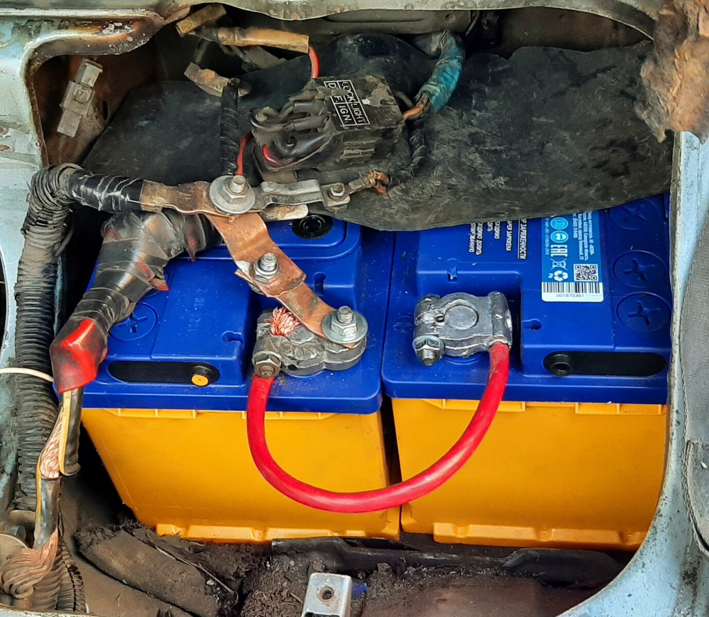

Владимир 54 Опубликовано 30 января, 2021 Жалоба Опубликовано 30 января, 2021 Здравствуйте уважаемые,стал облодателем шикарной делики p35w,в один прекрасный день пропало электричество вообще,батареи новые,от поворота замка зажигания ничего не происходит,когда подключаешь клему к батарее,в районе понели что-то срабатывае,похоже на рэле,щелчок.больше неработает ничего,может есть кто из Новосибирска,кто занимается деликами. Цитата

Владимир 54 Опубликовано 31 января, 2021 Автор Жалоба Опубликовано 31 января, 2021 Поставил две ботареи 65,стояла одна 90,почитал книгу должно две 55 стоять ,может из-за этого?? Цитата

MegaChel Опубликовано 31 января, 2021 Жалоба Опубликовано 31 января, 2021 В черной коробочке которая которая на аккумуляторах должны быть плавкие ставки, их надо проверить. Цитата
Владимир 54 Опубликовано 31 января, 2021 Автор Жалоба Опубликовано 31 января, 2021 30 минут назад, MegaChel сказал: В черной коробочке которая которая на аккумуляторах должны быть плавкие ставки, их надо проверить. В черной коробочке обычные перемычки,проверил электричество заходит выходит,когда подключаю клему в районе понели что-то щелкает. Цитата
slake@altai Опубликовано 31 января, 2021 Жалоба Опубликовано 31 января, 2021 (изменено) Погоди, а ты как сами батареи соединил? Плюс к минусу что ли ? ))) Или эти АКБ разной полярности? Из 12 в. сделал 24 ?))) Изменено 31 января, 2021 пользователем slake@altai Цитата
дедушка Опубликовано 31 января, 2021 Жалоба Опубликовано 31 января, 2021 ...и у меня впечатление, что батареи развернуты на 180 град. Так что, от 24 в, видимо, все сгорело... Цитата
Владимир 54 Опубликовано 31 января, 2021 Автор Жалоба Опубликовано 31 января, 2021 26 минут назад, slake@altai сказал: Погоди, а ты как сами батареи соединил? Плюс к минусу что ли ? ))) Или эти АКБ разной полярности? Из 12 в. сделал 24 ?))) Разной полярности,плюс к плюсу. Цитата

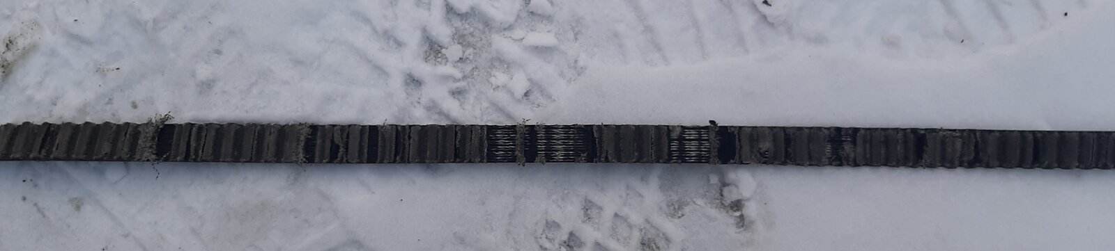

Владимир 54 Опубликовано 31 января, 2021 Автор Жалоба Опубликовано 31 января, 2021 Все проблемы начались после сто,машина разваливалась на ходу,на новом ремне проехал около 15 км,(ремень балансиров),потом отвалился генератор,(собрал)теперь электричество,боюсь ехать на сто,вот и ищу единомышлиников. Цитата
