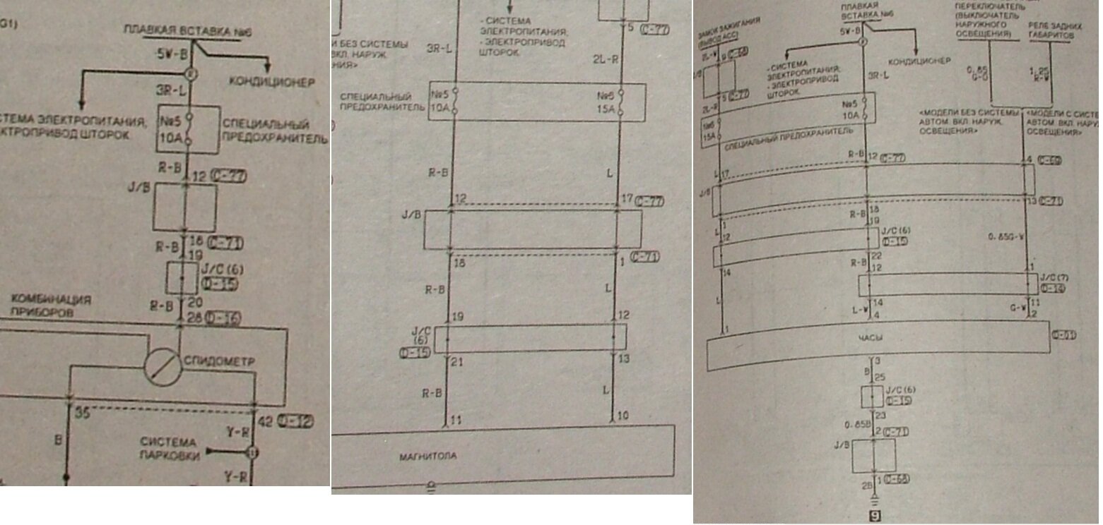

Тихоход Опубликовано 2 февраля, 2021 Жалоба Опубликовано 2 февраля, 2021 (изменено) @Тодори , я посмотрел на схеме где искать. Резервное питание идёт так: от предохранителя №5 в моторном отсеке к разъёму C75 (контакт12) блока предохранителей в салоне, с него выходит через разъём C69 (контакт 18). Далее за приборной панелью на жгуте соединитель D03 (входной контакт 19, 20 - выход на одометр, 21 - выход на магнитолу). На магнитоле (штатной) разъём D21(контакт 6). Цвет провода "Красный с чёрным". PS. Номера разъёмов и контактов по "родным" электросхемам. В легионовской книге номера не совпадают. Разъём C75 там обозначен как C-77, а разъём C69 - как C-71. Изменено 2 февраля, 2021 пользователем Тихоход Цитата

Тодори Опубликовано 21 марта, 2021 Автор Жалоба Опубликовано 21 марта, 2021 02.02.2021 в 11:40, Тихоход сказал: @Тодори , я посмотрел на схеме где искать. Резервное питание идёт так: от предохранителя №5 в моторном отсеке к разъёму C75 (контакт12) блока предохранителей в салоне, с него выходит через разъём C69 (контакт 18). Далее за приборной панелью на жгуте соединитель D03 (входной контакт 19, 20 - выход на одометр, 21 - выход на магнитолу). На магнитоле (штатной) разъём D21(контакт 6). Цвет провода "Красный с чёрным". PS. Номера разъёмов и контактов по "родным" электросхемам. В легионовской книге номера не совпадают. Разъём C75 там обозначен как C-77, а разъём C69 - как C-71. Откуда приходит питание на предохранител номер 5 под капотом, на нем пропало питание. Цитата

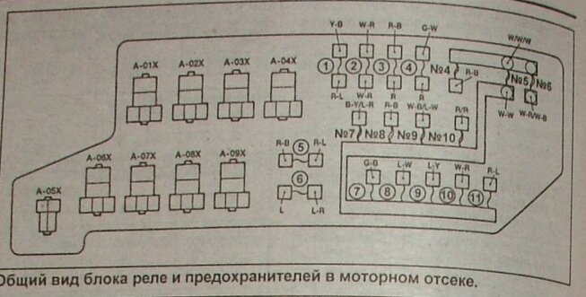

Тихоход Опубликовано 22 марта, 2021 Жалоба Опубликовано 22 марта, 2021 (изменено) @Тодори , собственно их там два пятых. В Книге один обозначен как 5 в кружке (10 А), а другой "№5" (100 А). Для них путь такой: аккумулятор -> на клемме "+" предохранитель №3 (100 А) -> блок предохранителей под капотом и внём -> предохранитель "№5" (100 А) -> предохранитель "№6" (80 А) -> предохранитель 5 в кружке (10 А). PS Бывает портятся сами держатели предохранителей. Может почистить надо. Изменено 22 марта, 2021 пользователем Тихоход Цитата
Тодори Опубликовано 22 марта, 2021 Автор Жалоба Опубликовано 22 марта, 2021 2 часа назад, Тихоход сказал: @Тодори , собственно их там два пятых. В Книге один обозначен как 5 в кружке (10 А), а другой "№5" (100 А). Для них путь такой: аккумулятор -> на клемме "+" предохранитель №3 (100 А) -> блок предохранителей под капотом и внём -> предохранитель "№5" (100 А) -> предохранитель "№6" (80 А) -> предохранитель 5 в кружке (10 А). PS Бывает портятся сами держатели предохранителей. Может почистить надо. На 5 (100А) все приходит, а на 5(10А) нет, чистил контакты, снял сам блок предохранителе, с другой стороны с виду все хорошо. Цитата
Тихоход Опубликовано 23 марта, 2021 Жалоба Опубликовано 23 марта, 2021 @Тодори , а №6 (80 А)? В любом случае проблема в этой коробке. Просто надо дотошно прозвонить весь путь. Цитата
