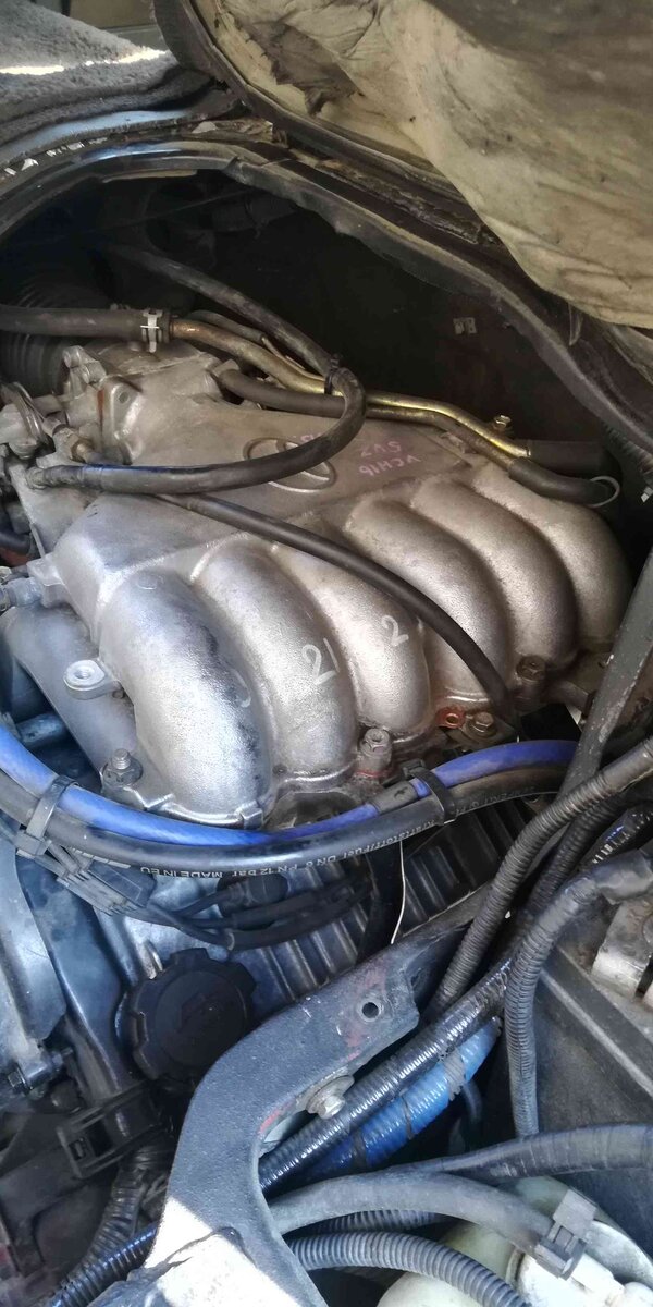

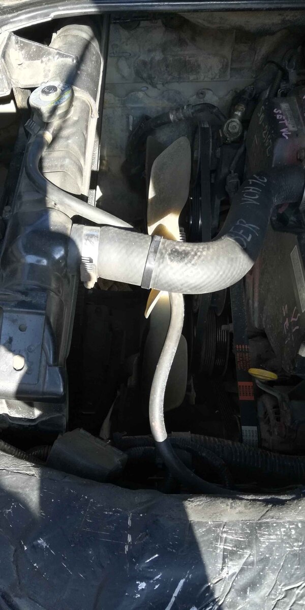

sergeie60 Опубликовано 14 марта, 2021 Жалоба Поделиться Опубликовано 14 марта, 2021 Устанавливался 5vz с тоётовским акпп и тоётовской отключаемой раздаткой Для установки лифтанули машину на 8см чтоб ничего не резать двигатель по подушкам почти попадает небольшое смещение в перед см4 и проставки 5мм раздатку крепил на штатное место делики на балку от акпп Бак поставил самодельный вместо запаски у знакомого стоят баки от кирпича бензинового Печка цепляется без проблем как в штате Сам мотор запустить не проблема больше возни с приборной панели скорость приборка и мозги получают от тоетовского датчика скорости Приборную панель поставили тоже с этого мотора (гранд хайс) По карданам тоже особых проблем не было гибрид тоёты с деликой длина кардана получается немного бальше чес у делики с акпп единственное что на моторе поменяли это гидрачь вместо родного поставили от 1или 2jz на родной шланг высокого давления приварили тоетовский штуцер сняли бачек и поставили штуцер под радной шланг от бачка радиатор стоит латунный от паджерика (кажется который 3.5) Ну и главное мотор брать с косой мозгами и очень желательно подторпедную косу тоже с тойже машина чтоб не искать фишки в блок управления и на косу двс(черная и серая) Воздушный фильтр поставил от 5vz (гранд хайс) И лучше брать мотор с акпп от 4 wd просто меняешь раздатку с фул тайм на отключаемую и все И для разворота раздатки повыше купил переходную часть между акпп и раздаткой на похожую от хайса безмордова поднимает часть раздатки которая на передний кардан на 5см 1 Цитата Ссылка на комментарий Поделиться на другие сайты Поделиться

sergeie60 Опубликовано 15 марта, 2021 Жалоба Поделиться Опубликовано 15 марта, 2021 радиатор с паджеро 3.5 вроде как 3.4 нормально охлаждает почти за год эксплуатации температура не разу не прыгнула Цитата Ссылка на комментарий Поделиться на другие сайты Поделиться

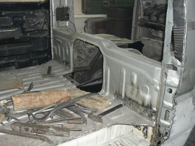

коми-житель Опубликовано 16 марта, 2021 Жалоба Поделиться Опубликовано 16 марта, 2021 Всем привет, Вот и я прикупил 5vz, пока свап не закончен. Не стал докупать раздатку партайм с хайса (из за отсутствия лавэ) , решил оставить родную раздатку с допиливанием переходного адаптера акпп-раздатка ммс. Токарь снял 1,5мм посадочное и высверлил отверстие под датчик скорости вращения выходного вала акпп. Таким образом родная раздатка с балкой и карданами осталась на месте, но двс уперся к моторному щиту, который превращаю в технологический люк. Задача была сделать без лифта, но зазора между вентилятором и редуктором почти не осталось, тут нужно либо лифт , либо электро вентиляторы, либо сам вентилятор чуть меньше в диаметре. Цитата Ссылка на комментарий Поделиться на другие сайты Поделиться

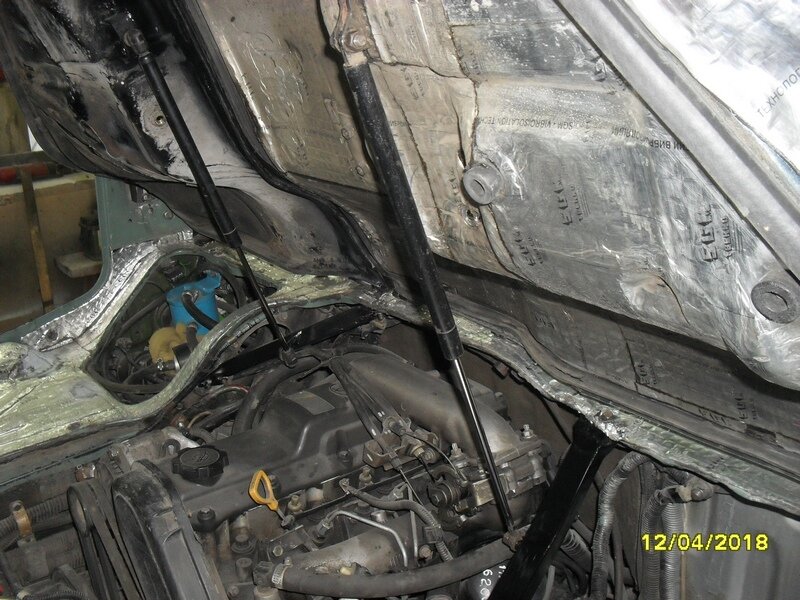

михалыч алт Опубликовано 17 марта, 2021 Жалоба Поделиться Опубликовано 17 марта, 2021 @коми-житель Это точно. При обслуживании просто откручиваешь лючёк. И подлезть к задней части двигателя уже не проблема. Я еще и крышку моторного отсека переварил. Теперь она открывается как на кубике. Из двух половин. А держат их в поднятом состоянии два гидроцилиндрика от Ва-2112 (от задней двери). Цитата Ссылка на комментарий Поделиться на другие сайты Поделиться

михалыч алт Опубликовано 17 марта, 2021 Жалоба Поделиться Опубликовано 17 марта, 2021 @коми-житель Точно. От кирпича только пол кузова и стекла. Цитата Ссылка на комментарий Поделиться на другие сайты Поделиться
sergeie60 Опубликовано 18 марта, 2021 Жалоба Поделиться Опубликовано 18 марта, 2021 по высоте без лифта точно не подойдет с 8см в притирку встал Цитата Ссылка на комментарий Поделиться на другие сайты Поделиться

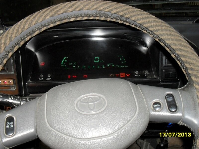

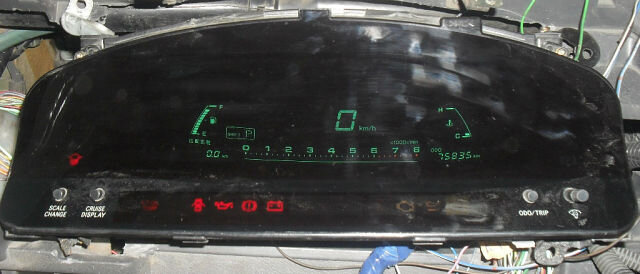

коми-житель Опубликовано 18 марта, 2021 Жалоба Поделиться Опубликовано 18 марта, 2021 @sergeie60 Примерил, панель спидометра с грантхайса в нишу торпеды, не лезет, подскажи что резать? Либо в родную панель хайсовские потроха пихать? Цитата Ссылка на комментарий Поделиться на другие сайты Поделиться

михалыч алт Опубликовано 19 марта, 2021 Жалоба Поделиться Опубликовано 19 марта, 2021 @коми-житель У меня в Деликовской панели стоит цифровой щиток приборов от Тойоты-Марк-2. Немножко феном верхнюю накладку подогрел и все встало. Цитата Ссылка на комментарий Поделиться на другие сайты Поделиться

sergeie60 Опубликовано 20 марта, 2021 Жалоба Поделиться Опубликовано 20 марта, 2021 по спидометру у меня проще раздатка с электронным датчиком скорости от него сигнал в приборку а сприборки в эбу. Спидометр я поставил оптитронный от 5vz (гранд хайс) пришлось подрезать внутрянку Цитата Ссылка на комментарий Поделиться на другие сайты Поделиться
