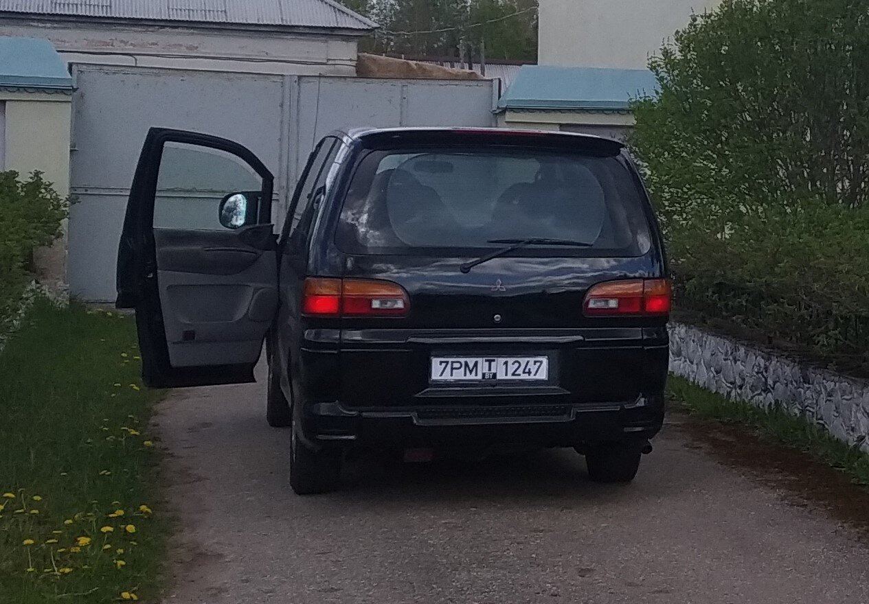

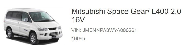

Решил создать новую тему, т.к. будет много вопросов по восстановлению и запчастям). Купил год назад автомобиль. С 2007 года один владелец. Ровный. Пробег 250тыс.
IMG_20200514_161210.thumb.jpg.c38cb68ec9e2a2ecb79a26dead104de9.jpg2.jpg.0bfe630293e2f3bb31b9b63692283833.jpg1.jpg.88e7f942df0d1ae692fc63ee4139ded1.jpg

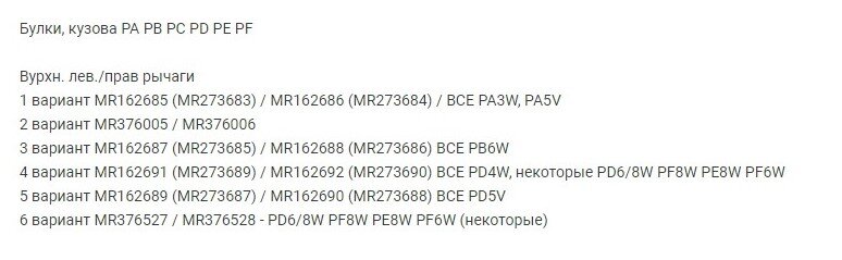

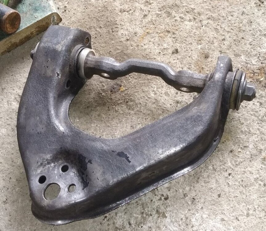

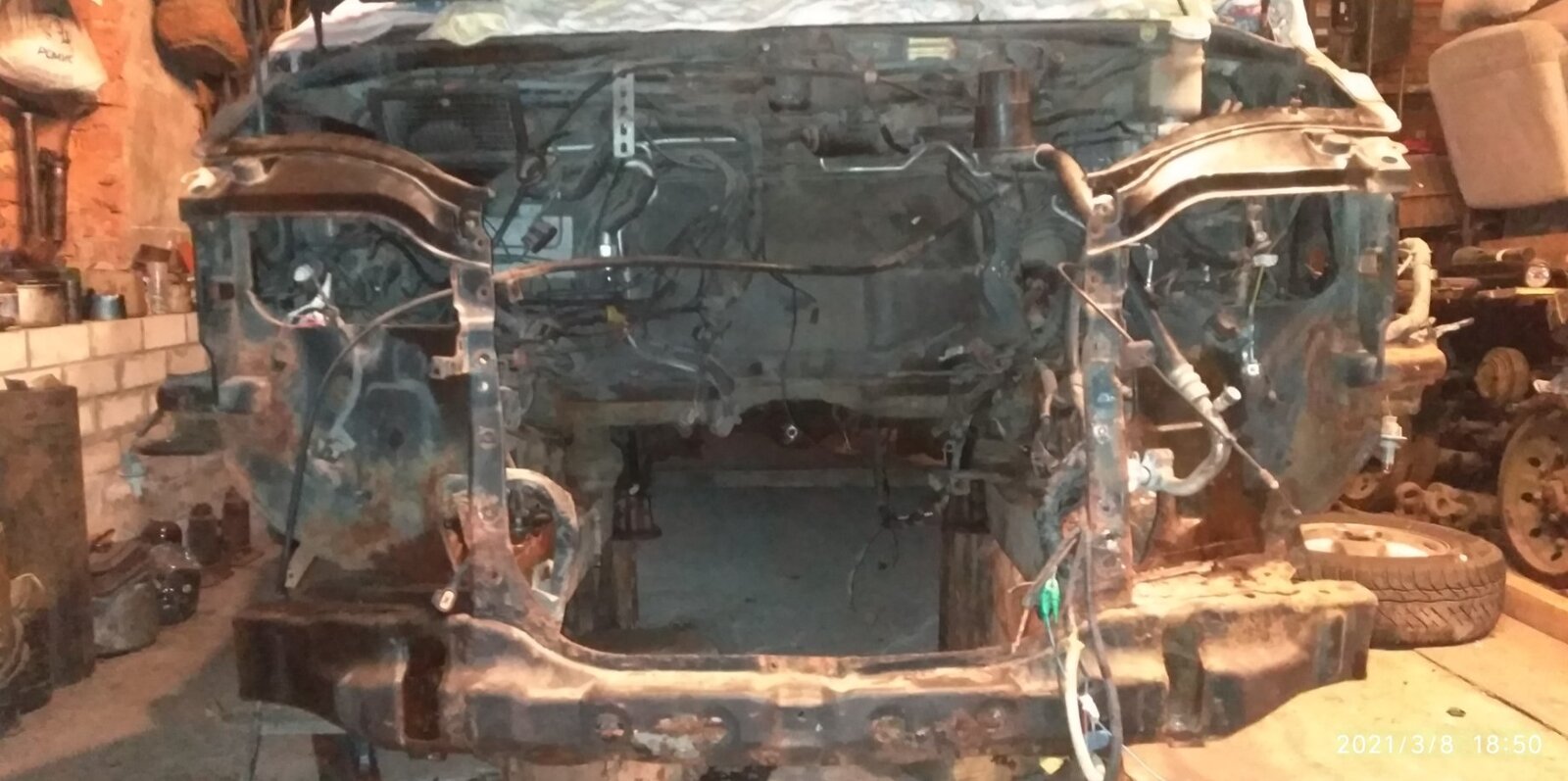

2. Снял двигатель, кпп, всю переднюю подвеску. Есть вопросы по рычагам (у меня втулка и салент), я так и не понял, рычаги взаимозаменяемы или они разной длины, углы и т.д.?
4.thumb.jpg.b89dbd0dd7e900286f3af2fd0b63e316.jpg5.jpg.35318812dfa828fca35a6c070151a17c.jpg
Я могу в эти рычаги MR376005 / MR376006 поставить вместо резинового сайлента втулку?
Может есть у кого не ржавые рычаги под замену салентов?

6. Хочу поменять телевизор: сгнил нижний усилитель, крепления под радиатор и по мелочи. От какой модификации нужно искать PA,PB,PD,PE,PF?

6. Про телевизор. Изучив каталоги, пришел к выводу, что отличия только в рест и дорест. Получается, нужно искать рестайлинговый телек.
