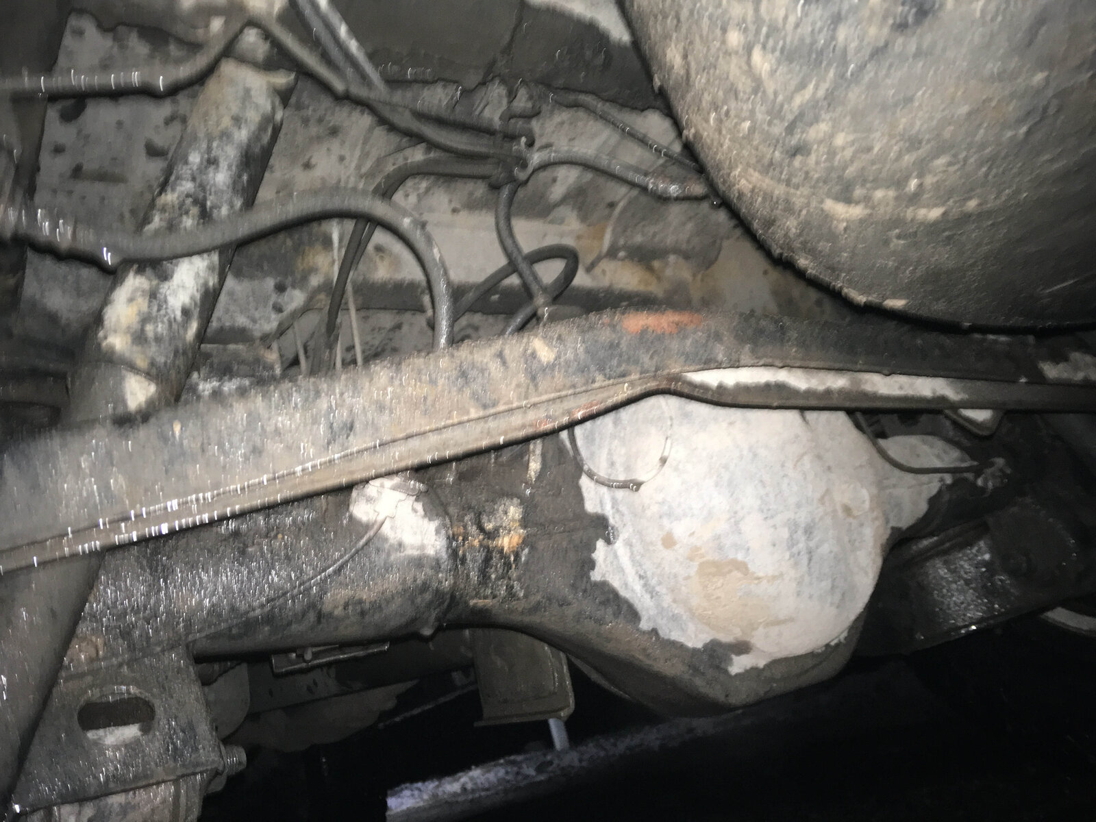

В лесу наскочил на пенек, погнул заднюю поперечную тягу Панару. С разбора уже заказал, но пока придет, машина нужна каждый день.
Вопрос, можно ли ездить так? Чем черевато? Ну так-то уже 1000 проехал:-) И вдруг засвистели задние тормозные колодки, которые поменял 3 недели назад, может быть это как-то связано с тем, что ездил с гнутой тягой? Могло как-то свести колеса? Боюсь встрять на тормозные диски
Снять и выпрямить не судьба, погнул левый болт, только выжигать сваркой думаю потом, так как и болгаркой не подлезть, он там в домике

Свист колодок - совпадение. Износ. А гнутая тяга - нарушение геометрии ходовой со всеми вытекающими: расход топлива, возможно убитая резина и дополнительная нагрузка на живые части ходовой (сайлент блоки и проч). Совет - пока не пришла новая тяга постарайся максимально выправить старую не снимая с места. Домкрат и смекалка в помощь (можно вырезать гнутый кусок тяги и выровняв геометрию по линейке приварить временный кусок с регулировкой типа:

Спасибо большое за совет, пошел гнуть обратно:-)

 а Что фото нет?
Погнул это ерунда, а вот если болт к сайленболоку прижился, то да ( И болтовертом большим не возьмешь). Я свой отрезал вместе с креплениями от моста. потом приваривал обратно, но с новым болтом и новым сайлентблоком. Правда резал на снятом мосту.
