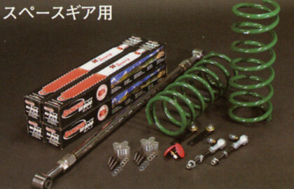

CAPATOV Опубликовано 2 октября, 2008 Жалоба Опубликовано 2 октября, 2008 Ну колись уже, что за лифт-комплект такой тебе привезли, а то че-то 80 рублей многовато на фото всё....... Цитата

vitaly Опубликовано 30 января, 2009 Жалоба Опубликовано 30 января, 2009 Привет всем!!! Имею авто, приобрел случайно(поймите правильно ), так сложились обстоятельства)) Вообщем до последнего времени думал продать, не мой формат. Потом мнение поменялось, в частности после просматривания Вашего сайта. Вот решил оставить))) И думаю заняться тюнингом этого авто. Основное желание это лифт-но хотелось что б после задуманного она стала выше сантиметров на 10-15(машина не основная, скорее будет для души), но очень хочется что б это был готовый комплект. Не могли бы помоч найти готовые комплекты!!! Очень буду признателен!!!! 412 про лифт, комплект Jaos идет на 55 мм, смотри выше есть фотки. ценник значительно вырос (сам понимаешь) к примеру на http://www.kugar.ru/catalog/suspension/1618/ он стоит уже 114 826 руб. из японии через меня выйдет дешевле. это лифт подвески. есть еще японские 3 и даже 4 дюймовые комплекты, в основном идет на основе ранчо, есть и с другими амортизаторами, но я не знаю как они будут ходить. этот комплект ZEAL + 4 ддюйма аморты ранчо, или Procomp. ценник сравним с Jaos. в случае если нужен лифт как у Юры это боди лифт идет 4, 6, 8, 10 дюймов. ценник очень высокий. я брату такой заказывал для паджеро 3. вещь классная. с устаноквой проблем не возникает. сейчас заказал комплект на 6 дюймов для одного сахалинца, придет в конце февраля, сфотою выложу. как выглядит. вот как примерно выглядит паджеровский лифт Цитата
