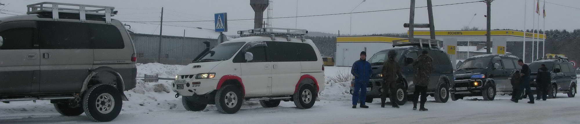

vitaly Опубликовано 31 января, 2009 Жалоба Опубликовано 31 января, 2009 412, еще раз объясняю если тебе надо не сильно приподнять - то это лифт подвески обчно 5,5 - 7 см. состоит из пружин, торсионов, и амортизаторов. цена (с учетом роста валют) немного меньше 100 000 рублей если тебе надо поднять выше от 10 см и выше - то это боди лифт - состоит из проставок под подрамники, редуктора и тд. посмотри машину у Юра - это боди лифт 6 дюймов (15 см.) (цена намного больше) можно сочетать боди и подвеску для большего эффекта. вот на фотке, первая коричневая делика Юрина - боди лифт на 6 дюймов + длиноходные амортизаторы. резина 35 дюймов вторая моя лифт подвески на 2 дюйма резина 265/70/16 (летов 31) третья Валерина лифт подвески на 3 дюйма. резина 31 дальше стандарт может чуток накручены торсионы и прокладочки. Цитата
Sky Опубликовано 31 января, 2009 Жалоба Опубликовано 31 января, 2009 vitaly, а подскажи пожалуйста, получается у Юры спереди бодик 6", а как торсионы, накручены или оставлены в покое? И как у него с задней подвеской дела обстоят? Пружины +6" или проставки, или и то и другое? Цитата
Юра Опубликовано 1 февраля, 2009 Жалоба Опубликовано 1 февраля, 2009 Залезу в вашу высокоинтеллектуальную беседу немножко . У меня простым языком говоря весь кузов оторван от подвески на 6 дюймов (бодди лифт)+ к тому стоят усиленные торсионы, укороченные тюненговые отбойники и двух дюймовые усиленные пружины и ето даёт ещё в плюсе один дюйм. Амортизаторы стоят длинноходные-сзади в вытянутом состоянии 77 см а в переди незнаю но они ставяться на зад на двух дюймовый пыжик после 2001 года выпуска. Вот. А сейчас вообще перемкнуло по блокировке. Порылись в инете-есть только на пыжики. Снял с пыжика мост и редуктор. На мосту будут переваривать все крепежи а редуктор влетает как родной. Выйгрыш дважды-то что редуктора покрепче пыжиковские, передаточное повыше (для 35 колёс лучше) ну и возможность установки полной блокировки впереди и ссади. Цитата
