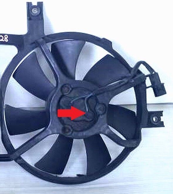

Один из моторчиков перестал крутиться,  второй шумит очень сильно
Если сама арматура цела, это упрощает и удешевляет:) решение проблемы.
Зашумевшему экземпляру, конечно, конец.:cry:
А вот остановившийся , возможно, удастся вылечить, пропаяв провода (стрелка на фото). Это слабое место у него. Отгнивает провод.
