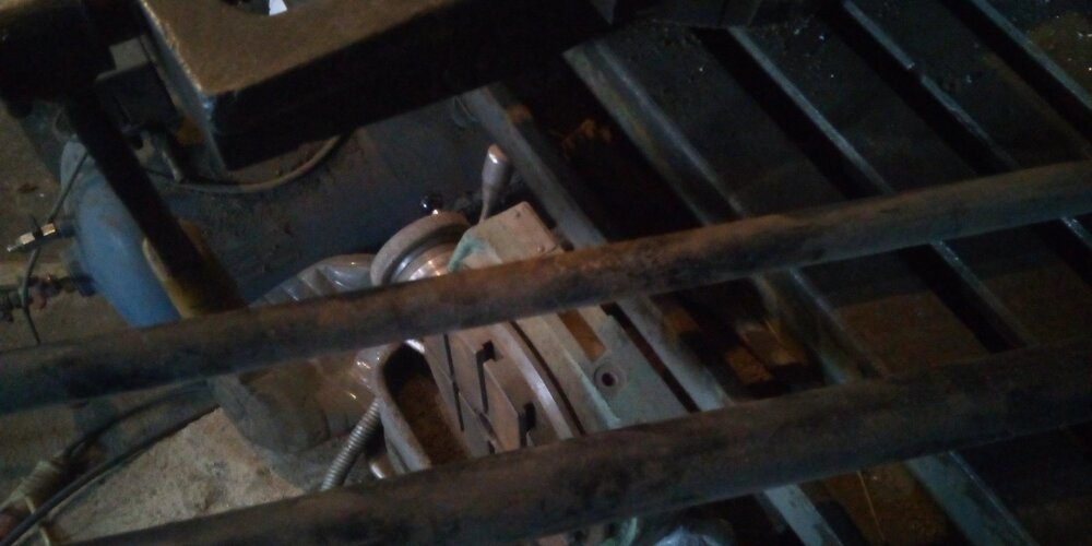

tixon Опубликовано 10 ноября, 2023 Жалоба Опубликовано 10 ноября, 2023 моя война с торсионами продолжается . поэтому продолжу тему. так как новых торсов от грейса не существует . совсем . бу кирпичевские есть только сильно бу . и это уже не торсионы . свежих кирпичей на разборки не возят . да и взять их наверно не где )) вроде бы нашел решение . -торсы от портер. длиннее на 5 см . кондуктор ,сваркаболгарка ,и вот они удлиненные клюшки . пара бу торсов (как новые ,если помыть ) они толше наших ,да и грузовик все таки . эти мысли вселяли огромную надежду . счастье после установки длилось не долго . сомнения начались сразу после опускания подьемника. и оно совсем закончилось после пробной поездки. короче ,-они мягче наших процентов на 20. морда провалилась .затяжка болтов ничего не дает . пошел изучать рынок тюнинговых торсионов Цитата
Igor197703 Опубликовано 11 ноября, 2023 Жалоба Опубликовано 11 ноября, 2023 Таки не удержался от написания сего поста,потенциал паджеровских торсов,кирпич исчерпать не в состоянии,вешайте на перед что хотите и не парьтесь,можете даже на перед верхнего багажника пару мужиков здоровенных усадить.Посмотрите видосы,как паджерик скачет по трамплинам.Стоят копейки и их как собак нестреляных.Время на вживление в кирпич максимум 2 дня,лифт не обязателен.Накрутите по вашу загрузку,при том очень мягки. Но можно и поискать тюненые.... 1 Цитата
