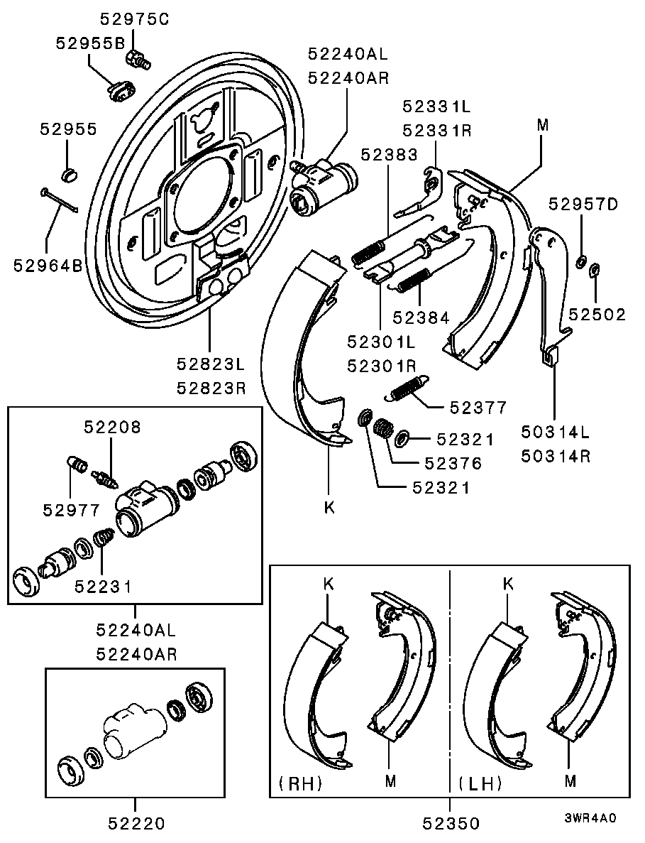

Sledgehammer Опубликовано 16 августа, 2021 Жалоба Опубликовано 16 августа, 2021 Просьба скинуть фото/видео/схему задних барабанов. Есть подозрение, что в системе не хватает некоторых элементов mitsubishi space gear 2.0 2000г. Цитата
Shadow from St.Peterburg Опубликовано 16 августа, 2021 Жалоба Опубликовано 16 августа, 2021 Самое простое по номеру кузова/vin открыть на том же экзисте. Цитата
Sledgehammer Опубликовано 16 августа, 2021 Автор Жалоба Опубликовано 16 августа, 2021 20 минут назад, Shadow from Omsk сказал: Самое простое по номеру кузова/vin открыть на том же экзисте. Спасибо за подсказку, нашёл схему. Но как-то не до конца понимаю, как происходит подтяжка колодок. Вроде всё на своих местах, но она попросту отсутствует, тормоза появляются только после ручного вмешательства Цитата

Shadow from St.Peterburg Опубликовано 16 августа, 2021 Жалоба Опубликовано 16 августа, 2021 2 часа назад, Sledgehammer сказал: Но как-то не до конца понимаю, как происходит подтяжка колодок Распорная планка 5230 на рисунке, имеет трещетку с резьбой, заблокированную пружиной 52383. Трещетка вращается через окно в тормозном щите, со стороны редуктора. Окно закрыто резиновой заглушкой 52955В. Вынимаем заглушку, шлицевой отвёрткой перекидываем выступы трещетки через пружину. Распорная планка распирает колодки и подводит к барабану. Если крутить в другую сторону, то будет сводить. Планки для левой и правой стороны различаются. Это стандартная схема барабанных тормозов. Ничего заумного там нет. Цитата
Shadow from St.Peterburg Опубликовано 16 августа, 2021 Жалоба Опубликовано 16 августа, 2021 Часто из-за неудовлетворительного состояния крепежа колодок: 52964В 52321 52376 Колодки теряют способность менять свое положение под воздействием пружин. При замене колодок, необходимо менять так называемый "монтажный комплект", в который входит набор крепления колодок и стяжные пружины. Лентяи на СТО и нерадивые владельцы его не меняют и колодки закисают. Цитата
Andrei4 Опубликовано 16 августа, 2021 Жалоба Опубликовано 16 августа, 2021 Нужно каждый раз при обслуживании(замене) чистить и смазывать резьбу в этих распорных планок. Цитата
