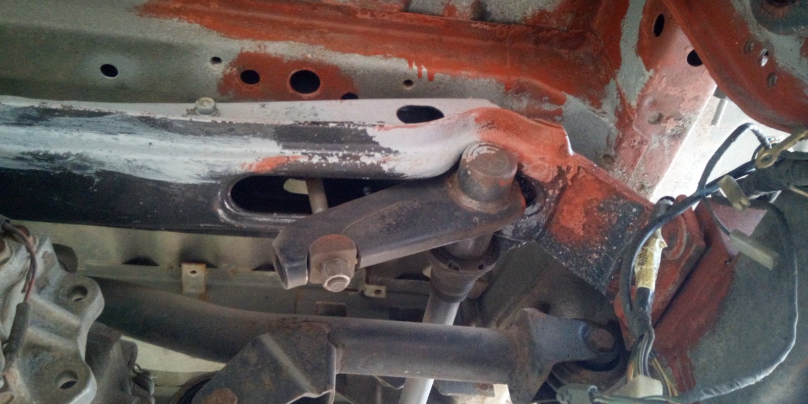

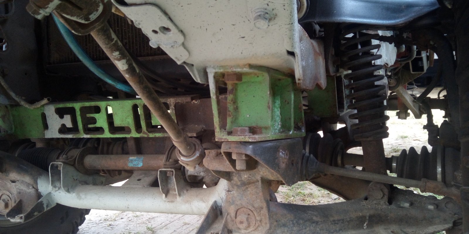

Igor197703 Опубликовано 20 августа, 2021 Автор Жалоба Опубликовано 20 августа, 2021 (изменено) Амморты с пружинами не спасали от пробоя,поэтому и заморочился торсионами от П2,которые длиннее родных сантов на 30 и толще в 1,5 раза.Балка,где крепятся клюшки была взята от Паджеро,разрезана и удлинена вставкой до нужного размера.Прикручена к самодельной раме,которая крепиться к ушам для рессор,вместо которых появились пружины.фото выкладывал выше. Изменено 20 августа, 2021 пользователем Igor197703 Цитата

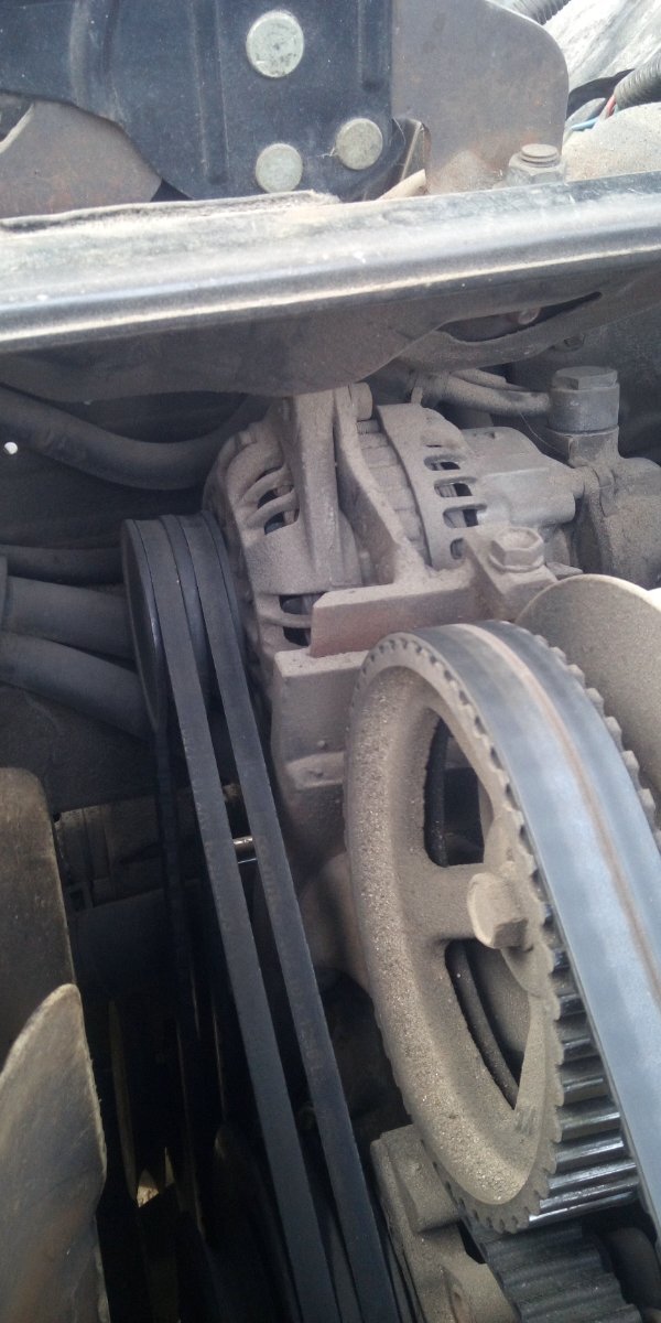

Igor197703 Опубликовано 20 августа, 2021 Автор Жалоба Опубликовано 20 августа, 2021 Двигатель атмосферный,родные пары 4.875 не тянули 33 тапки,вживил оба моста от П2,5.285,побежал веселее. Зимой откинул радиатор автомата,а он у меня от какого то холодильника 400/600/50,потому как долго прогревался,так ездил долго и хорошо(морозы стояли)пока не влез в снег по бампер.... АКПП поставил без блока бублика,поехал ещё лучше. Приобрел масляный термостат,буду вживлять. Расход,что в городе,что на трассе одинаков-12литров.С прицепом 15,крейсерская 80,максималка 100. Цитата

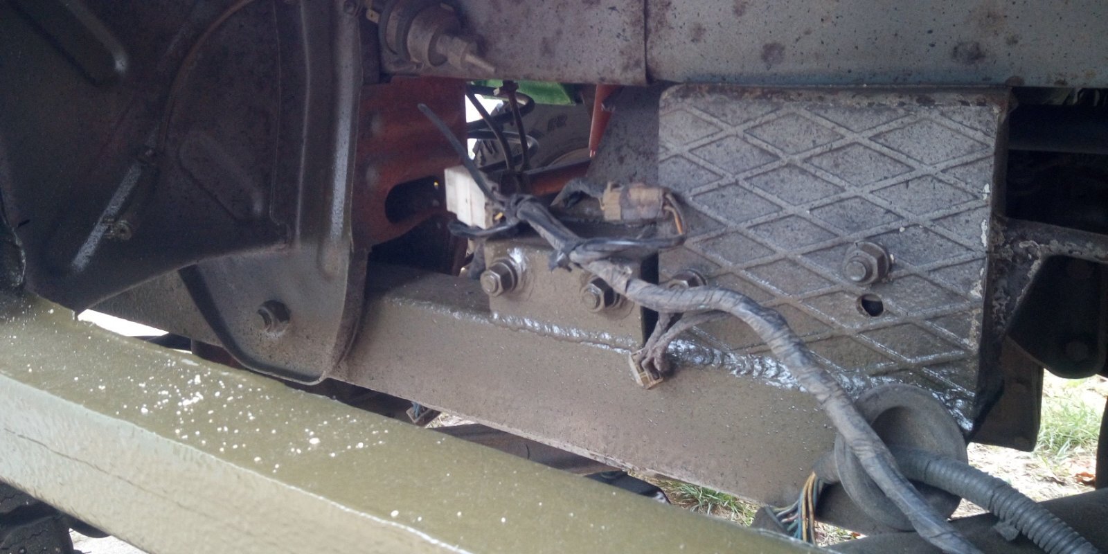

Igor197703 Опубликовано 20 августа, 2021 Автор Жалоба Опубликовано 20 августа, 2021 Место крепления балки для торсионных клюшек Цитата

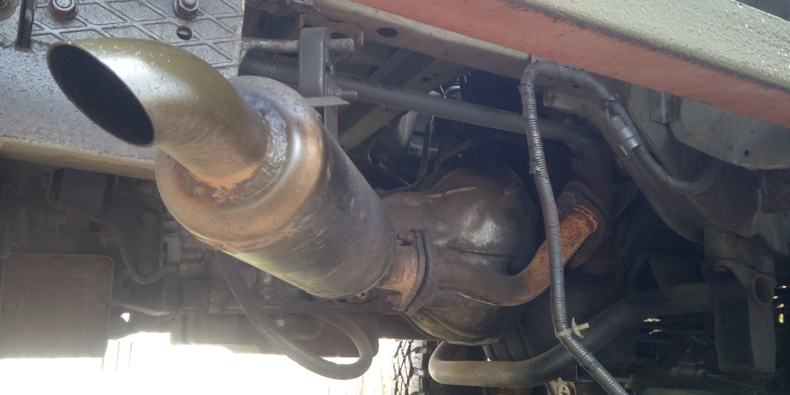

Igor197703 Опубликовано 20 августа, 2021 Автор Жалоба Опубликовано 20 августа, 2021 Глушитель выведен вот так Цитата

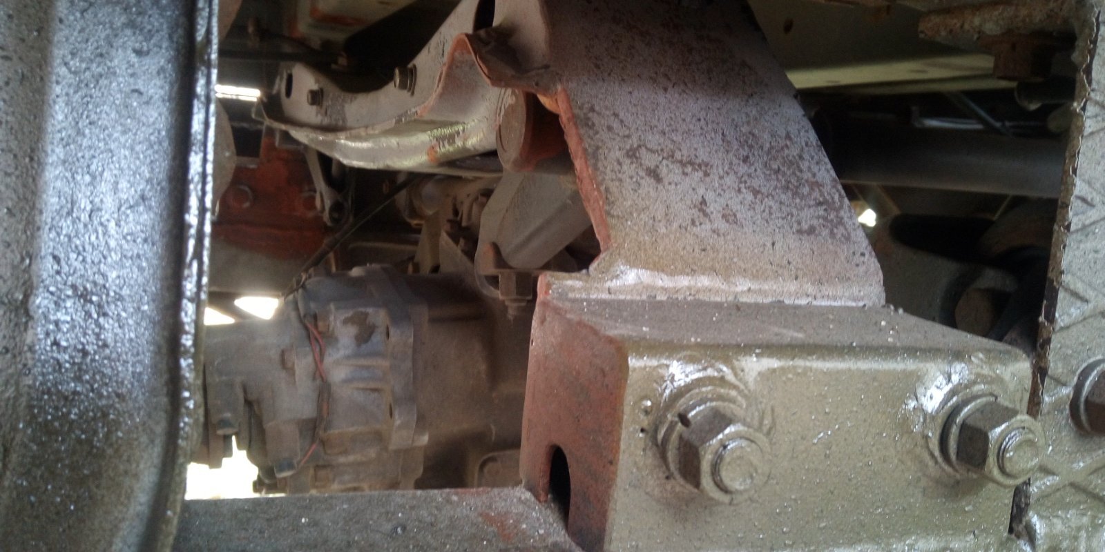

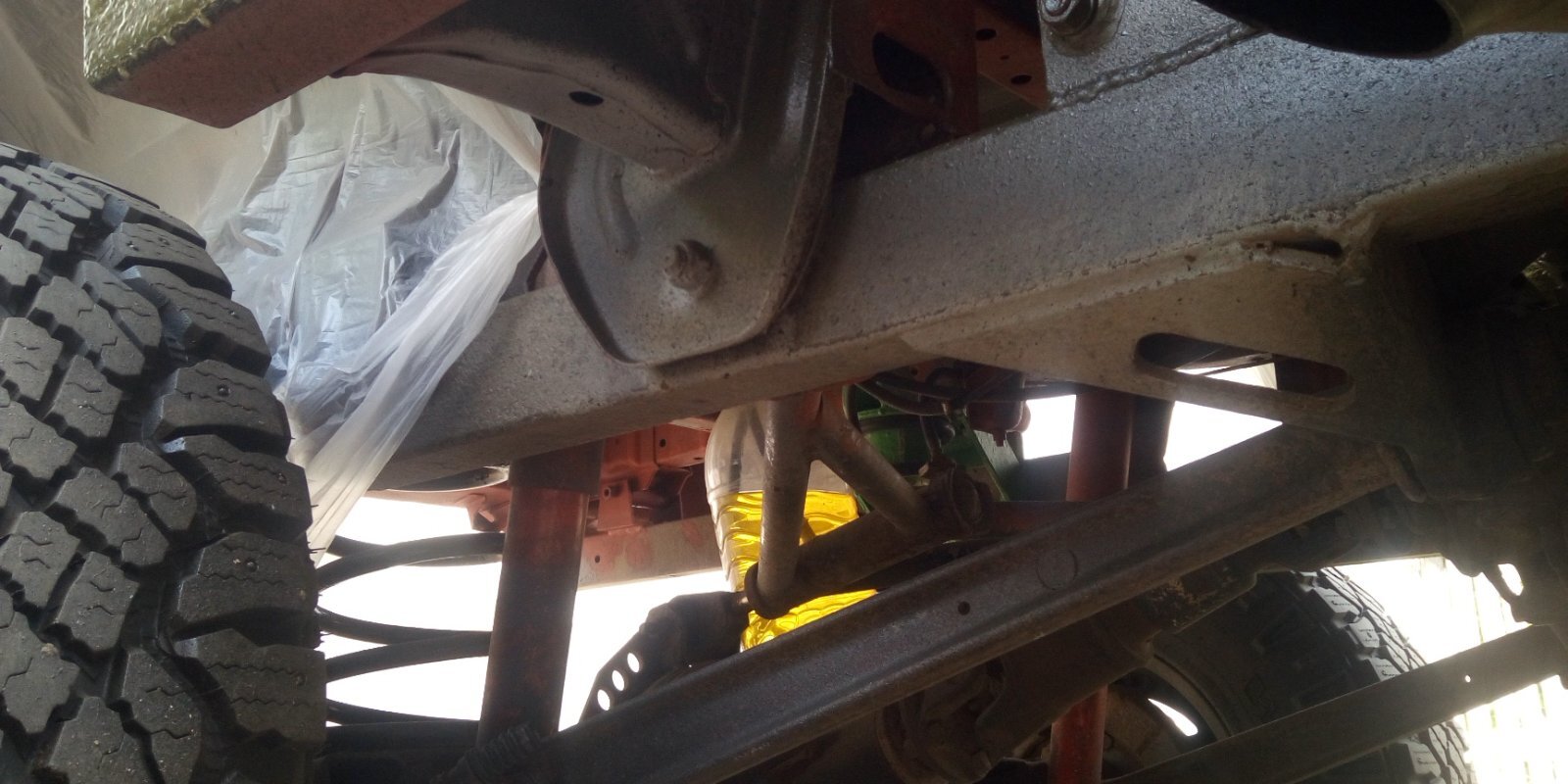

Igor197703 Опубликовано 20 августа, 2021 Автор Жалоба Опубликовано 20 августа, 2021 Вот так крепиться мост Цитата

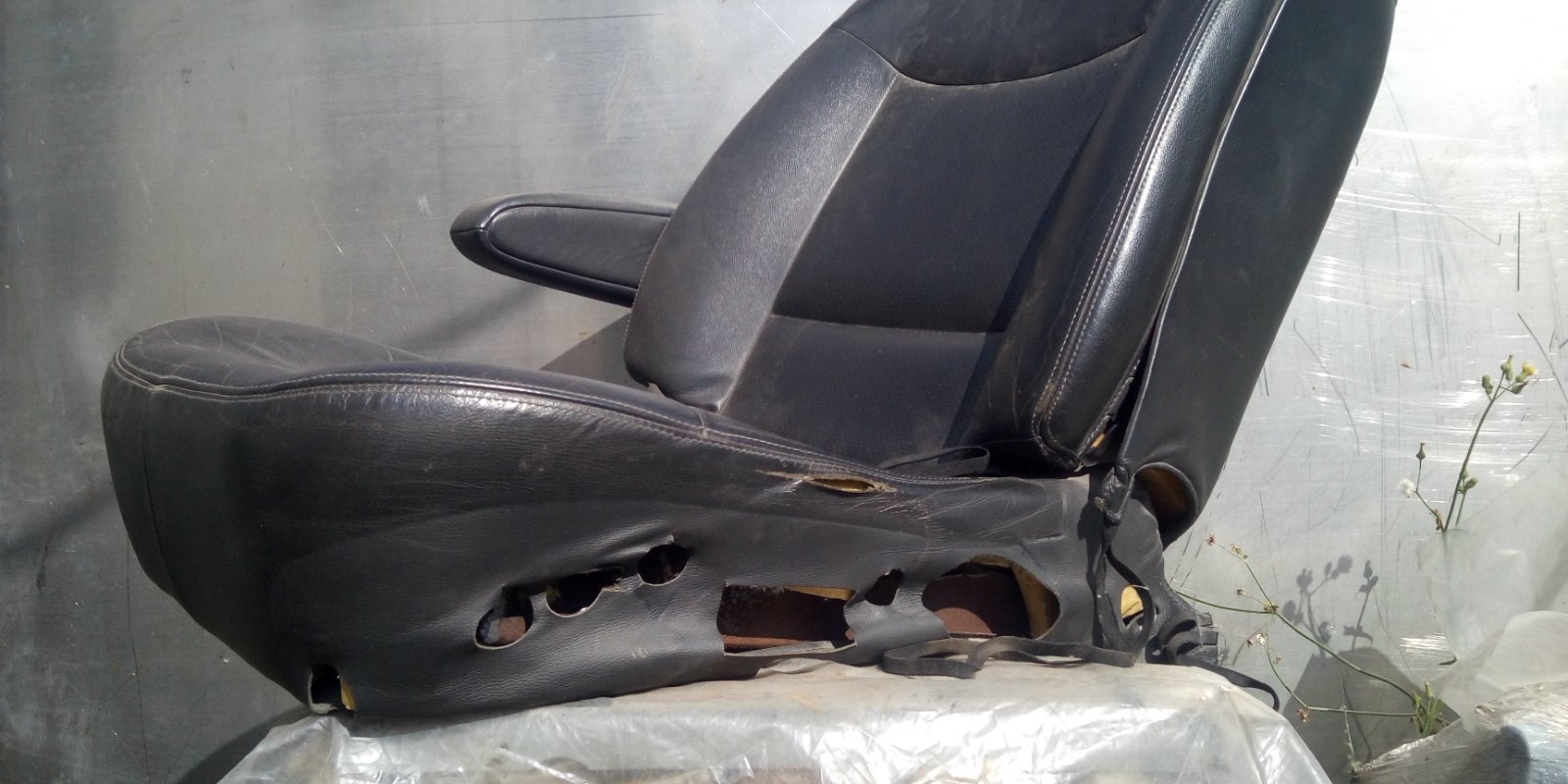

Igor197703 Опубликовано 20 августа, 2021 Автор Жалоба Опубликовано 20 августа, 2021 Перед сиденья от Рено эспайс с урезанной по высоте седухой Цитата

Igor197703 Опубликовано 20 августа, 2021 Автор Жалоба Опубликовано 20 августа, 2021 (изменено) будет салон кожа от Рено эспайс,на родных направляющих. Изменено 29 августа, 2021 пользователем Igor197703 Цитата

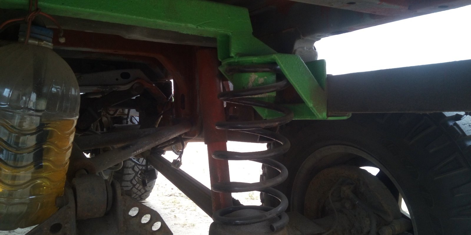

Igor197703 Опубликовано 20 августа, 2021 Автор Жалоба Опубликовано 20 августа, 2021 Амморты зад скочерды от патруля,плавность хода потрясающая была на паджеровские пружинах,на этих ещё не катал,они значительно пожосче. Цитата

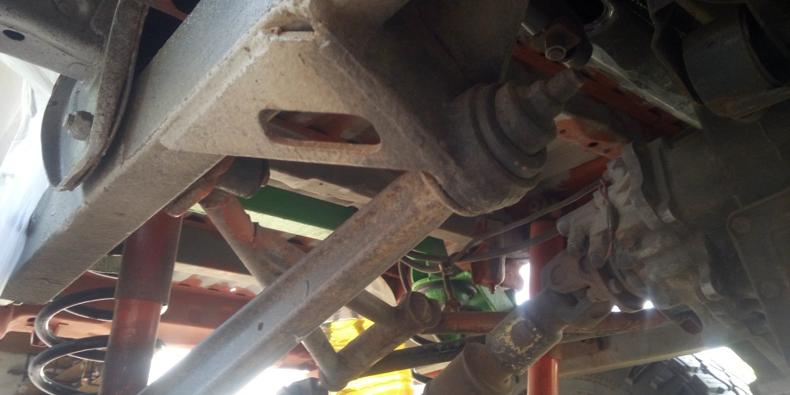

Igor197703 Опубликовано 20 августа, 2021 Автор Жалоба Опубликовано 20 августа, 2021 А-образный рычаг,ход колеса 40 см Цитата
Igor197703 Опубликовано 20 августа, 2021 Автор Жалоба Опубликовано 20 августа, 2021 Вот так крепиться к раме Цитата

Lekar Опубликовано 20 августа, 2021 Жалоба Опубликовано 20 августа, 2021 Задний кардан долго проживет под таким углом? Не понял для чего А образный рычаг. Два сайленблока паджеровской клюшки и так фиксируют мост от поворота. Цитата
