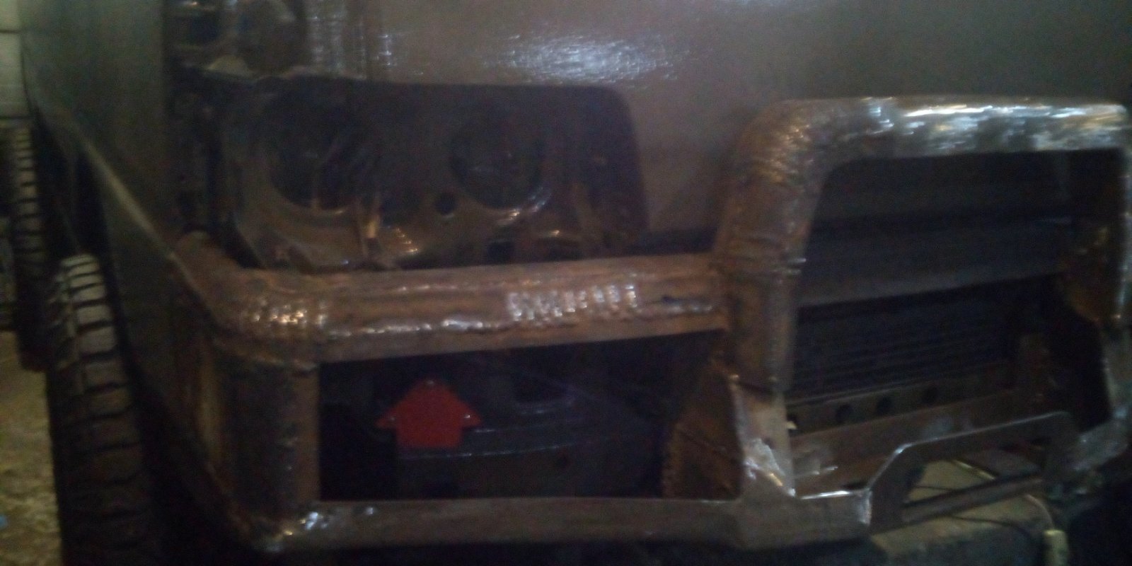

Igor197703 Опубликовано 7 декабря, 2021 Автор Жалоба Опубликовано 7 декабря, 2021 Сделал немного,занят мозговым штурмом,озабочен дизайном силового бампера. Совсем не хочу сваять железку с незатейливым обличьем. Цитата

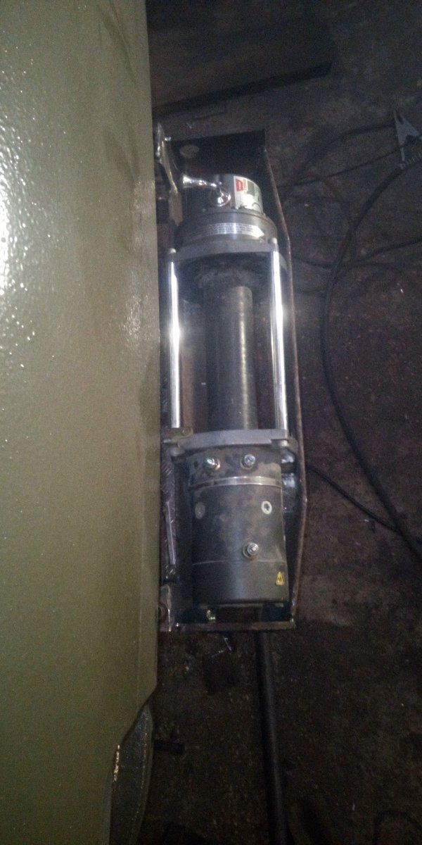

tixon Опубликовано 7 декабря, 2021 Жалоба Опубликовано 7 декабря, 2021 хороший грязесборник получился ))))))))можно будет картошку-лучок выращивать ))))))) совет-пропили под барабаном, мотором и редуктором большие прямоугольные дыры. а чтоб жескость при этом не потерять по кромке этих дыр привари шинку 20-25 . шинку вниз естественно Цитата
tixon Опубликовано 7 декабря, 2021 Жалоба Опубликовано 7 декабря, 2021 и еще -от полки крепления клюза ,рядом с болтами ,пусти пару косынок назад. только смотри чтоб болтам клюза они не помешали .и лебедка встала. там под них места мало . но маленькие косыночки можно впихнуть. они нафиг не нужны если тянешься строго вперед . а если под углом вверх ,то но клюз может к барабану подогнуть. Цитата
Igor197703 Опубликовано 7 декабря, 2021 Автор Жалоба Опубликовано 7 декабря, 2021 (изменено) Всё будет закрыто и сверху и снизу,грязь туда не попадет Сверху сделаю что то вроде капота поднимающегося для доступа. Это просто скелет,а окна я пропилил для облегчения конструкции,выше говорил и фото имеется,заклепаю их люминькой,будут только дренажные отверстия. Изменено 7 декабря, 2021 пользователем Igor197703 Цитата
Igor197703 Опубликовано 7 декабря, 2021 Автор Жалоба Опубликовано 7 декабря, 2021 (изменено) Косынки в тех местах не нужны,там металл 8 мм,косынки по торцам,площадка рассчитана под домкрат,запас по прочности думаю 3х кратный. Изменено 7 декабря, 2021 пользователем Igor197703 Цитата

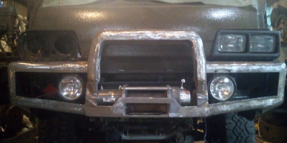

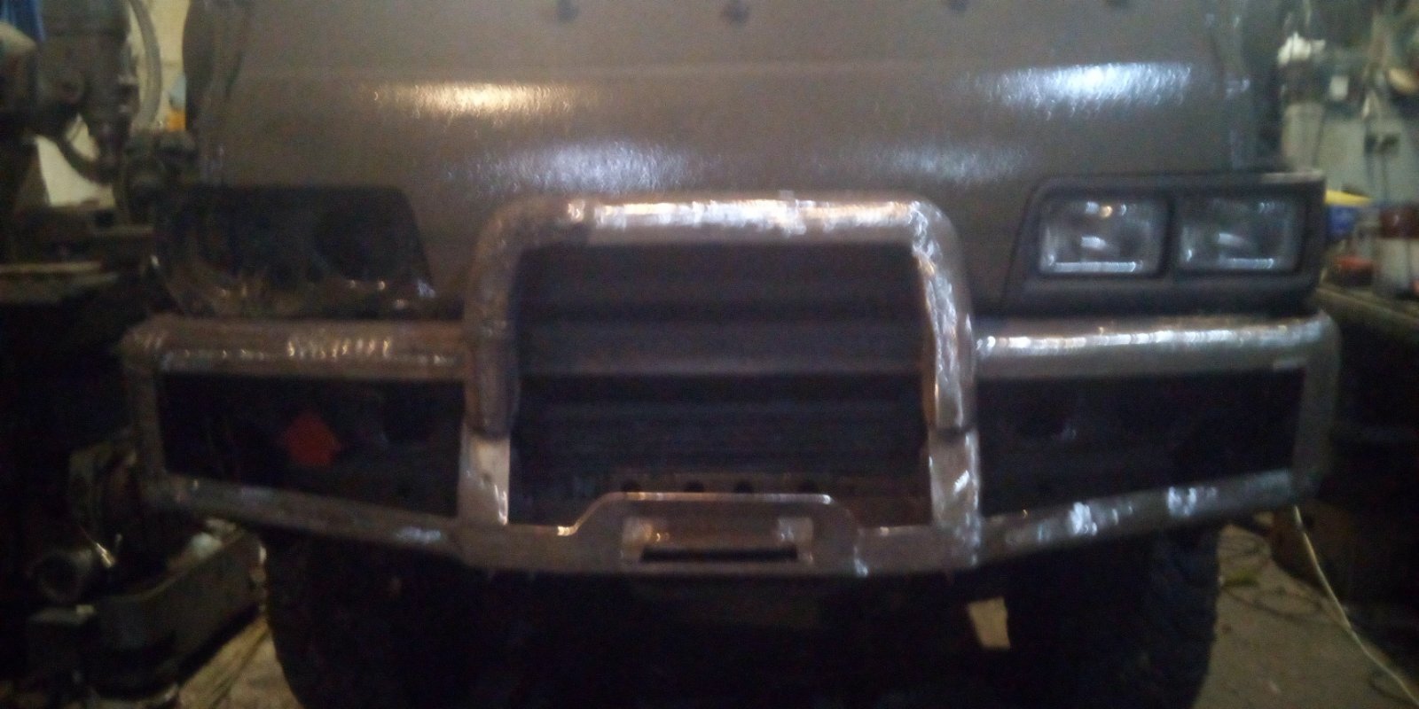

Igor197703 Опубликовано 8 декабря, 2021 Автор Жалоба Опубликовано 8 декабря, 2021 Пришел к такой концепции Очень не хотел получить громоздкую конструкцию. Верх труба 60/60/2 выгнул по форме кузова,низ пока прихватил швеллер,возможно заменю такой же трубой. Продолжение следует. Медленно,потому как головой больше работаю,чем руками. Всем добра Цитата

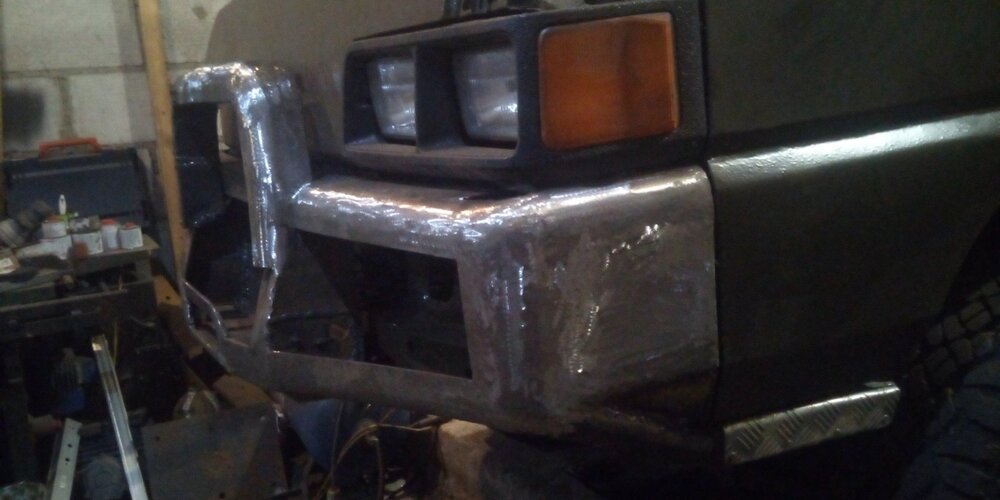

Igor197703 Опубликовано 12 марта, 2022 Автор Жалоба Опубликовано 12 марта, 2022 Ваяю бампер в свободное время Вес по итогу будет 35 кг.Внутри бампера по сторонам вставлю ксенон толковый,внутри дуги-китайские светодиодные прожекторы. Ниши будут закрыты декоративной металлической сеткой. Сейчас времени на это нет,по субботам немного капашусь. Всем добра и светлого разума. 1 Цитата
Igor197703 Опубликовано 7 апреля, 2022 Автор Жалоба Опубликовано 7 апреля, 2022 Потихоньку делаю,долго думал,как инсталлировать ксенон,они глубокие-170мм, всё притык. Вставил,есть место для регулировки и ини не выходят за пределы силовика,по мне гармонично вписались. Дошлифую и буду готовить и красить. Продолжение следует... Всем добра и мира. 2 Цитата

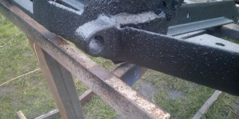

Igor197703 Опубликовано 26 апреля, 2022 Автор Жалоба Опубликовано 26 апреля, 2022 Петли под буксировочные проушины сделаны одной деталью с пластиной,которая уходит внутрь бампера на 120 мм и там приварена Цитата

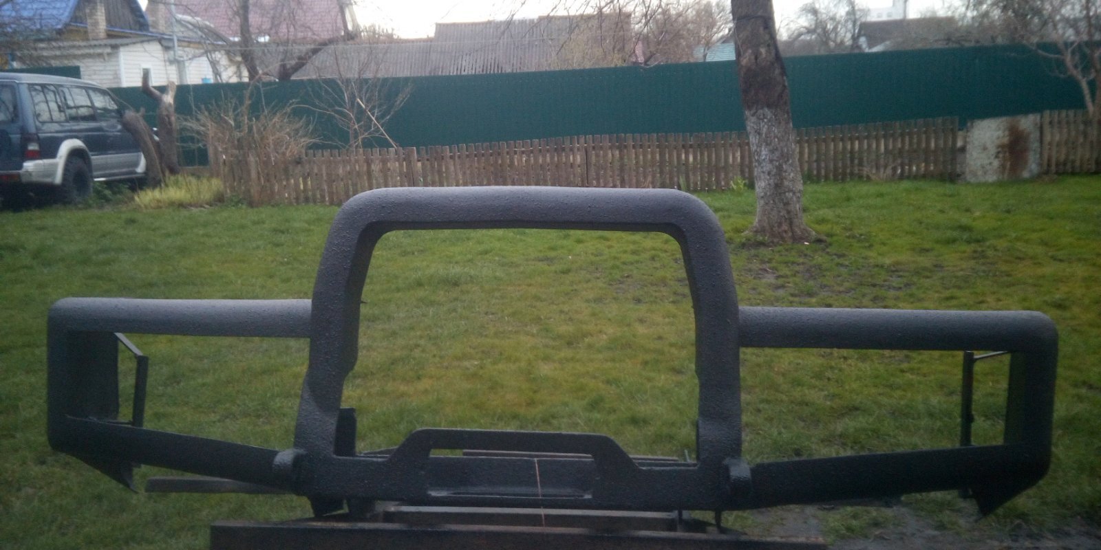

Igor197703 Опубликовано 5 мая, 2022 Автор Жалоба Опубликовано 5 мая, 2022 Покрасил,поставил Продолжение следует. Всем добра,мира и СВЕТЛОГО разума. 3 Цитата

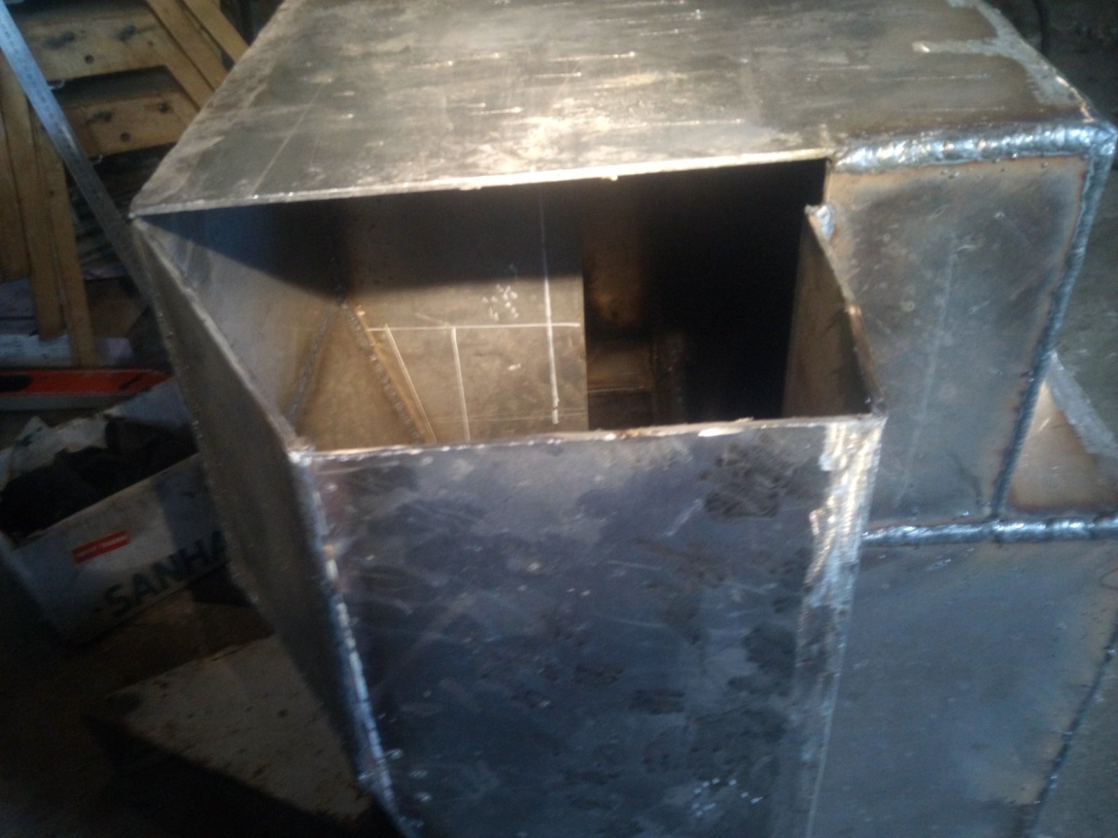

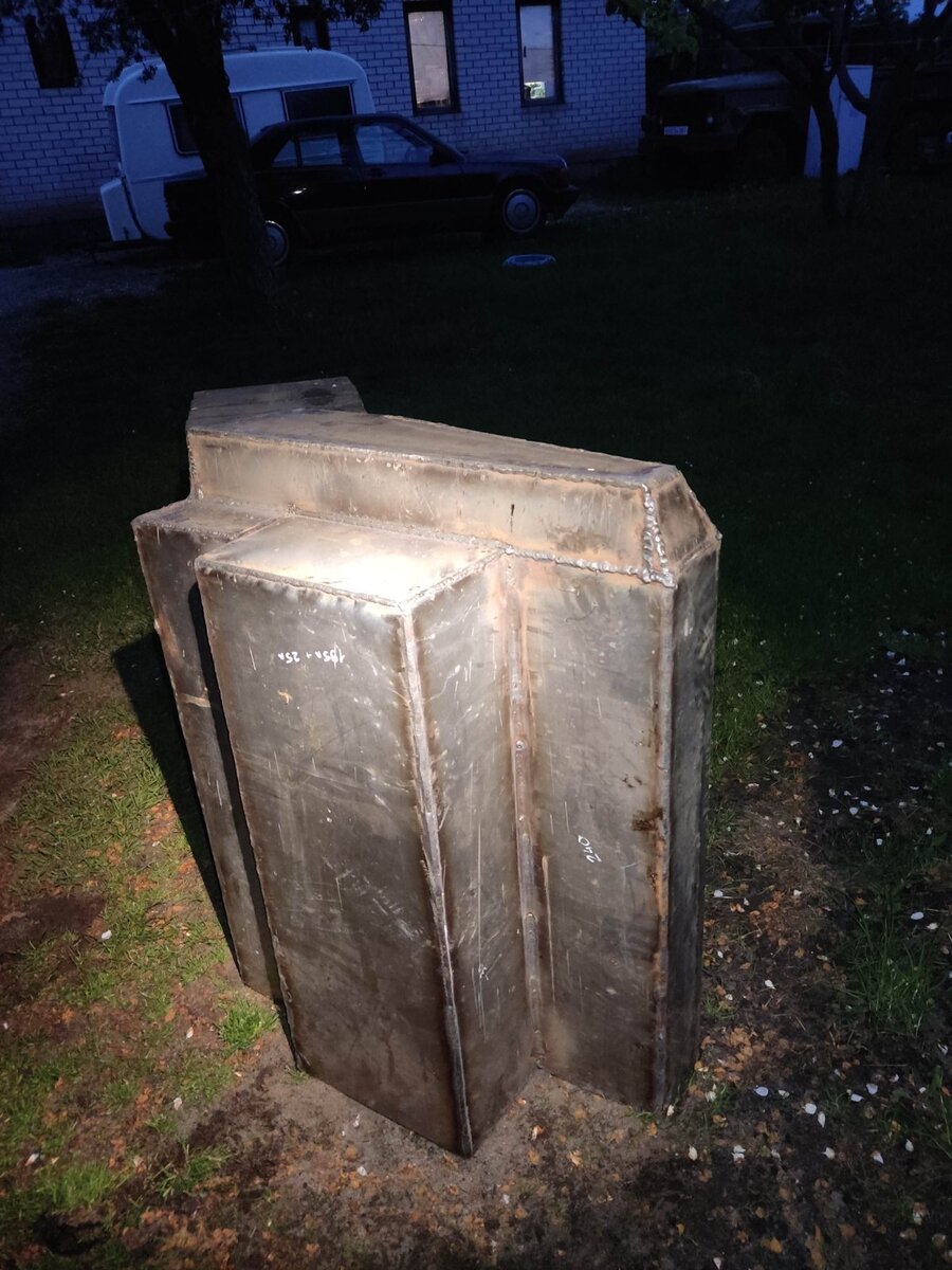

Igor197703 Опубликовано 25 мая, 2022 Автор Жалоба Опубликовано 25 мая, 2022 (изменено) Начал варить бак из нержи,объем около 215 литров,про вес не спрашивайте.... тяжёл.Варил полуавтоматом,нерж. проволокой.На заднем плане столик деревянный,это не загагулина от бака. Продолжение следует.... Всем всяческого добра и мира. Изменено 25 мая, 2022 пользователем Igor197703 Цитата

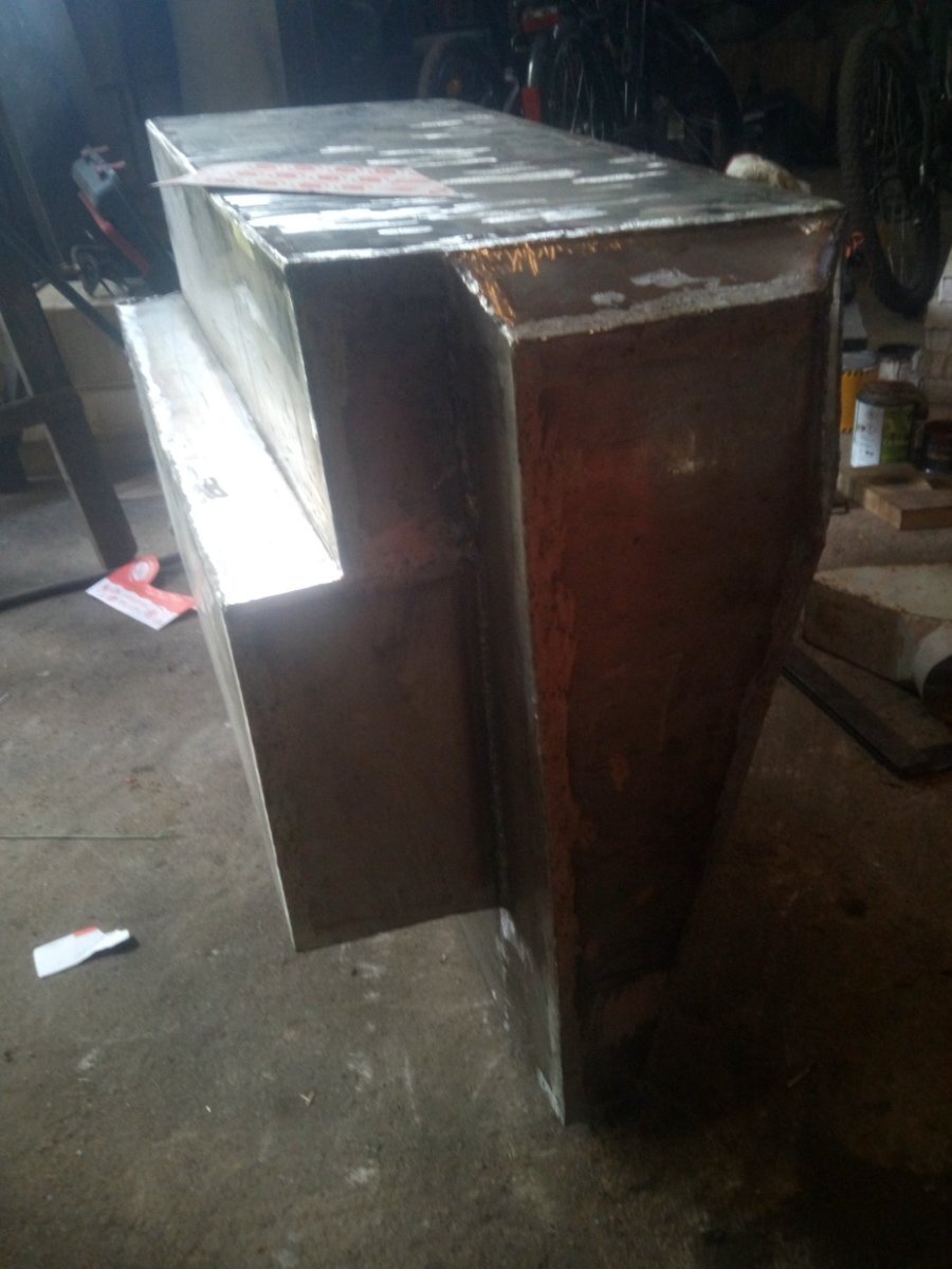

Igor197703 Опубликовано 4 июня, 2022 Автор Жалоба Опубликовано 4 июня, 2022 В прошлом посте темные фото,потому как для зачистки швов,дабы не загаживать гараж выволок бак на улицу,и работал до темна. Внутри две перегородки по 15 сантов высотой,топливо плескаться не будет и жёсткости добавило. По низу бака,где большие нагрузки, сварные стыки сделал под углом Продолжение следует Всем всяческого добра и мира. Цитата
