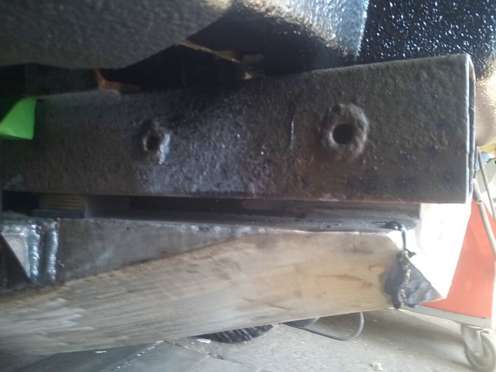

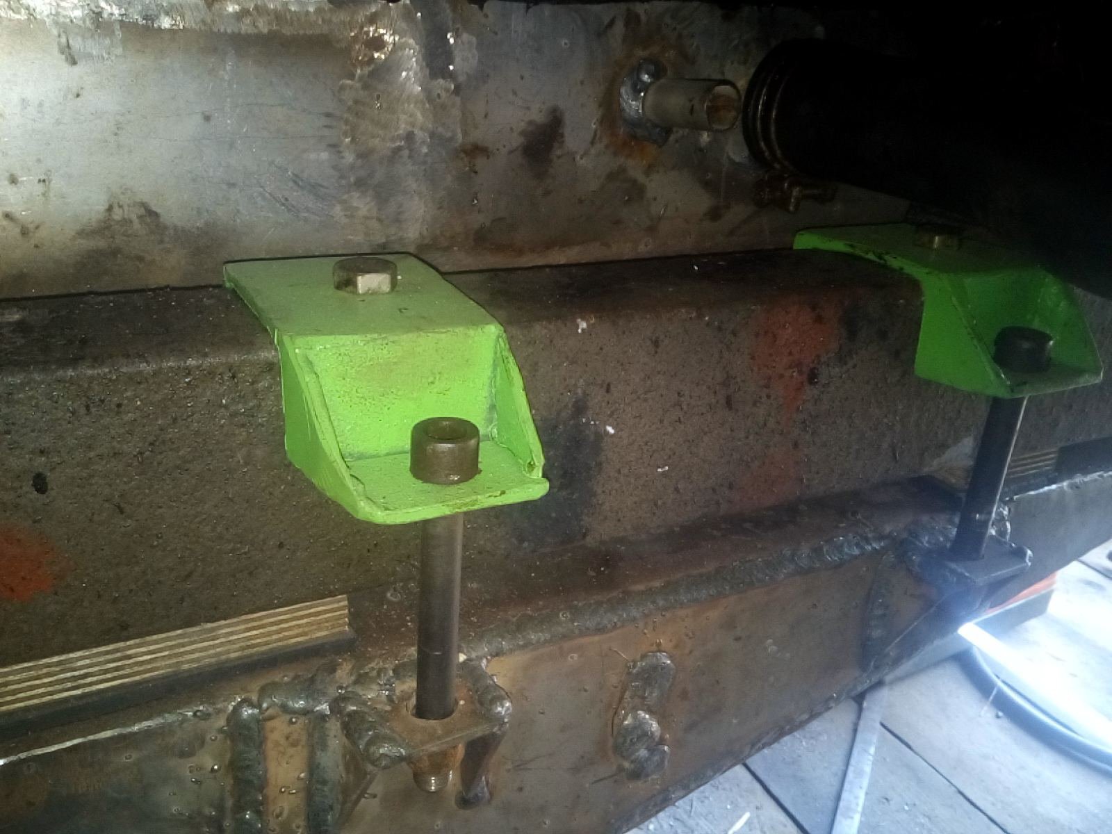

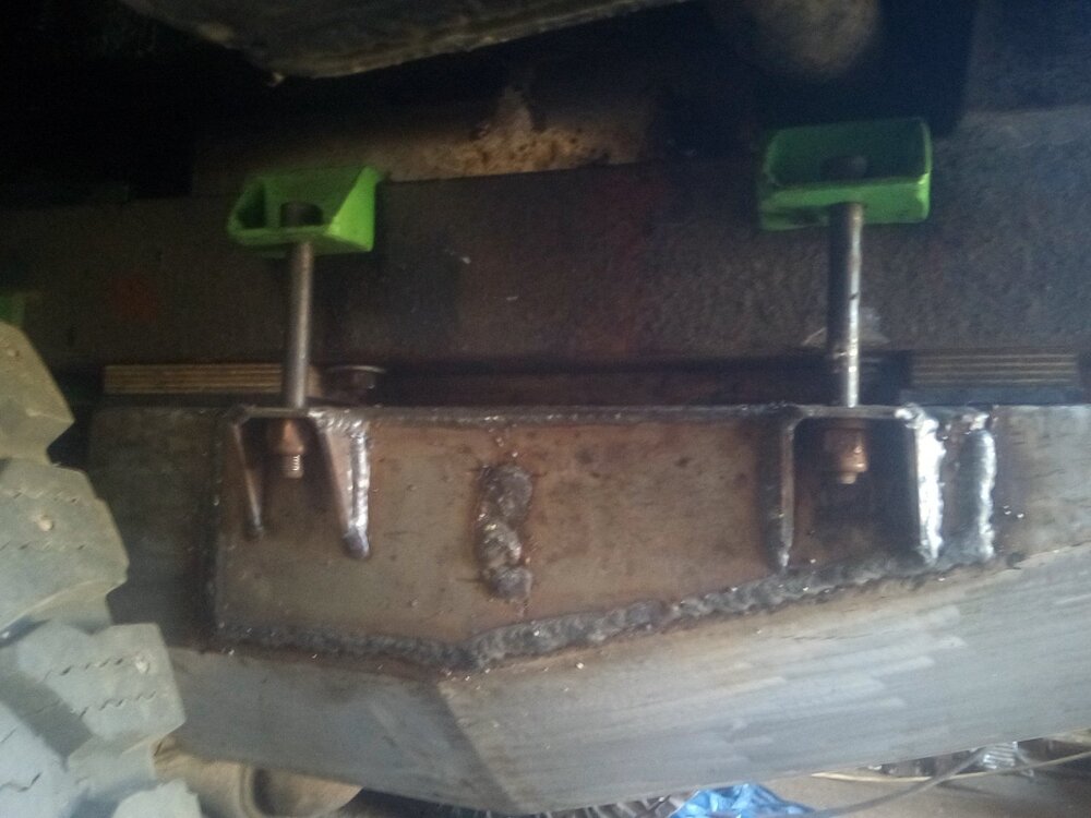

Igor197703 Опубликовано 28 июля, 2022 Автор Жалоба Опубликовано 28 июля, 2022 Бак подвесил и закрепил вот так Верхние кронштейны прикручены к подрамнику К Баку приварена пластина из нержи 5 мм для усиления,а к ней приварены кронштейны. Цитата

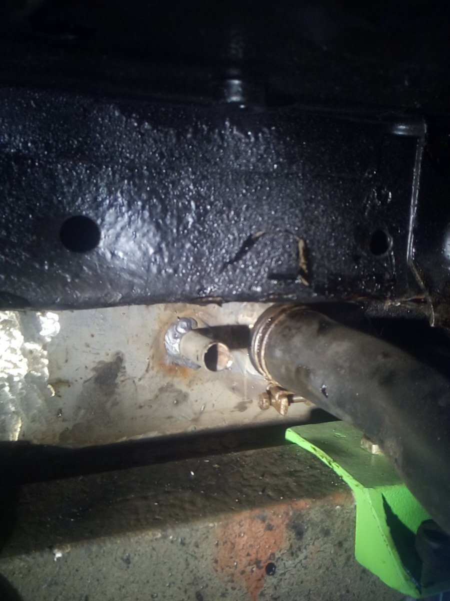

Igor197703 Опубликовано 28 июля, 2022 Автор Жалоба Опубликовано 28 июля, 2022 Развоздушивающая трубка на баке вварена на 15 сантов ниже верхней точки,но внутри она зогнута и поднята до верха с зазором 1 Сант. Цитата
михалыч алт Опубликовано 28 июля, 2022 Жалоба Опубликовано 28 июля, 2022 2 часа назад, Igor197703 сказал: Развоздушивающая трубка на баке вварена на 15 сантов ниже верхней точки,но внутри она зогнута и поднята до верха с зазором 1 Сант. Развоздушивающаа трубка сделана не правильно. В ней будет стоять топливо (работа типа сантехнического сифона). А она должна быть пустая. Только с воздухом. Поэтому эта трубка должна привариваться сверху бака (в самой верхней точки). И соединяться с заправочной горловиной. Цитата
Igor197703 Опубликовано 28 июля, 2022 Автор Жалоба Опубликовано 28 июля, 2022 Михалыч,так же был сделан предыдущий бак,заполнялся полностью и работал без нареканий,подключался так же в эту горловину.спасибо за комент Цитата
михалыч алт Опубликовано 29 июля, 2022 Жалоба Опубликовано 29 июля, 2022 11 часов назад, Igor197703 сказал: Михалыч,так же был сделан предыдущий бак,заполнялся полностью и работал без нареканий,подключался так же в эту горловину.спасибо за комент Ну если всё нормально, то я только рад за тебя. ))) Цитата
Igor197703 Опубликовано 29 июля, 2022 Автор Жалоба Опубликовано 29 июля, 2022 При заполнении под горло,так как эта трубка немного ниже,эту пробку из импровизированного сифона выдавить,при неполном заполнении она не особо актуальна,при заполнении не под горло пистолет никогда не отщелкивался. Сверху реализовать такого сечения вентиляцию было проблематично,нужно было бы пожертвовать объёмом бака. Всего доброго,успеха по жизни. Цитата

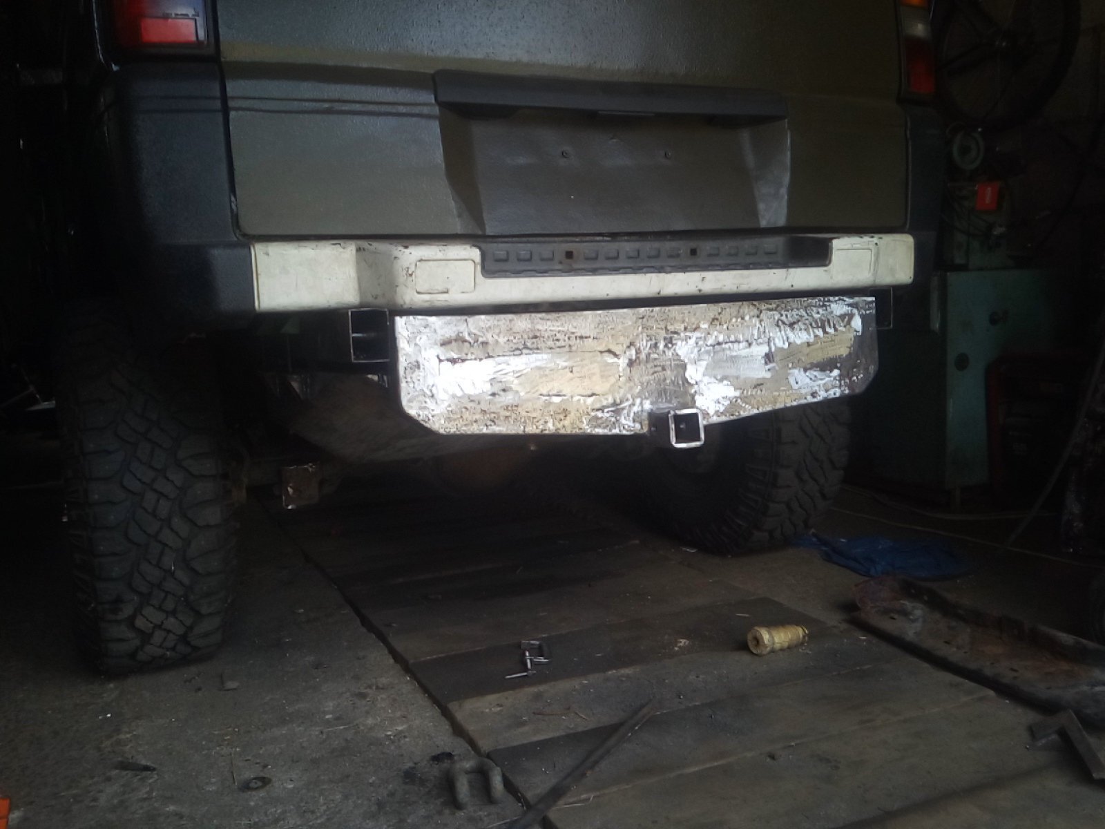

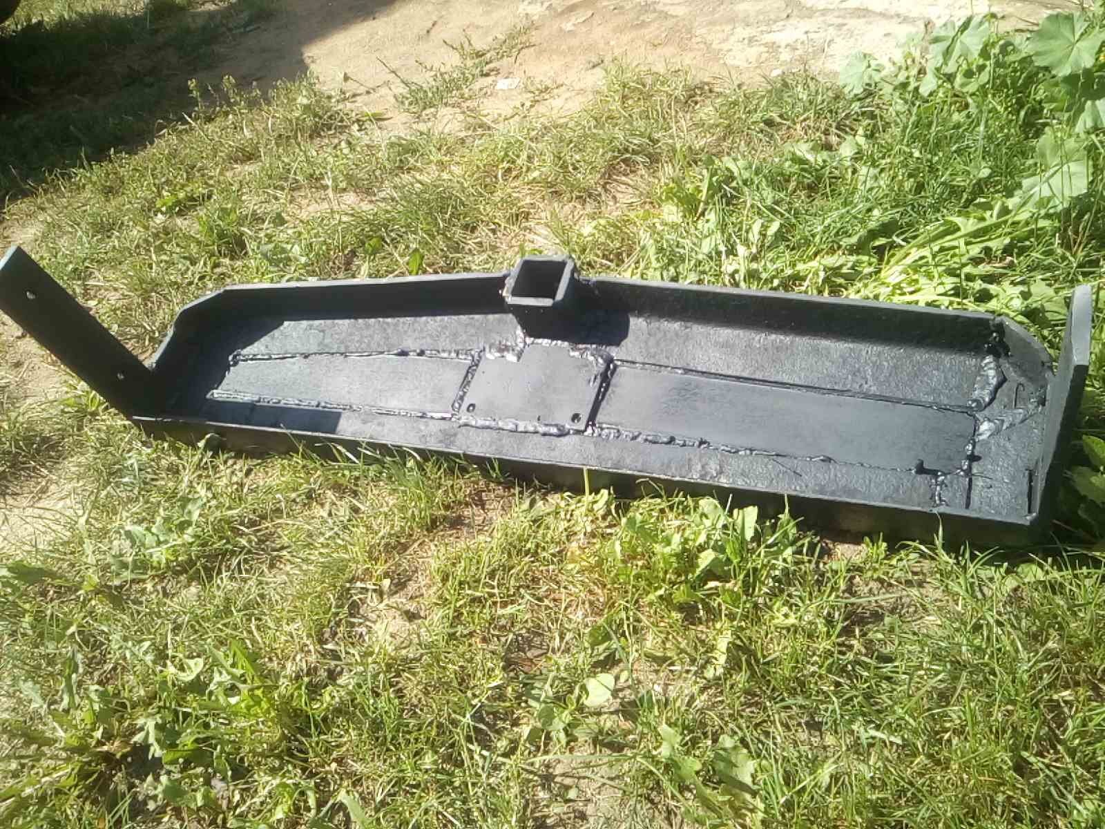

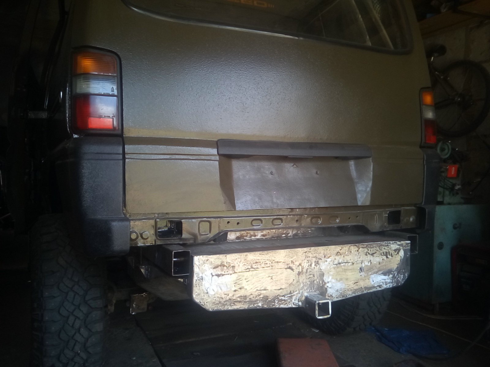

Igor197703 Опубликовано 30 июля, 2022 Автор Жалоба Опубликовано 30 июля, 2022 Сварил задний бампер с американским квадратом,каркас из разрезанного вдоль 160 швеллера,внутри заполнил 3кой.Зашпаклюю,положу антигравий и покрашу. Цитата

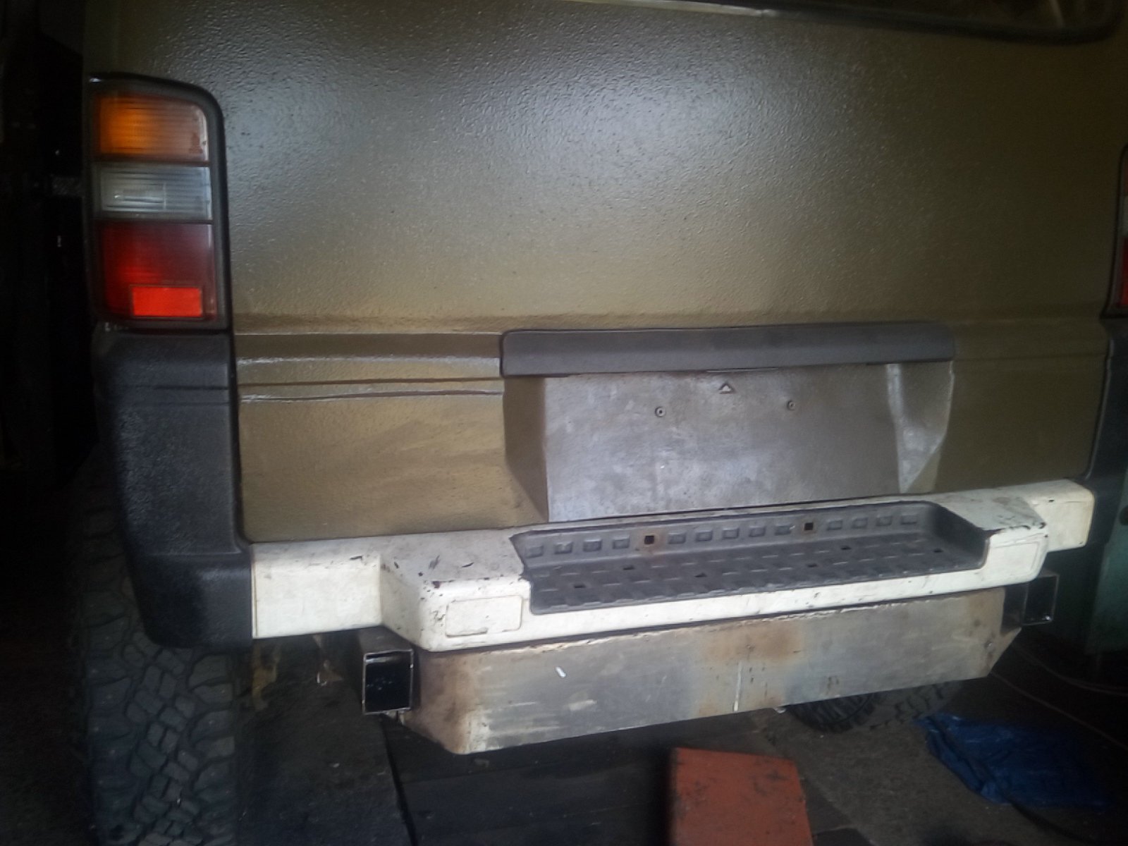

Igor197703 Опубликовано 30 июля, 2022 Автор Жалоба Опубликовано 30 июля, 2022 Родной бампер остался, Выглядит так, всё залью в черный матовый Цитата

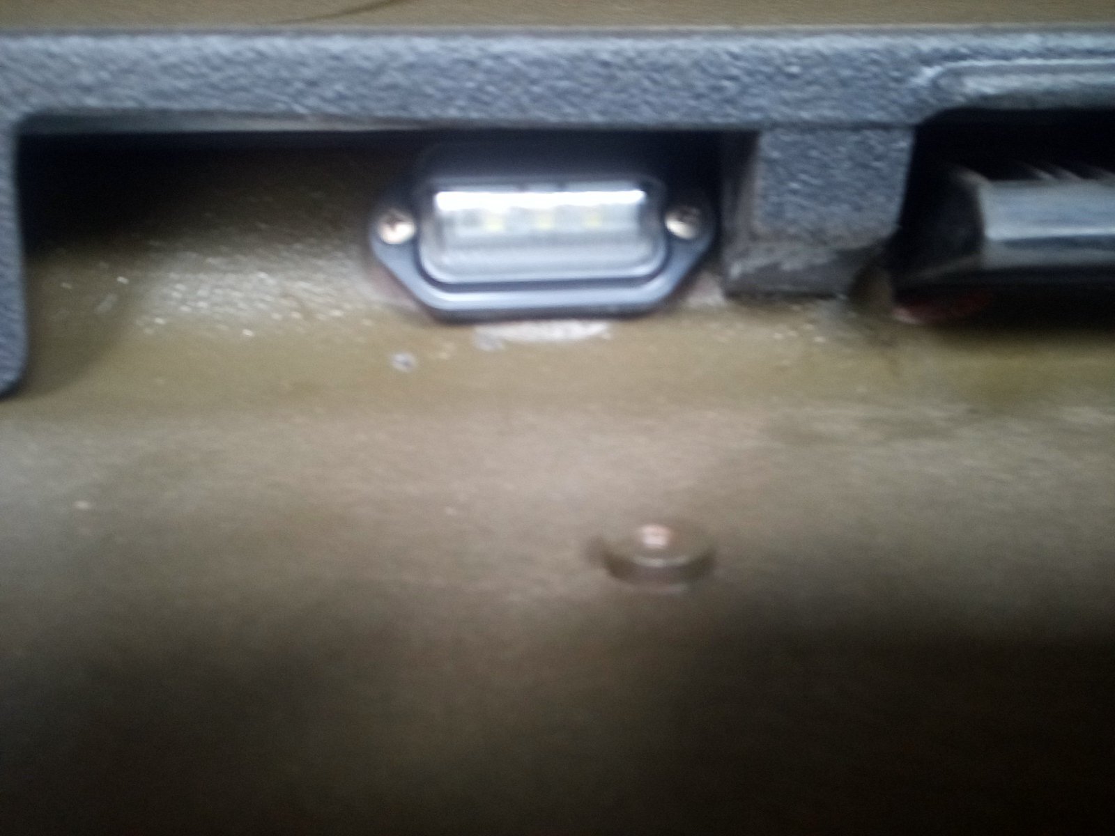

Igor197703 Опубликовано 30 июля, 2022 Автор Жалоба Опубликовано 30 июля, 2022 Может кому пригодится,подсветка заднего номера-китайские светодиодные Цитата

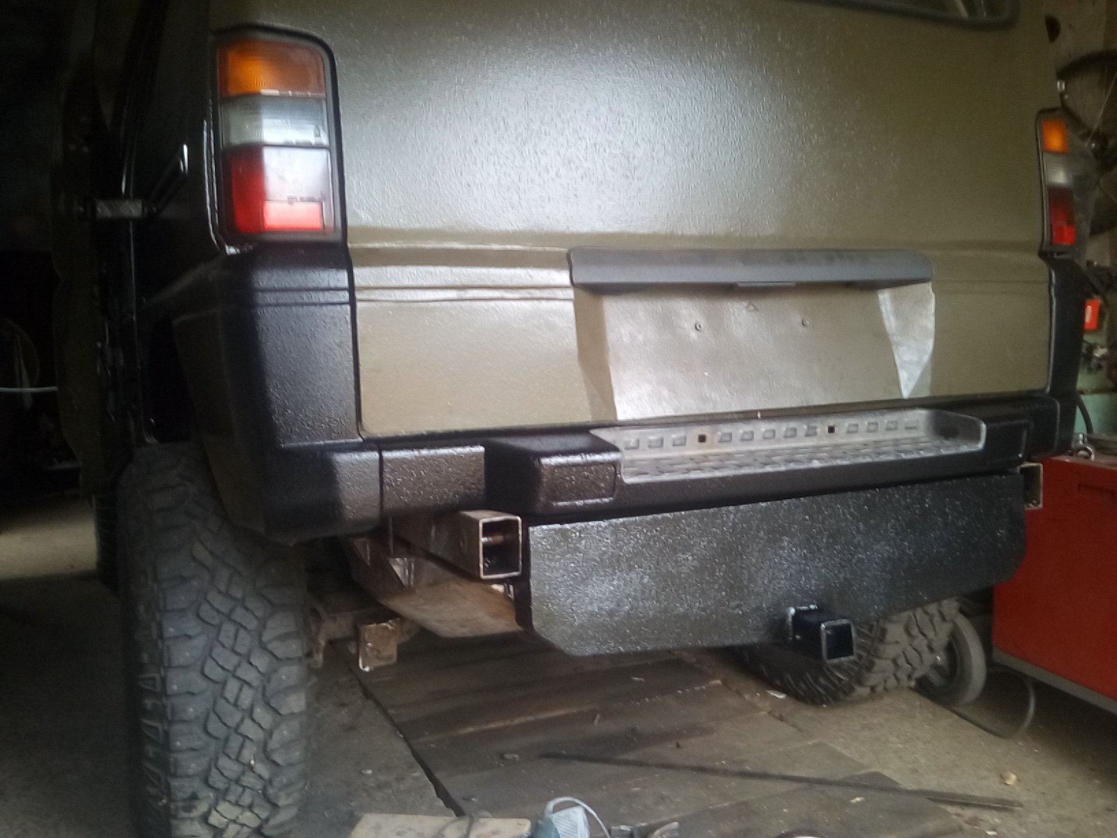

Igor197703 Опубликовано 30 июля, 2022 Автор Жалоба Опубликовано 30 июля, 2022 (изменено) Покрасил,конечно дизайн незамысловатый получился,но уже подустал. Все,что на данном этапе хотел сделать,сделал,осталось по мелочи. Изменено 30 июля, 2022 пользователем Igor197703 Цитата
slake@altai Опубликовано 31 июля, 2022 Жалоба Опубликовано 31 июля, 2022 Хороший якорь вышел ))) Понимание лишнего веса на авто приходит со временем ))) 1 Цитата
Lekar Опубликовано 31 июля, 2022 Жалоба Опубликовано 31 июля, 2022 Непонятно зачем городить такую железяку да ещё вниз, если все равно фаркоп вниз опускать придется чтоб использовать обычный прицеп. А если использовать только один специализированный, то вообще смысла так так опускать квадрат нет, проще на прицепе дышло поднять. 1 Цитата
Igor197703 Опубликовано 31 июля, 2022 Автор Жалоба Опубликовано 31 июля, 2022 (изменено) Критика вещь хорошая.Единственное,что мне не нравиться -дизайн.Бампер по центру ниже бака всего на 8 см. При пустом авто,как на фото растояние от пола до квадрата 50 см,а ежели ляжет на отбойники- на 10 см выше нижней точки моста,поэтому якорем он будет разве что при большом угле съезда,и остановить машину не способен.Вес 16 кг,у меня на Паджеро фаркоп заводской весит под 10. Всем отписавшимся спасибо. Изменено 31 июля, 2022 пользователем Igor197703 Цитата

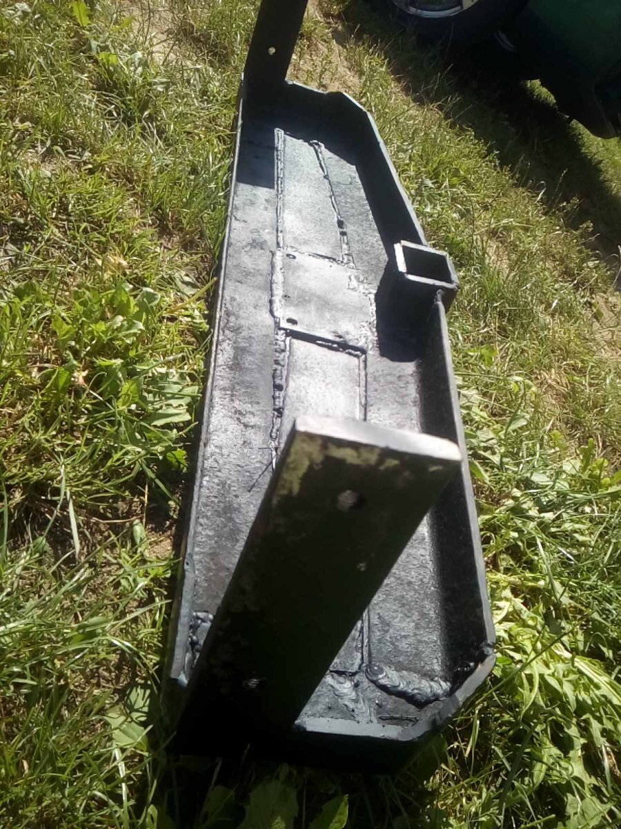

Lekar Опубликовано 1 августа, 2022 Жалоба Опубликовано 1 августа, 2022 Ладно захотел и захотел. Но давай по конструктиву. Насколько я понял этот бампер как крышка надевается на торец бака. Вопрос как крепится эта конструкция к лонжеронам и насколько глубоко и как конструктивно выглядит это все с обратной стороны. Швеллер в качестве основы фаркопа не самая лучшая вещь. Он плохо работает на скручивание и изгиб. Самое хорошое это замкнутый профиль и желательно с диагоналями хотя бы с одной. Цитата
Igor197703 Опубликовано 1 августа, 2022 Автор Жалоба Опубликовано 1 августа, 2022 Совершенно верно-крышка на торец бака.Так выглядит внутри.Кронштейны толщиной 12мм и шириной 60 заходят на 210 мм и крепятся 4 мя болтами на 12.Вся конструкция замкнутая,за исключением одной стороны,жёсткости с запасом. Вверху бампера/фаркопа уголок 60мм В моем подрамнике вварены втулки,через которые и крепится конструкция.В кронштейнах нарезана резьба 12/1,25.С резьбой в кронштейнах-не самое лучшее решение,но по другому никак в моем варианте. Всем добра и успеха. Цитата
Igor197703 Опубликовано 1 августа, 2022 Автор Жалоба Опубликовано 1 августа, 2022 Немного вдогонку,у меня в углу участка лежит куча всякого железа,когда мне что надо слепить,иду туда и ищу что подходящее.Иногда приходиться покупать,но передний бампер почти весь оттуда.Железо для фаркопа всё оттуда. Такая экономия. Цитата
slake@altai Опубликовано 1 августа, 2022 Жалоба Опубликовано 1 августа, 2022 (изменено) Я бы ещё к квадрату вертикальное ребро жёсткости приварил, и так же в самом квадрате в удобном месте, просверлил дырдочку, и на неё приварил гаечку. Это для того что бы зажимать болтиком квадрат фаркопа, шоб он не гремел в квадрате Изменено 1 августа, 2022 пользователем slake@altai Цитата
