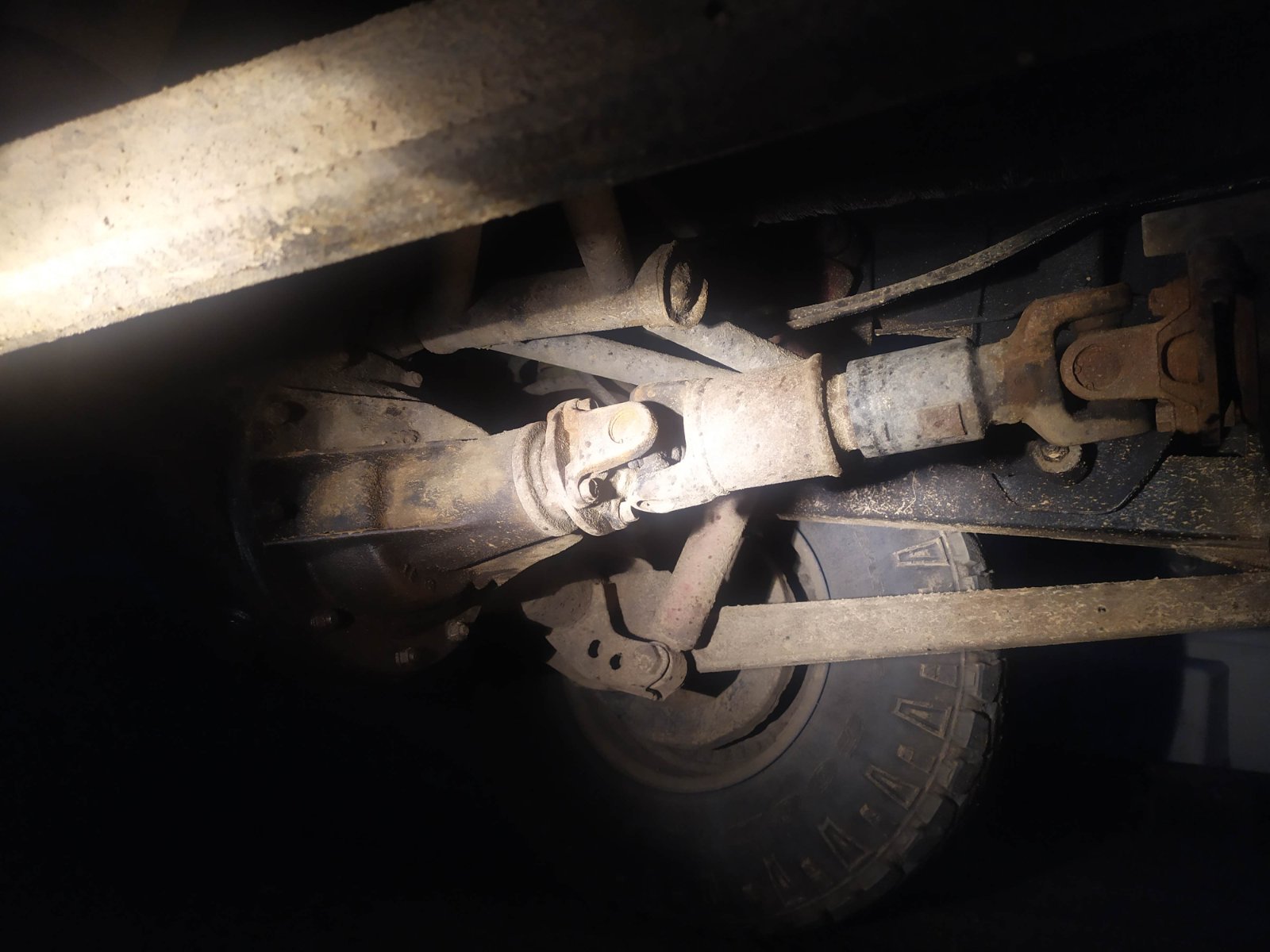

Igor197703 Опубликовано 21 марта, 2023 Автор Жалоба Опубликовано 21 марта, 2023 (изменено) Доброго всем,усиленные пружины от 80 Тойоты,после поездки по лесным дорогам с грузом около 1 т подсели и угол кардана пришел в норму.Так выглядит на пустом авто,головняк с переделкой кардана под шарнир Гука меня обошел стороной Изменено 21 марта, 2023 пользователем Igor197703 Цитата

badneko Опубликовано 21 марта, 2023 Жалоба Опубликовано 21 марта, 2023 смотрю на фото кардана и сомневаюсь, перспектива снимка может конечно смущать, но такое чувство что нет соосности и у тебя крестовины под напряжением на вскидку как на 3 схеме (будут лететь). я брал и делал приспособу чтобы запараллелить хвостовики раздатки и моста, выводил их в параллельное состояние и вытачивал клинышки чтобы вставить между мостом и рессорами. Цитата
Igor197703 Опубликовано 21 марта, 2023 Автор Жалоба Опубликовано 21 марта, 2023 Доброго,у меня на пружинах и на паджеровских клюшках,с такими углами отъездил около 70 тысяч,крестовины менял один раз. Сейчас углы с обеих сторон приблизно одинаковы. До того,как просели пружины угол был большой,сейчас в пределах нормы,вибраций нет.Если все же вылезет проблема,решу. Спасибо. Цитата

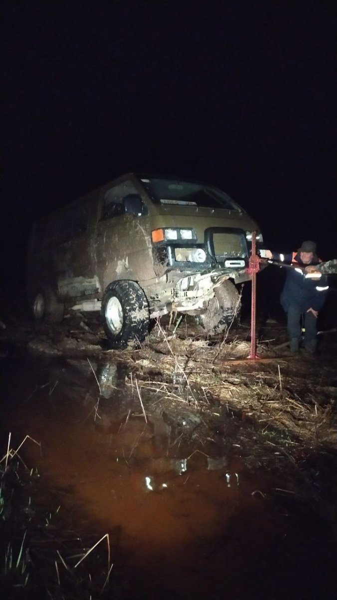

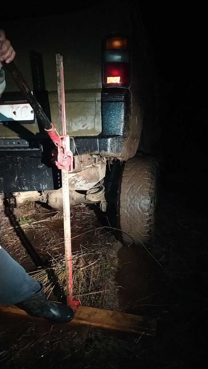

Igor197703 Опубликовано 27 марта, 2023 Автор Жалоба Опубликовано 27 марта, 2023 Доброго всем,опробовали хайджек на силовиках,сбрасывать с домкрата удобно,фиксируется надёжно,не выскакивает из сделанных для него площадок. Сзади домкратился в самопальную раму Смысл манипуляций(для тех кто не в теме)поднять домкратом из колеи и сбросить авто с домкрата рядом. Раньше пользовался китайским домкратом1200,надёжен и не боится ни песка не грязи,механизм перещелкивался всегда. Сейчас пользуюсь американским1500,когда чистый-работает без нареканий,чуть Грязь или песок-клинит и всё,приходиться помогать пальцам перещелкиваться отвёрткой,а это очень геморно и медленно.Думаю проблема американца в минимальных зазорах,это решаемо. Можно брать китайца полторашку(1200 в некоторых случаях не хватает)-стоит вдвое дешевле,свои задачи выполнял,рейка не гнулась ни разу,а вот америкоса однажды умудрился согнуть буквой зю-вдвоем стояли на рычаге. Всем добра и мира. Цитата

Делика Стихия Опубликовано 27 марта, 2023 Жалоба Опубликовано 27 марта, 2023 У меня другой опыт по джэкам. Америкос 10 лет пашет исправно. Китаец почти сразу сломался. Попала пыль в механизм,и скоба развалилась пополам,при этом машина упала на землю. Посте этого,ни ща что Китай. Америкос закусывает грязный,но держит, всегда и везде. Цитата
Igor197703 Опубликовано 27 марта, 2023 Автор Жалоба Опубликовано 27 марта, 2023 Доброго, лет 7 назад покупая америкоса исходил из надёжности и безопасности,немного разочаровал из за подклинивания механизма,но крепок.Китайца брал очень давно работал без нареканий,у приятеля до сих пор жив. Наверно китайцы уже не те,и если есть такие прецеденты,как у вас,никому не посоветую. Производитель не могущий обеспечить 100% качество,такого продукта,как хай Джек не заслуживает доверия,такая продукция потенциально опасна. Но китайца,ежели он есть,протестировал бы на двойной нагрузке,а это около 4 тон,для этого на рычаг придется одевать удлинитель,ибо веса и в 100 кг не хватит,выдержит-можно пользовать. Цитата
Igor197703 Опубликовано 27 марта, 2023 Автор Жалоба Опубликовано 27 марта, 2023 (изменено) Очень напрягают в америкосе эти подклинивания,обычно,если он понадобился- всё вокруг в грязи,если скидывать авто с домкрата,он вместе с авто летит в грязь и приехали-клин обеспечен.Причем клинит и при опускании рычага.Если смазать- работает как часы,но одно падение в грязь и всё. Крайний раз перед раз 8 пробовал выкинуть,сползал обратно в колею,пока не поднял до конца рейки,чтоб колеса вышли выше колеи сантов на 30 Может кто смог устранить этот косяк в домкрата? Изменено 27 марта, 2023 пользователем Igor197703 Цитата
