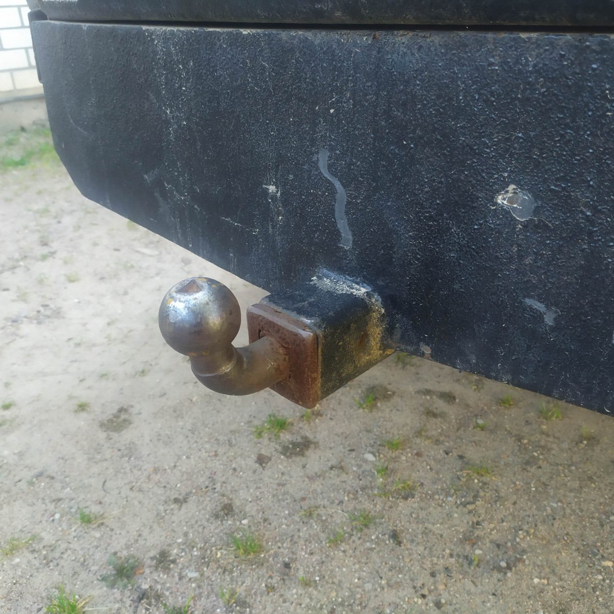

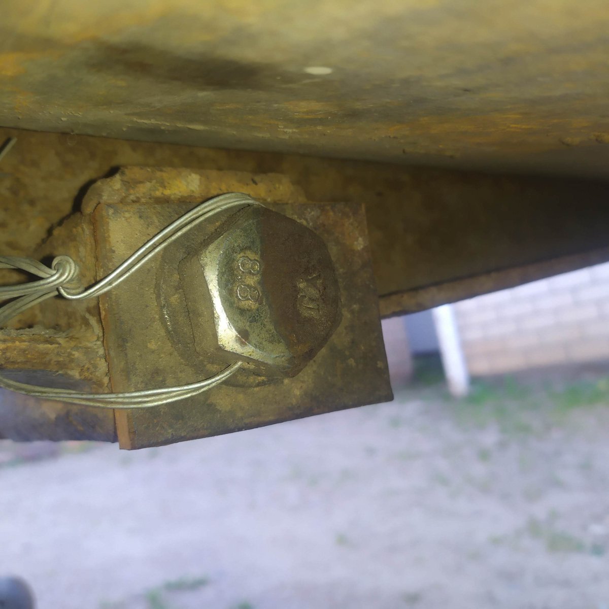

Igor197703 Опубликовано 16 сентября, 2023 Автор Жалоба Опубликовано 16 сентября, 2023 Доброго всем,давно тут ничего не писал,да особо и нечего. Фаркоп своял давно,Аля американский квадрат,только фиксация не пальцем,а болтом с обратной стороны,со стопором Для тех,кто скажет,что круговые сварные швы здесь недопустимы...их нет.Тоскал много всякого и далеко,конструкция жёсткая. 1 Цитата

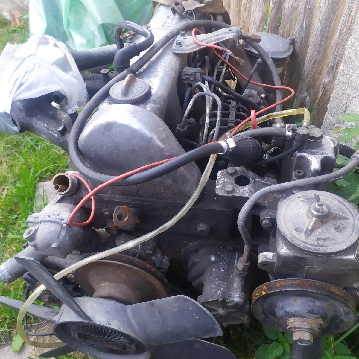

Igor197703 Опубликовано 16 сентября, 2023 Автор Жалоба Опубликовано 16 сентября, 2023 Вдогонку,притащил 617й,3х литровый мотор от мерса,как появится окно,начну работу по стыковке со спринтеровской механикой,у ней первая передача с понижением 5,05,что приблизительно равно понижению,которое создаёт деликовский автомат. ДВС этот немного уже 56 го,за счёт узкого ТНВД.Нужно будет переварить спуск,возможно перенести насос ГУР,генератор и придется переварить поддон. То,что он длинней,не проблема,места по длине у кирпича довольно,возможно придётся делать радиатор на заказ,либо рриколхозить от чего. Заводился легко,и со старта работал очень ровно,как будто он был прогрет. Долго ломал голову над тем,что впихнуть в кирпич,рассматривал и комон рейл 2,7 от мерса с крутящим под 400 Н.м и раздутый 1,9 от ваг,но решил,что кирпич будет прост как кирпич,совсем без электроники. А тяга у него получше 56 турбо,очень прост,надёжен, смазка ТНВД маслом от ДВС,совершенно всеяден. Как то так...всем добра и здравого ума. 2 Цитата
Нива_володя Опубликовано 22 сентября, 2023 Жалоба Опубликовано 22 сентября, 2023 В 16.09.2023 в 18:36, Igor197703 сказал: Вдогонку,притащил 617й,3х литровый мотор от мерса,как появится окно,начну работу по стыковке со спринтеровской механикой,у ней первая передача с понижением 5,05,что приблизительно равно понижению,которое создаёт деликовский автомат. ДВС этот немного уже 56 го,за счёт узкого ТНВД.Нужно будет переварить спуск,возможно перенести насос ГУР,генератор и придется переварить поддон. То,что он длинней,не проблема,места по длине у кирпича довольно,возможно придётся делать радиатор на заказ,либо рриколхозить от чего. Заводился легко,и со старта работал очень ровно,как будто он был прогрет. Долго ломал голову над тем,что впихнуть в кирпич,рассматривал и комон рейл 2,7 от мерса с крутящим под 400 Н.м и раздутый 1,9 от ваг,но решил,что кирпич будет прост как кирпич,совсем без электроники. А тяга у него получше 56 турбо,очень прост,надёжен, смазка ТНВД маслом от ДВС,совершенно всеяден. Как то так...всем добра и здравого ума. Хороший движок, был у меня на w123. Всё механическое Цитата
Lekar Опубликовано 22 сентября, 2023 Жалоба Опубликовано 22 сентября, 2023 В 16.09.2023 в 16:36, Igor197703 сказал: Вдогонку,притащил 617й Он безтурбовый? Цитата
Igor197703 Опубликовано 22 сентября, 2023 Автор Жалоба Опубликовано 22 сентября, 2023 (изменено) Лекар доброго,турбовый ооооочень редок,стоит живой от1500$ ,у меня безтурбовый,да знаю,что крутящий 178,а у 56 го турбо под 200,но по факту более ровная тяга и 56 ему не конкурент.Общался со многими владельцами грузовых бусов,с 1,5 тоннами на борту вытягивают на 5 почти в любую горку со скоростью 70-80. Некоторые тягают и 3т,да там и 3 ю подтыкают. Р.S.Речь о горках белорусских. Изменено 22 сентября, 2023 пользователем Igor197703 Цитата
Lekar Опубликовано 22 сентября, 2023 Жалоба Опубликовано 22 сентября, 2023 По факту они и едут максимум 80. 56 имеет 235 моменту. Но он начинает тянуть с 2000. Этот практически с холостых, но он не крутится. Был у меня похожий на хайлюксе 3L. 90 л.с 190 нм. Там с парами 4.88 он на 5 передаче как на автомате ехал, но больше 90 не разгонялся. На парах 3,9 120 шел, но по прямой. В гору 4 или 3 втыкать приходилось. Так что тут больше от грамотно подобранной трансмиссии больше зависит. Либо быстро ехать, либо много тащить. 1 Цитата
Igor197703 Опубликовано 23 сентября, 2023 Автор Жалоба Опубликовано 23 сентября, 2023 (изменено) Согласен,сейчас мой кирпич едет максимум 100,в крейсере ехаю 80,эт без напряга,с прицепом ему в гору тяжко,оставлю передаточные такими,какие сейчас,будет приличный запас по тяге.А быстро ездить,есть другие авто. Всего доброго. Изменено 23 сентября, 2023 пользователем Igor197703 Цитата
