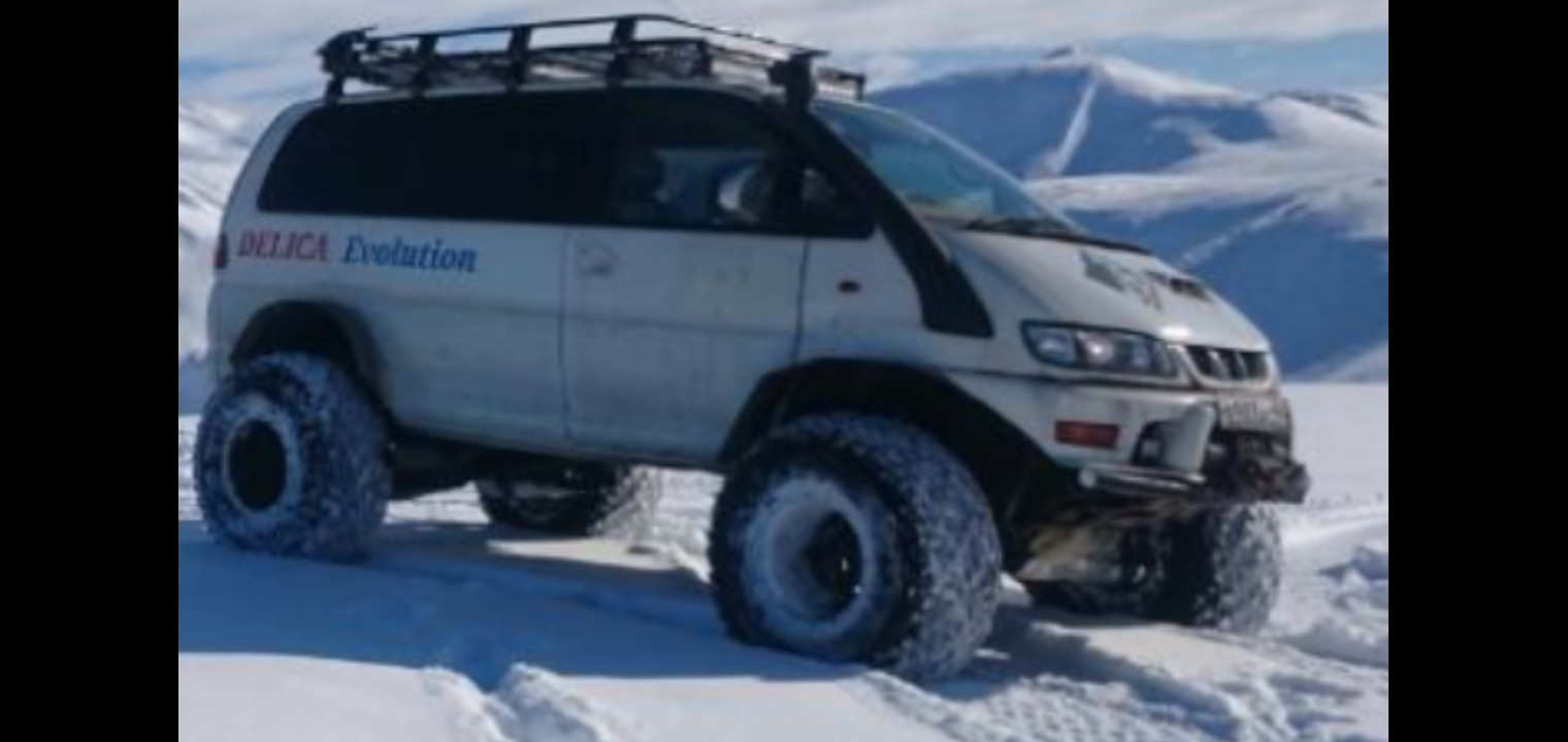

Делика Стихия Опубликовано 7 декабря, 2023 Жалоба Опубликовано 7 декабря, 2023 (изменено) На Ниве вояки будут крутить 40" пневматы, шириной полметра . Для легкой машины и слабого мотора пойдет ( именно из-за относительной дешевизны и передаточного 5.4 и решились). А тебе Игорь конечно надо пробовать самому изготовить. Тем более путь проторен. Мужик молодец, интересные вещи делает .На коленке! Гаражный изобретатель который. Единственное, сильно далеко не поедешь на них.Почему себе на делику от 80 ки мосты и поставил , колёса планирую от 35"( повседнев), до 42" пневматик для экспедишн. Изменено 7 декабря, 2023 пользователем Делика Стихия Цитата

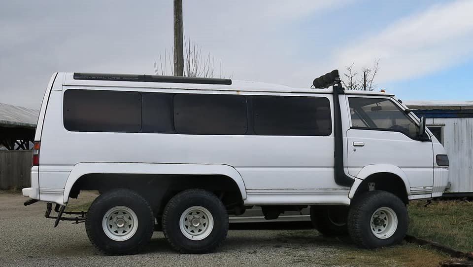

михалыч алт Опубликовано 7 декабря, 2023 Жалоба Опубликовано 7 декабря, 2023 Игорёк, а ты не думал сделать Делику на трёх мостах? Ещё интереснее получается конструкция. ))) Цитата

Igor197703 Опубликовано 7 декабря, 2023 Автор Жалоба Опубликовано 7 декабря, 2023 13 часов назад, михалыч алт сказал: Игорёк, а ты не думал сделать Делику на трёх мостах? Ещё интереснее получается конструкция. ))) Михалыч,как я на таком троллейбусе в лесу буду меж деревами? Тогда уж лучше ПАЗ поставить на полный привод,вот там точно дом на колесах,а эта техника весьма спицефична. 1 Цитата
Igor197703 Опубликовано 8 декабря, 2023 Автор Жалоба Опубликовано 8 декабря, 2023 20 часов назад, Делика Стихия сказал: Колёса планирую от 35"( повседнев), до 42" пневматик для экспедишн. Антон привет,а как в арках буду уживаться и 35 и 42?Если порезать под 42,тридцать пятые будут,как ложка в стакане,или какая хитрость? Цитата
Делика Стихия Опубликовано 8 декабря, 2023 Жалоба Опубликовано 8 декабря, 2023 Игорь,как на Камчатке ездят. Спереди мост вперёд двинул см на 10-12, сильно резать не придется ( на старой при 4-5", и резке до двери входили до 38.5"). Ходы большие не буду делать, потому как везде зависимая подвеска,и спереди и сзади клюшки,а они сильно зажимают артикуляцию. В процессе,там посмотрим. Цитата

KlimCD Опубликовано 9 декабря, 2023 Жалоба Опубликовано 9 декабря, 2023 В 07.12.2023 в 10:10, михалыч алт сказал: Игорёк, а ты не думал сделать Делику на трёх мостах? Ещё интереснее получается конструкция. ))) А машина, которую сделал Арнольд. Там два моста и ленивец на третью ось. Интересно, жив ли ещё этот аппарат? Крайний раз видел её в Калуге в 2016году. Свадьбы на ней там катают в качестве лимузина. Цитата
slake@altai Опубликовано 9 декабря, 2023 Жалоба Опубликовано 9 декабря, 2023 Только для понтов (свадьбы катать) он и годится:) Абсолютно бесполезный вариант. 1 Цитата
KlimCD Опубликовано 9 декабря, 2023 Жалоба Опубликовано 9 декабря, 2023 14 минут назад, slake@altai сказал: Только для понтов (свадьбы катать) он и годится:) Абсолютно бесполезный вариант. Свадебные лимузины - это всегда стабильный спрос. И деньги. Редко, кто экономит в этот период свой жизни. Считаю, что в этом плане - востребованный и удачный вариант авто. Во всей стране второго такого нет. Эксклюзив. Цитата
slake@altai Опубликовано 9 декабря, 2023 Жалоба Опубликовано 9 декабря, 2023 Предлагаю глянуть сколько стоят эти лимузины в продаже,- копейки, потому что ни кому не нужны Цитата
slake@altai Опубликовано 9 декабря, 2023 Жалоба Опубликовано 9 декабря, 2023 У нас дорога на Каракольские озёра, Зил 131 доходит только половину пути, начинает виснуть на мостах. Дальше туристов пересаживали в шишигу. А для песка, болота, конечно, три моста только в плюс. Цитата
KlimCD Опубликовано 9 декабря, 2023 Жалоба Опубликовано 9 декабря, 2023 1 час назад, slake@altai сказал: Предлагаю глянуть сколько стоят эти лимузины в продаже,- копейки, потому что ни кому не нужны Состоятельные люди НИКОГДА не покупают лимузин. Всегда - штучное изделие под свои задачи. Потребители их - свадебные и похоронные конторы. Но и туда вход с улицы - заказан. Отсюда и цены: дурачки, кто решил привезти такой аппарат не имея конечного заказчика лимузина - просто заморозили свои деньги на неопределённый срок. С другой стороны: сравнивать свадебные конторы с туристическими, в плане бизнеса, не корректно. Турпоездку, если в кошельке "вошь на аркане" - завсегда можно отложить. До лучших. А если доча/сын сообщают о свадьбе - тут уж "на все деньги" включая кредит Банка. Цитата
