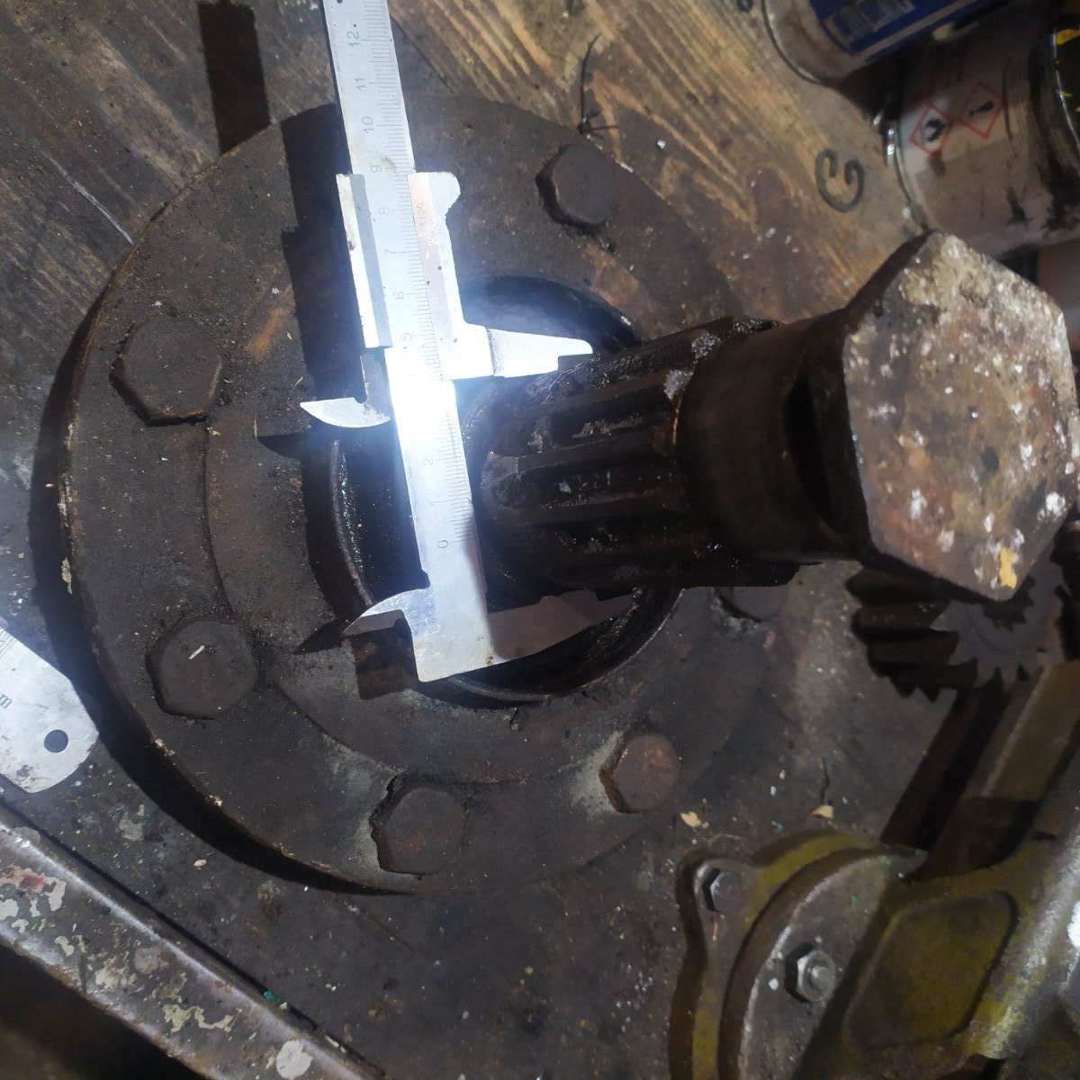

Igor197703 Опубликовано 15 декабря, 2023 Автор Жалоба Опубликовано 15 декабря, 2023 (изменено) Доброго,было время,разобрал редуктора.Родные чугунные корпуса мне не нужны,будут сварные фрезерованные. Померял вал ступицы- 55 мм,ширина зуба на шестерне 40. Вес редуктора в сборе в чугунном корпусе 31 кг.Сам корпус 12 кг. Ступицу 230 мм,проточу на 170 плюс шпильки 8 шт уберутся -4 кг только со ступицы. Пока так.Всем добра. Изменено 15 декабря, 2023 пользователем Igor197703 1 Цитата
