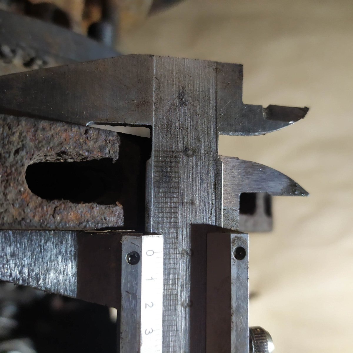

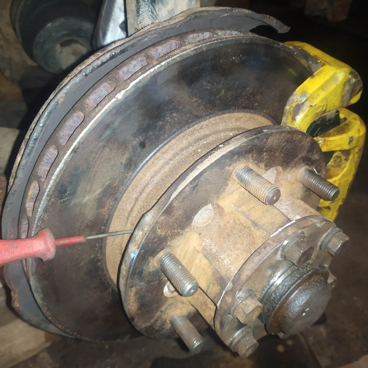

 Доброго,загудел подшипник передний,решил заменить с обеих сторон,разобрал,в одной ступице провернуло как то подшипник,в прошлый раз менял,люфт был очень маленький,сейчас 4-5 десяток,конец ей вобщем пришел.
Озадачился заменой ступицы,стоит у меня паджеро2,сравнил-пуля в пулю,по всем параметрам,подшипники те же,что и в кирпиче,только диск тормозной толще на 5мм.
Тормозные 2х поршневые супорта у меня давно от паджеро,была проблема-при максимальном износе колодок,они просто вылетали из суппорта,из за более тонкого диска,с паджеровской ступицей эта проблема исчезает
Кирпичева ступица,диск 20мм
От паджерика.
В паджеро более развита вентиляция диска-меньший нагрев.
Так что нет худа без добра.
Всем мира.
@Igor197703 Не должны тонкие изношенные тормозные колодки вылетать из рамки суппорта. Это мёртвый тормозной диск давно на помойку надо было выкинуть. Я на своей машине меняю передние тормозные колодки при остатке 1.5 или 2мм и ничего и близко нет чтобы вывалится . Номинальная толщина тормозного диска 22,00 мм Предельное значение 20,4 мм. Там на первом фото примерно  19, 8мм. Поэтому и вылетают тормозные колодки.

Доброго,уважаемый,читайте внимательно,в вашем кирпиче стоят родные суппорта,у меня от паджеро,двухпоршневые,и они рассчитаны под более толстый диск.
Про номинальные 20.4 мм из букваря я промолчу.
Я сомневаюсь,что вы поняли смысл моего поста,и по какой причине я выкинул на помойку родные суппорта.
Изменено пользователем Igor197703
1 час назад, Igor197703 сказал:
Вот ваша мысль! Вы заколхозили установив двухпоршневые суппорта на кирпич при этом не учитывая толщину тормозного диска, потому у вас стали вылетать тонки тормозные колодки! При этом вы могли  сами убиться и других поколечить без тормозов! И вдруг вас осенило  что оказывается и тормозной диск надо было поменять! Только такой вывод можно сделать прочитав ваш пост. На втором фото видно толщина диска 24мм. Теперь если родной диск должен быть 22.00мм а от Паджеро 24мм, то это значит что на родном не изношенном в драбадан диске и двухпоршневыми суппортами тормозные колодки будут глубже всего на 1мм на сторону, и это ни как ни повлияет на то чтобы вы летали тормозные колодки! Надо тормозные диски вовремя менять и учитывать толщину диска при замене суппортов.

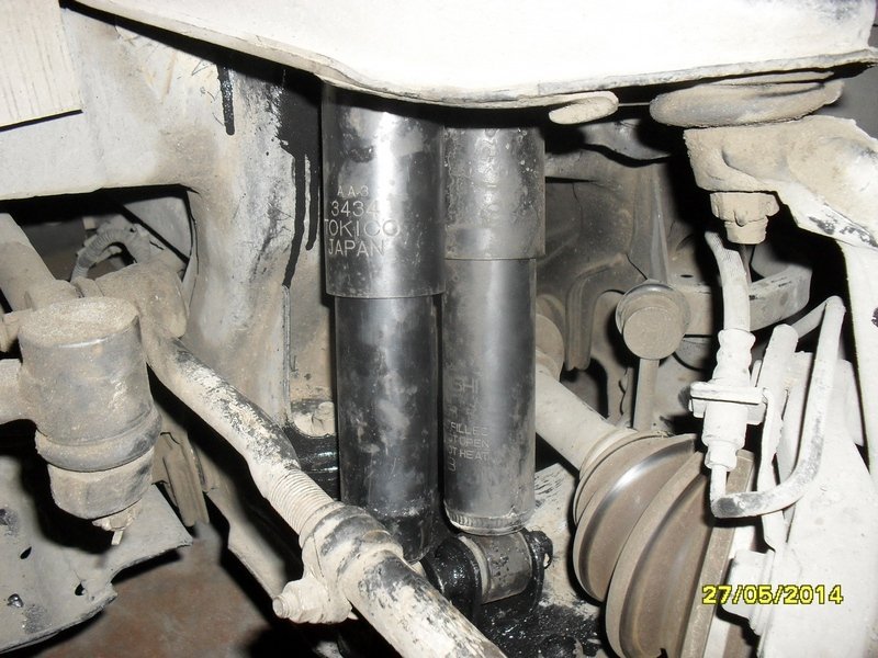

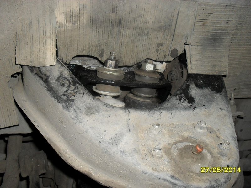

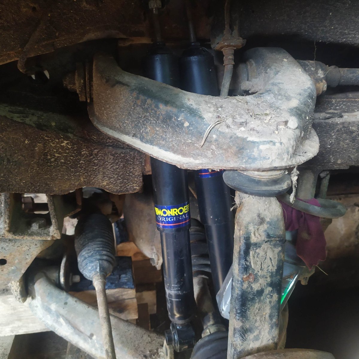

Всем доброго,так как порталы- песня долгая,а кирпич необходим,пришел к замене амортизаторов.
Почитав там сям решил поставить два на сторону,место позволяет,при условии перенесения тормозной магистрали
Вопрос,какие аморты поставить?
Может скомбинировать,один масло,второй газ-масло?
@Igor197703 Привет Игорёк. У меня именно так и сделано. Стоят разные амортизаторы. Один от L-300, второй от Паджеро-2 (на одной стороне). Работают больше 10 лет. Всё отлично. Главное, что-бы у них был одинаковый ход штока и крепление.
Михалыч спасибо вам,мне интересно,какие аморты будут отрабатывать лучше всего,в каком сочетании, нашел масляные koni,от паджеро спорт за вменяемые деньги,
Нашел скорчеды от патруля,такие у меня сзади стоят,работают на ура.
В теме,про сдвоенные амортизаторы говорили о тряске на гребенке,хотелось бы уйти от неё.
Себе убрал с передка второй аморт. На гребёнке ехала как телега. С одним амортом поехала в разы лучше. Себе было дело, ставил регулируемые аморты с кукурузера. Там всё просто. Можно самому тумблером менять их жёсткость. Но тогда только 2 положения, либо мягко, либо жёстко. Убрал их, из за того что потекли от старости :)

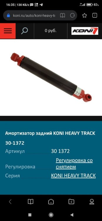

Доброго,спасибо за отзывы,заказал такие,с регулировкой жесткости,с задней оси(подходят на патрол)занедорого.Хода больше потребных,но это не проблема.Поставлю пока по одному,по отзывам гребенку,при соответствующей настройке почти не чувствует,будет мало,добавлю.
Регулируются поворотом штока,всего 2,5 оборота,т.е,чтоб отрегулировать,нужно минимум отсоединить одно ухо.

Слава, а чем тебе не понравились по два аморта? У тебя наверно газо-маслянные стояли? Они жесткие. У меня масляные стоят. По гребёнке не чувствуется вообще. Тут ещё и от давления воздуха в шинах сильно зависит. Я когда накачиваю 3-3,5 атм, то тоже трясёт. А когда 2,5-3 атм. То едет отлично.

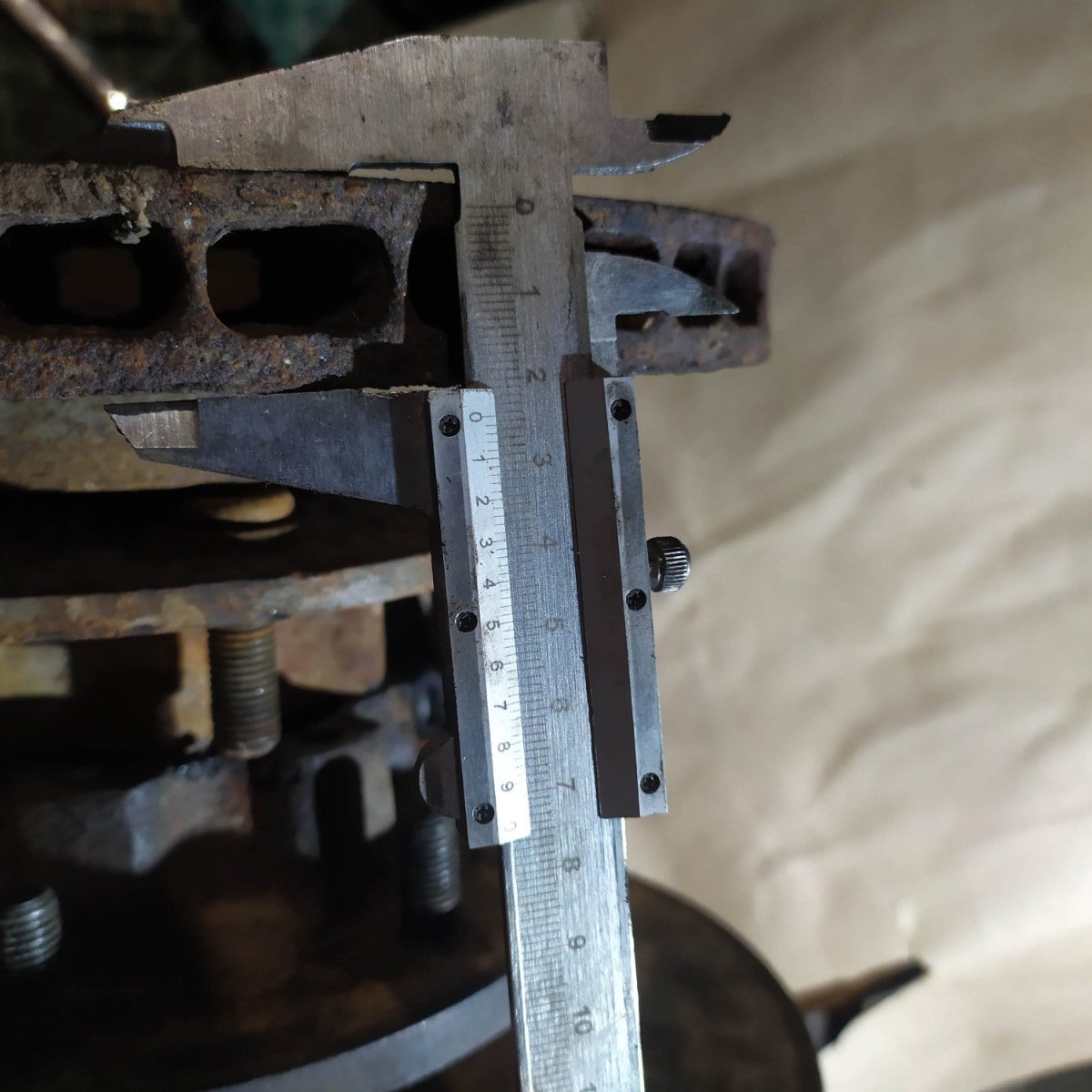

17118177642395347880620689461313.thumb.jpg.a7d0f60ee8adf08c8bc7cb089436c37e.jpgВобщем отчитываюсь по тормозам,перебрал суппорта,попробовал поставить.....
Вот этот диаметр больше на 6 мм,суппорт в него упирается,без токарки никак.
Я бы 3 мм со скобы суппорта сточил болгаркой.  Там особо большой нагрузки нет, чем на 3 мм тормозной диск ослаблять. Он и так большие нагрузки испытывает
За совет спасибо,думал сразу так сделать,но уж больно хлипким станет суппорт,он и так там  мм около 10,завтра сниму диск и посмотрю хватает ли там железа.
