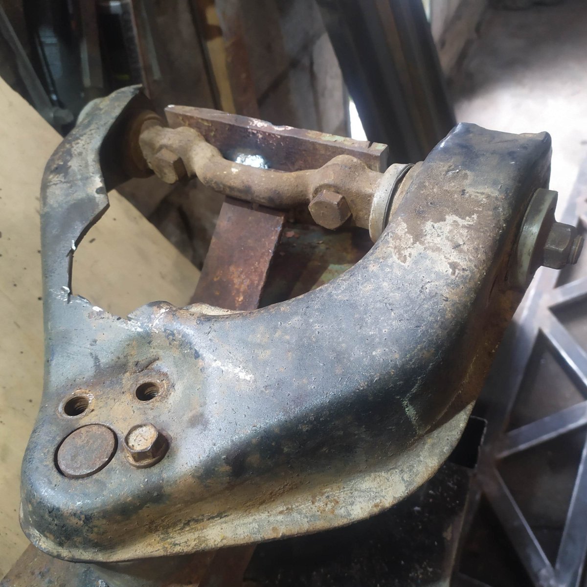

Igor197703 Опубликовано 8 апреля, 2024 Автор Жалоба Опубликовано 8 апреля, 2024 Всем доброго,продолжаюинсталляцию нужных мне амортов Пришлось резать верхний рычаг,буду все усиливать. Цитата

slake@altai Опубликовано 9 апреля, 2024 Жалоба Опубликовано 9 апреля, 2024 Зря ты рычаг так попилил, опасно это. Я лично ремонтировал кастомные порванные верхние рычаги с паджеро. А у него торс идёт на нижний рычаг. В делике в верхний. Цитата
михалыч алт Опубликовано 9 апреля, 2024 Жалоба Опубликовано 9 апреля, 2024 (изменено) @Igor197703 Привет Игорёк. Ох опасно ты это сделал. Теперь нужно внутри и обязательно снаружи усилить рычаг. А фотки нужно не качество менять, а размер файла. Изменено 9 апреля, 2024 пользователем михалыч алт Цитата
Igor197703 Опубликовано 10 апреля, 2024 Автор Жалоба Опубликовано 10 апреля, 2024 19 часов назад, михалыч алт сказал: @Igor197703 Привет Игорёк. Ох опасно ты это сделал. Теперь нужно внутри и обязательно снаружи усилить рычаг. А фотки нужно не качество менять, а размер файла. Михалыч доброго,потому как родные при хороших нагрузках с большими тапками рвет,прикинул что проще чем усиливать сделать такие какие нужны с 0,так что будет кастом. Всем добра. Цитата
Igor197703 Опубликовано 10 апреля, 2024 Автор Жалоба Опубликовано 10 апреля, 2024 (изменено) Буду делать с 6 или с 8ки,какое железо найду,втулки под сайленты будут цельные,вобщем им можно будет землю пахать.За замечания благодарю. Изменено 10 апреля, 2024 пользователем Igor197703 Цитата

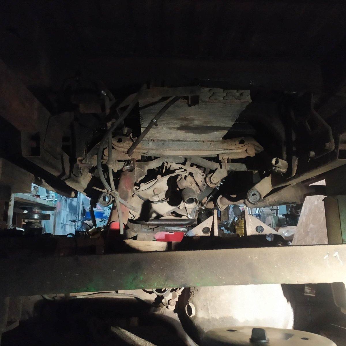

Igor197703 Опубликовано 20 апреля, 2024 Автор Жалоба Опубликовано 20 апреля, 2024 Доброго,рычаги в работе,разобрал всю заднюю подвеску. Меняю сайленты клюшек и буду вживлять пневмоподушку Буду переделывать А-образный рычаг. 2 Цитата
