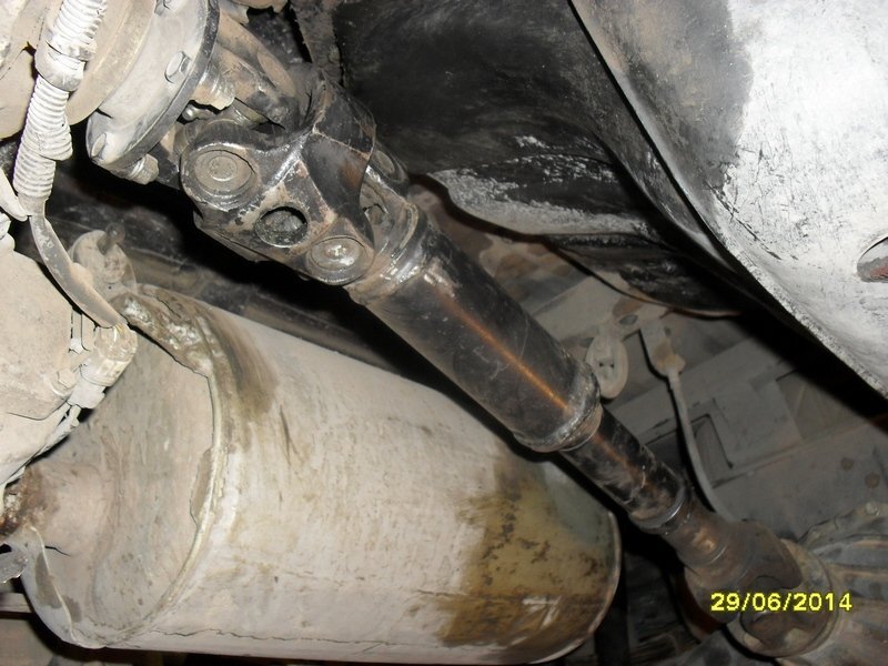

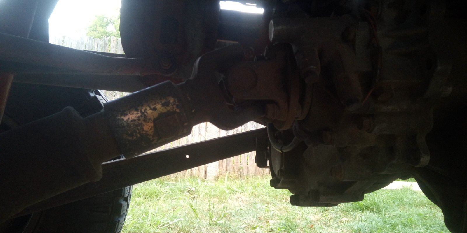

Igor197703 Опубликовано 20 августа, 2021 Автор Жалоба Опубликовано 20 августа, 2021 1 час назад, Lekar сказал: Задний кардан долго проживет под таким углом? Не понял для чего А образный рычаг. Два сайленблока паджеровской клюшки и так фиксируют мост от поворота. От проворота да,от бокового смещения нет Цитата
Igor197703 Опубликовано 20 августа, 2021 Автор Жалоба Опубликовано 20 августа, 2021 Задний кардан после переделки проехал тыш 60, все ок.Сейчас пружины пожоще,но и авто пустой,от слова совсем,если и после будет так задран поиграюсь с пружинами Цитата

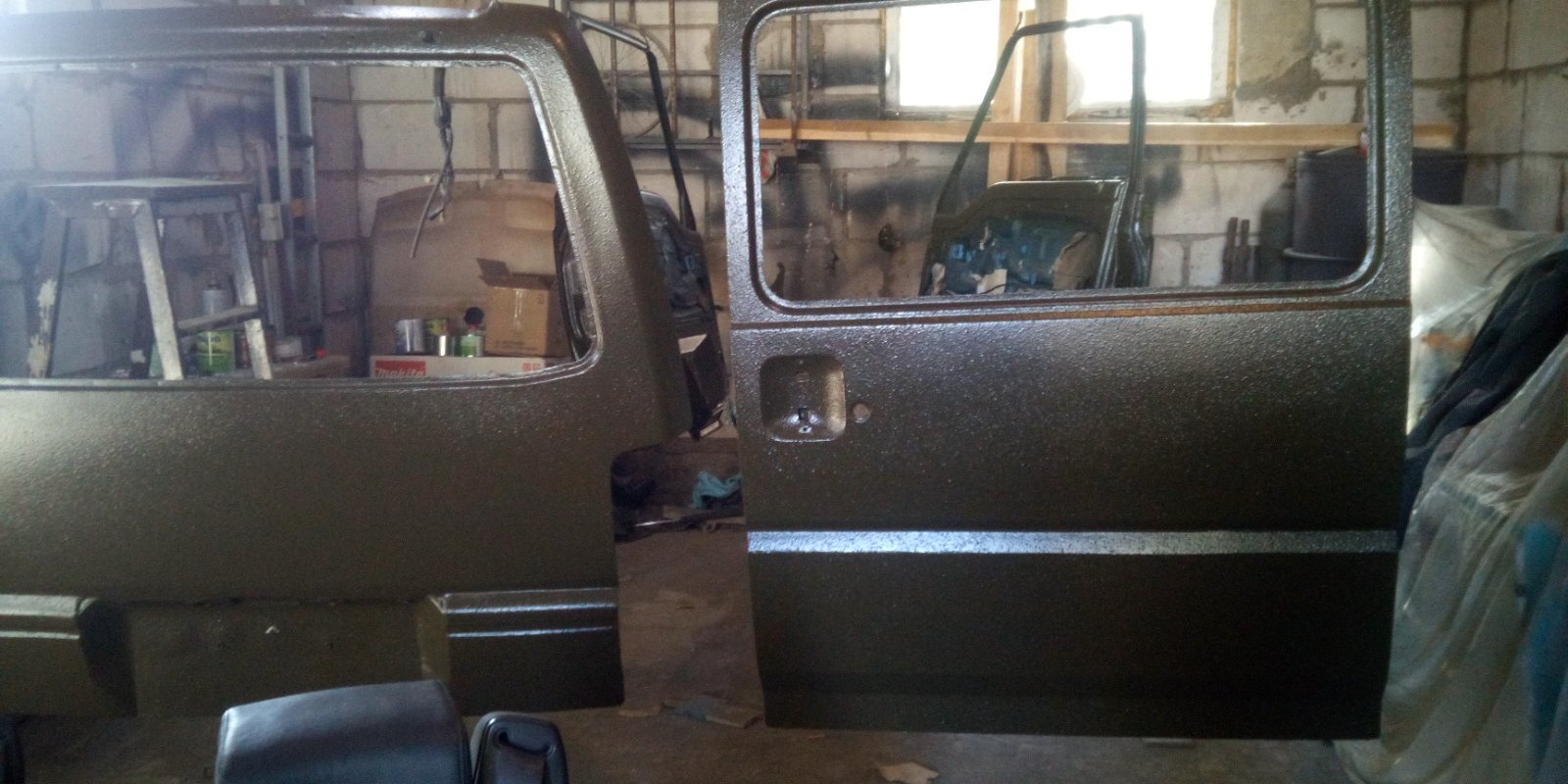

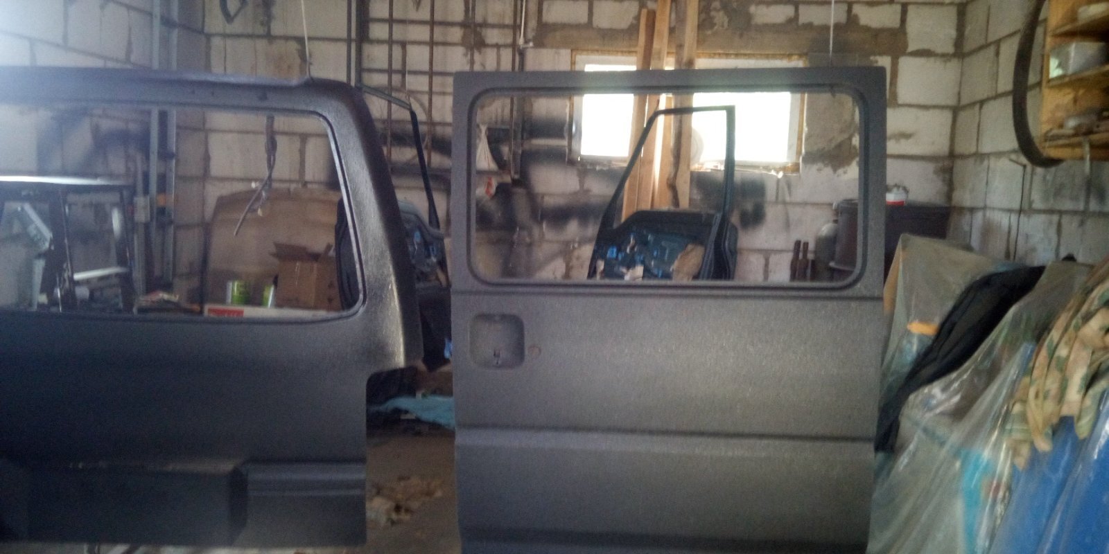

Igor197703 Опубликовано 20 августа, 2021 Автор Жалоба Опубликовано 20 августа, 2021 Двери задул в Антигравий bodi 951 Цитата
Igor197703 Опубликовано 20 августа, 2021 Автор Жалоба Опубликовано 20 августа, 2021 1 час назад, Lekar сказал: Задний кардан долго проживет под таким углом? Не понял для чего А образный рычаг. Два сайленблока паджеровской клюшки и так фиксируют мост от поворота. По поводу угла кардана,раздатка опущена на 40 мм,за счёт этого уменьшился угол .даже сейчас,на пустом авто он не такой уж и критичный Цитата

Lekar Опубликовано 20 августа, 2021 Жалоба Опубликовано 20 августа, 2021 Сейчас может и не критический, а если вывесить зад, кардан без заданий равномерно вращается? Цитата
Igor197703 Опубликовано 20 августа, 2021 Автор Жалоба Опубликовано 20 августа, 2021 12 минут назад, Lekar сказал: Сейчас может и не критический, а если вывесить зад, кардан без заданий равномерно вращается? Зад был опущен сантов на 6 от теперешнего,ездил везде,пробег более 60000 км,проблем не было. Сейчас салон пустой,без людей и сидений и багажа и без бака с топливом,а он будет литров на 150 и без много ещё чего. Думаю,что присядет до прежнего значения.А для пустого авто есть другие пружины,которые меняться за 20 минут. Цитата

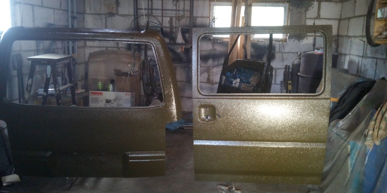

Igor197703 Опубликовано 20 августа, 2021 Автор Жалоба Опубликовано 20 августа, 2021 Двери залил в базу Цитата

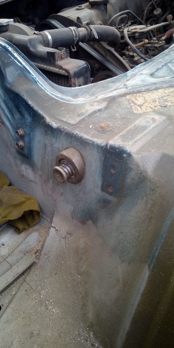

михалыч алт Опубликовано 20 августа, 2021 Жалоба Опубликовано 20 августа, 2021 Всё классно. Только зря выключатель массы поставил под крыло. Там грязи как всегда уйма. Я поставил такой выключатель в подножку ( в салоне). И не мешает. И грязь не летит. И всегда можно рукой отключить. Цитата

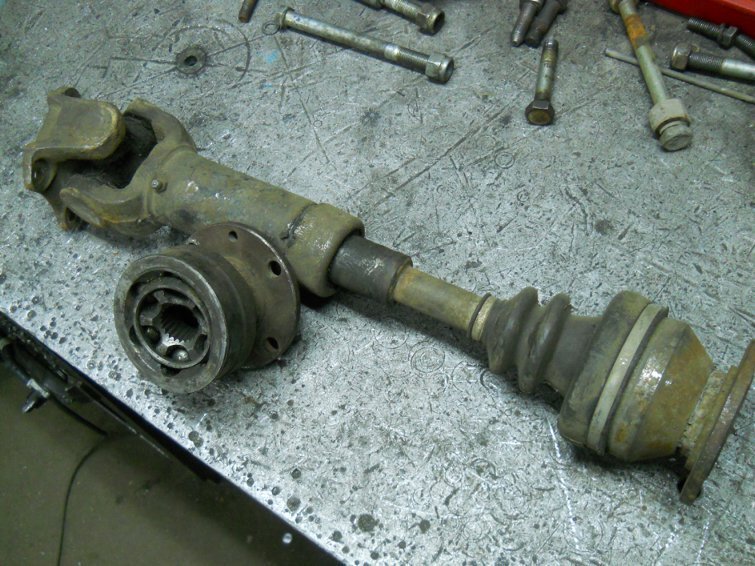

михалыч алт Опубликовано 20 августа, 2021 Жалоба Опубликовано 20 августа, 2021 Вместо крестовины (на раздатке) лучше поставь гранату или кардан от Сурфа ( с двумя крестовинами). Цитата
Igor197703 Опубликовано 20 августа, 2021 Автор Жалоба Опубликовано 20 августа, 2021 5 минут назад, михалыч алт сказал: Всё классно. Только зря выключатель массы поставил под крыло. Там грязи как всегда уйма. Я поставил такой выключатель в подножку ( в салоне). И не мешает. И грязь не летит. И всегда можно рукой отключить. Выключатель массы здесь, ещё будет кожух+закрою подкрылком Цитата
Igor197703 Опубликовано 20 августа, 2021 Автор Жалоба Опубликовано 20 августа, 2021 4 минуты назад, михалыч алт сказал: Вместо крестовины (на раздатке) лучше поставь гранату или кардан от Сурфа ( с двумя крестовинами). Проблем пока не было,крестовины живут долго,но если возникнет необходимость,сделаю как говорите Цитата

михалыч алт Опубликовано 20 августа, 2021 Жалоба Опубликовано 20 августа, 2021 Выключатель массы - же электрический. Зачем его ставить под руку? Крестовина в таком положении долго жить не будет. И еще буде вибрация (100 процентов). Я через это давно прошел. Цитата
Igor197703 Опубликовано 20 августа, 2021 Автор Жалоба Опубликовано 20 августа, 2021 (изменено) 45 минут назад, михалыч алт сказал: Выключатель массы - же электрический. Зачем его ставить под руку? Крестовина в таком положении долго жить не будет. И еще буде вибрация (100 процентов). Я через это давно прошел. Михалыч спасибо,я писал выше,что на более мягких пружинах зад был ниже сантов на 7,и так я откатал более 60000, всё в норме.Эти пружины жостче,да и авто пустой.Про углы в теме,но мне проще будет раздатку опустить если нужно будет или пружины пониже поставлю,чем городить новый кардан. 2 часа назад, михалыч алт сказал: Вместо крестовины (на раздатке) лучше поставь гранату или кардан от Сурфа ( с двумя крестовинами). Проблем пока не было,крестовины живут долго,но если возникнет необходимость,сделаю как говорите Изменено 20 августа, 2021 пользователем Igor197703 Цитата

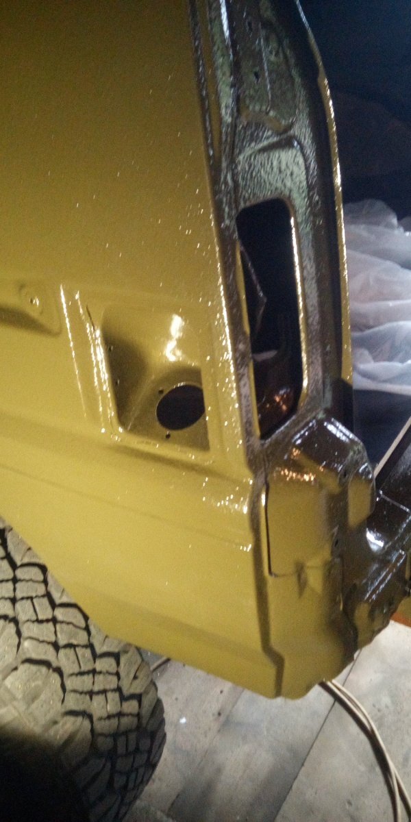

Igor197703 Опубликовано 21 августа, 2021 Автор Жалоба Опубликовано 21 августа, 2021 Бак находиться сзади,вместо запаски,сделал заправочное вот так,Вырезал с донора. Цитата

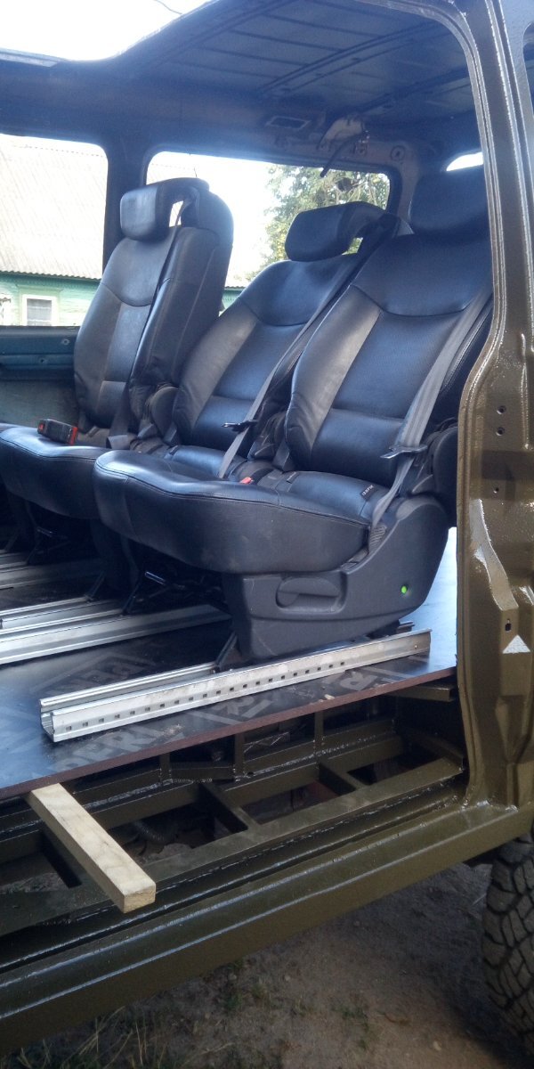

Igor197703 Опубликовано 21 августа, 2021 Автор Жалоба Опубликовано 21 августа, 2021 (изменено) Примериваю будущий салон,направляющие буду втапливать в фанеру, всё очень впритык,но входит с зазорами между сидух по 10 мм.салон от Рено эспайс. Изменено 21 августа, 2021 пользователем Igor197703 Цитата

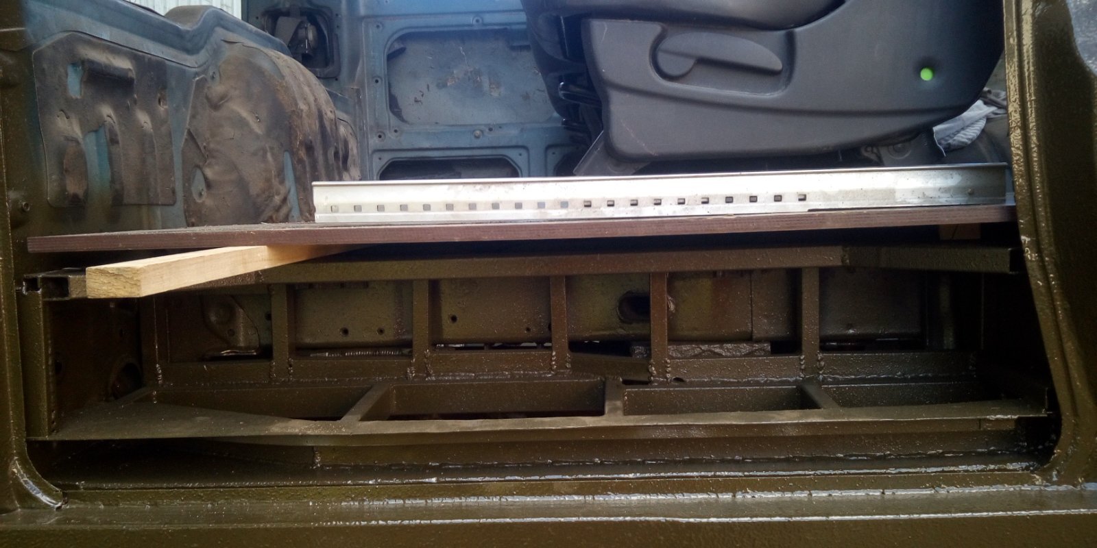

Igor197703 Опубликовано 21 августа, 2021 Автор Жалоба Опубликовано 21 августа, 2021 В этой нише планирую разместить выдвигающийся механизм для подножки.Плюсы в том,что внутри всегда будет чистая.Размещенная под днищем вечна в грязи.... Цитата
Igor197703 Опубликовано 21 августа, 2021 Автор Жалоба Опубликовано 21 августа, 2021 Двери под керамическим лаком Цитата

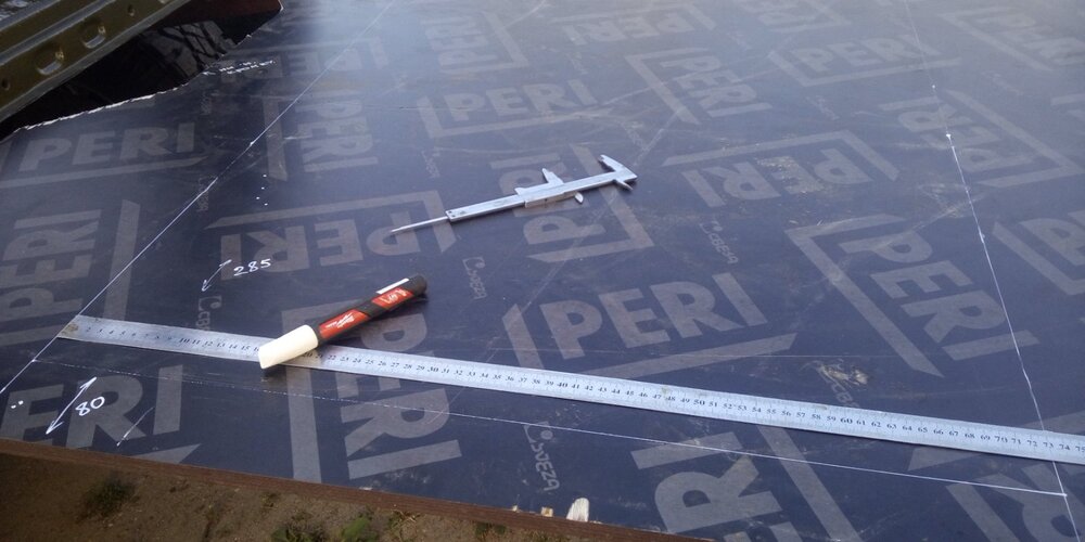

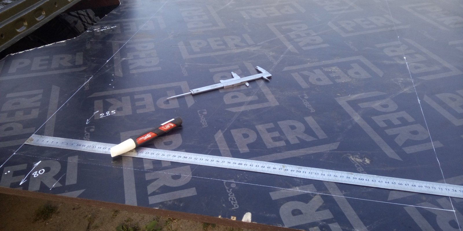

Igor197703 Опубликовано 21 августа, 2021 Автор Жалоба Опубликовано 21 августа, 2021 Разметка фанеры под направляющие Цитата
михалыч алт Опубликовано 21 августа, 2021 Жалоба Опубликовано 21 августа, 2021 У меня тоже так заливная горловина сделана. Родную горловину заварил. Заправка происходит через заднюю горловину в дополнительный бак (от Кубика, вместо запаски). В основной бак перетекает солярка сама. Забор солярки из основного бака. Указатель топлива только на основном баке. В итоге входит 120литров. Если залить под горловину, то входит 130 литров. Цитата
Igor197703 Опубликовано 21 августа, 2021 Автор Жалоба Опубликовано 21 августа, 2021 (изменено) 35 минут назад, михалыч алт сказал: У меня тоже так заливная горловина сделана. Родную горловину заварил. Заправка происходит через заднюю горловину в дополнительный бак (от Кубика, вместо запаски). В основной бак перетекает солярка сама. Забор солярки из основного бака. Указатель топлива только на основном баке. В итоге входит 120литров. Если залить под горловину, то входит 130 литров. Михалыч,пока не понял,как использовать эту горловину,может быть сделаю бак для воды,есть идея с мобильным душем.Ну так то она есть не просит,пусть будет. Изменено 21 августа, 2021 пользователем Igor197703 Цитата
