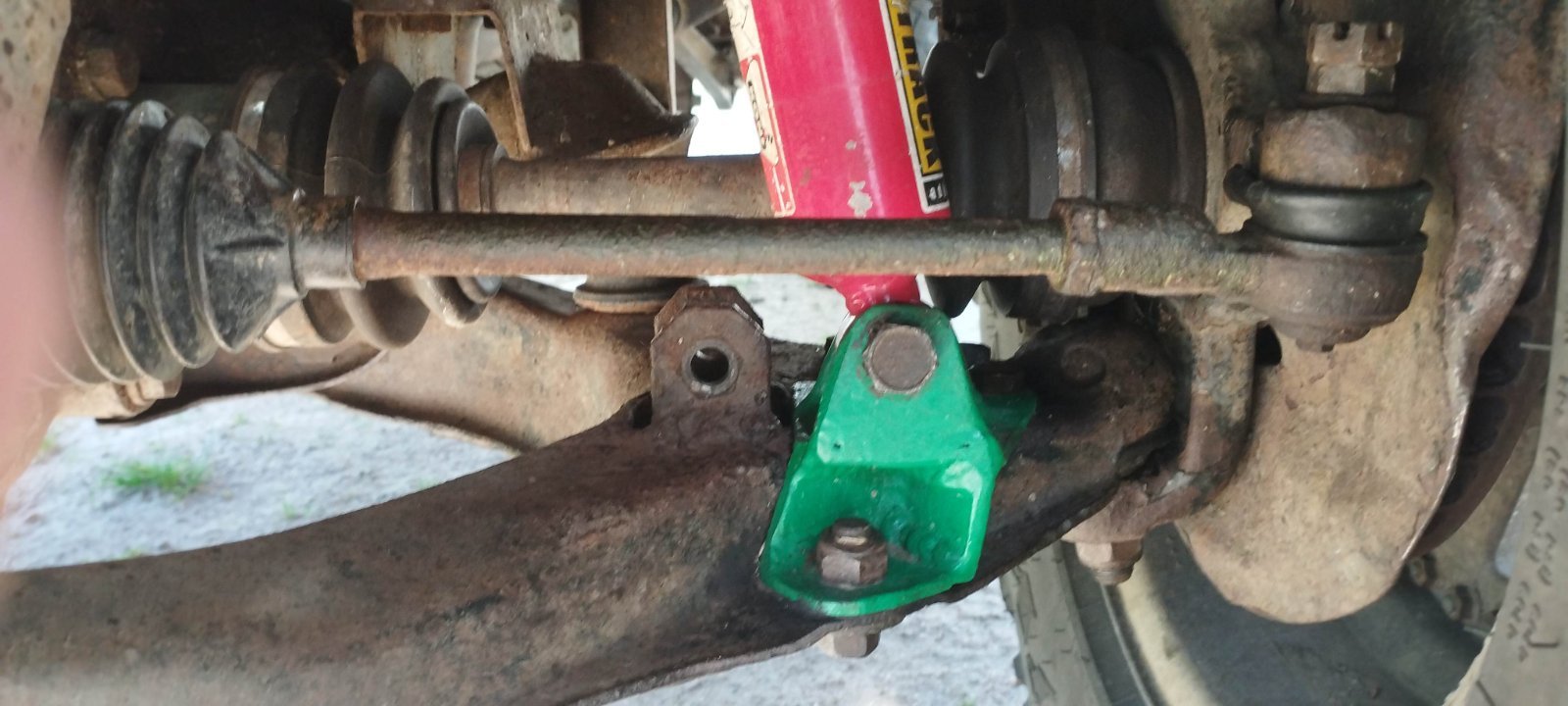

Igor197703 Опубликовано 3 июля, 2024 Автор Жалоба Опубликовано 3 июля, 2024 Доброго,собрал перед.Соберу зад,вживлю пневму,Отпишусь о работе подвески. 1 Цитата

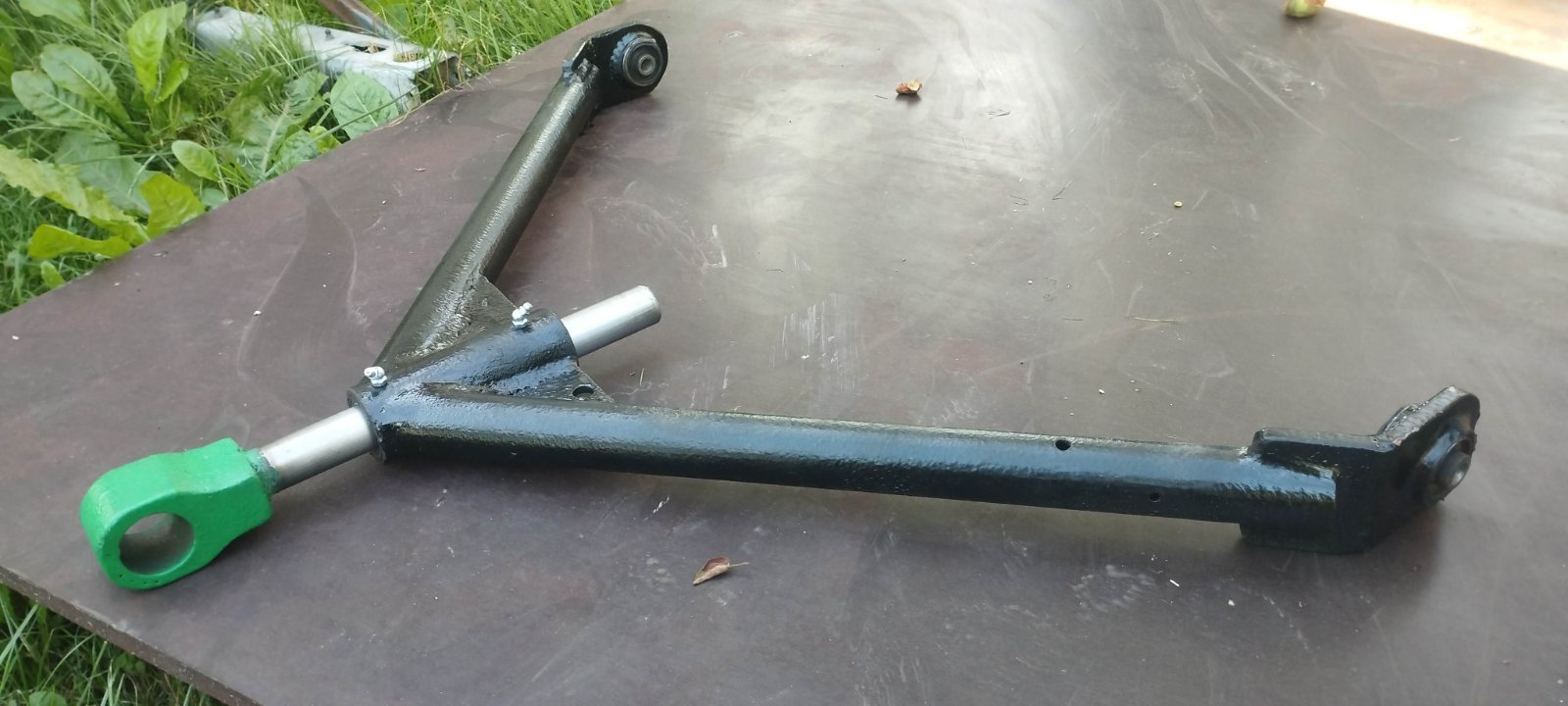

Igor197703 Опубликовано 5 июля, 2024 Автор Жалоба Опубликовано 5 июля, 2024 (изменено) Доброго,сваял рычаг заднего моста Врезал две маслёнки,внутри два маслоканала,с обоих сторон сальники,шток с нержи. Изменено 5 июля, 2024 пользователем Igor197703 1 Цитата
михалыч алт Опубликовано 6 июля, 2024 Жалоба Опубликовано 6 июля, 2024 @Igor197703 Привет Игорёк. А зачем там маслёнки? Я так понимаю, что шток с ухом должен быть наглухо приварен к рычагу. А у тебя он двигается. Зачем? Цитата
Igor197703 Опубликовано 6 июля, 2024 Автор Жалоба Опубликовано 6 июля, 2024 6 часов назад, михалыч алт сказал: @Igor197703 Привет Игорёк. А зачем там маслёнки? Я так понимаю, что шток с ухом должен быть наглухо приварен к рычагу. А у тебя он двигается. Зачем? Доброго Михалыч,паджеровские рычаги крепятся к низу моста наглухо,через 2 сайлента каждый,что исключает всякую подвижность моста относительно этих рычагов.Если А-рычаг сделать с неподвижным штоком,это заблокирует ход моста. При движении моста от верхней до нижней точки длина штока А-рычага меняется на 100+мм. Вроде как понятно описал. При таком раскладе -ма́сленки, логичное решение. У меня такая конструкция отработала лет наверное 8,вылезли косяки,которые в данном рычаге устранены. Цитата
Igor197703 Опубликовано 6 июля, 2024 Автор Жалоба Опубликовано 6 июля, 2024 Конструктив с неподвижным верхним А-рычагом,подразумевает подвижность всех точек крепления всех рычагов,как в четырехрычажке.Система у 2й паджеры-двужрычажка,что делает ее более простой,но и минус такой конструкции перед четырехрычажкой, как писал Антон-немного меньшие ходы подвески. Цитата
михалыч алт Опубликовано 6 июля, 2024 Жалоба Опубликовано 6 июля, 2024 @Igor197703 Понятно. Я думал, что это верхний "А" рычаг. А у тебя оказывается снизу клюшки с двумя опорами стоят. Цитата
Igor197703 Опубликовано 6 июля, 2024 Автор Жалоба Опубликовано 6 июля, 2024 4 часа назад, михалыч алт сказал: @Igor197703 Понятно. Я думал, что это верхний "А" рычаг. А у тебя оказывается снизу клюшки с двумя опорами стоят. Так и есть,это верхний А рычаг,и вся его задача-удержать мост по центру, поставил я его вместо панары,т.к. она зажимала подвеску. Цитата

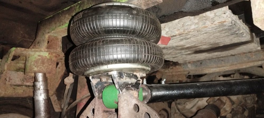

Igor197703 Опубликовано 8 июля, 2024 Автор Жалоба Опубликовано 8 июля, 2024 (изменено) Так как на кирпиче панары не было никогда,то и воткнуть что то более путное было логичнее. Антон,а хорошей лебедкой и рамы гнут)))),у тебя победила лебедка,так что буду аккуратно. Сейчас варю площадки под пневму,спасибо за идею. Всего доброго Изменено 8 июля, 2024 пользователем Igor197703 Цитата

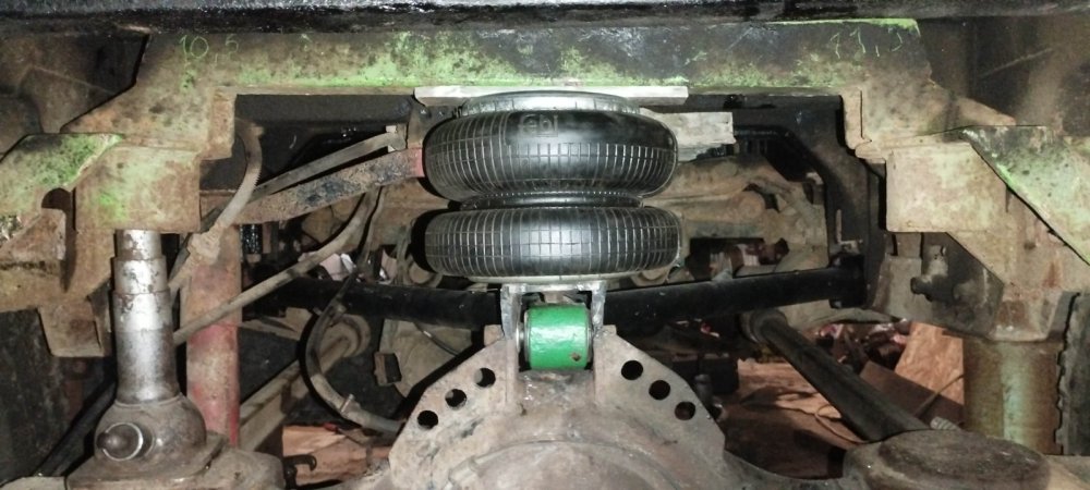

Igor197703 Опубликовано 9 июля, 2024 Автор Жалоба Опубликовано 9 июля, 2024 (изменено) Доброго всем,вживил пневму,кто не в теме, всё было описано выше,подкачку пока выведу где нибудь сзади,позже планирую сделать с салона с манометром. Изменено 9 июля, 2024 пользователем Igor197703 3 Цитата

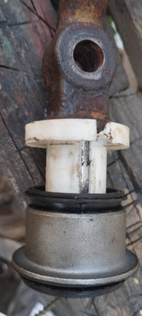

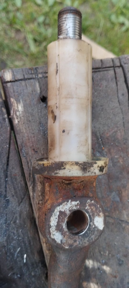

Igor197703 Опубликовано 12 июля, 2024 Автор Жалоба Опубликовано 12 июля, 2024 Доброго,пришли какие то китайские сайлента в передний верхний рычаг,люфт в 0,6 мм был на новых,заказал с Москвы типо Япония,jikiu-качество то же,только в три с половиной раза дороже,пластиковая втулка с таким же люфтом. Искать оригинал уже нет времени,по итогу разрезал фтулку вдоль и подложил под нее жесть от банки,вошло плотно,но качество втолок отвратно́е,пластик крохкий,на длинную сторону одел древнюю оригинальную втулку,вошла плотно. Так что только оригинал,либо самому что то мутить. Цитата

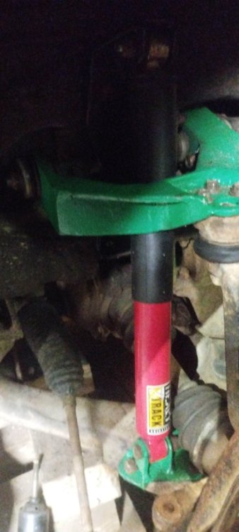

Igor197703 Опубликовано 24 июля, 2024 Автор Жалоба Опубликовано 24 июля, 2024 Всем доброго,покатал на обновленной подвеске,аморты выставлены на самое мягкое положение,от раскачки держат передок отлично,грейдер чувствуется естественно,но зубодробительный эффект отсутствует,дискомфорта нет. Энергоемкость огромна. В поворотах,несмотря на лифт,крениться стала значительно меньше,дорогу держит ощутимо лучше. Проделанная работа себя оправдала. На фото видно,насколько сместилась нижняя точка крепления аморта. 3 Цитата

vol Опубликовано 31 июля, 2024 Жалоба Опубликовано 31 июля, 2024 Насчет сб верхних передних рычагов. Было три варианта сб на деликах: 1. Резино-металл передний и задний 2.Передний резино-металл, задний с пластиковой втулкой 3. Оба с пластиковыми втулками Сб резино-металл и с втулкой пластиковой не взаимозаменяемые! Оси рычагов разного диаметра. В твоем случае спереди стоял резино-металл спереди видимо, а сзади с втулкой. Надо было такие и покупать. Как вариант - заказать токарю переднюю пластиковую втулку соответствующего диаметра. Цитата
Igor197703 Опубликовано 31 июля, 2024 Автор Жалоба Опубликовано 31 июля, 2024 1 час назад, vol сказал: Насчет сб верхних передних рычагов. Было три варианта сб на деликах: 1. Резино-металл передний и задний 2.Передний резино-металл, задний с пластиковой втулкой 3. Оба с пластиковыми втулками Сб резино-металл и с втулкой пластиковой не взаимозаменяемые! Оси рычагов разного диаметра. В твоем случае спереди стоял резино-металл спереди видимо, а сзади с втулкой. Надо было такие и покупать. Как вариант - заказать токарю переднюю пластиковую втулку соответствующего диаметра. Доброго,до этого стояли ровно такие же,резино метал с втулкой с обеих сторон.Новая втулка имела большой люфт именно в сайлентблоке,с которым шла в комплекте,и по качеству была отвратна,пластик хрупкий,хотя стоил 35$ на один рычаг,Patron держал в руках,втулки там были точно такие,просто вскинули это ж бырахло в брендовую упаковку. Оригинал у нас стоит 180$ на сторону,что считаю неадекватно дорогим.Поэтому токарный станок+ второпласт. 1 Цитата
михалыч алт Опубликовано 1 августа, 2024 Жалоба Опубликовано 1 августа, 2024 @Igor197703 Игорёк я кажись уже писал тебе про игольчатые подшипники в качестве сайлентблоков. Это по моему будет лучше, чем второпласт. И если ставить капрон, то лучше не второпласт, а капролон. И ещё люди ставят бронзовые втулки (вместо сайленблоков). Сверлят отверстия для тавотниц. И они ходят намного дольше капрона. Один или два раза в сезон смазал и забыл. 1 Цитата
