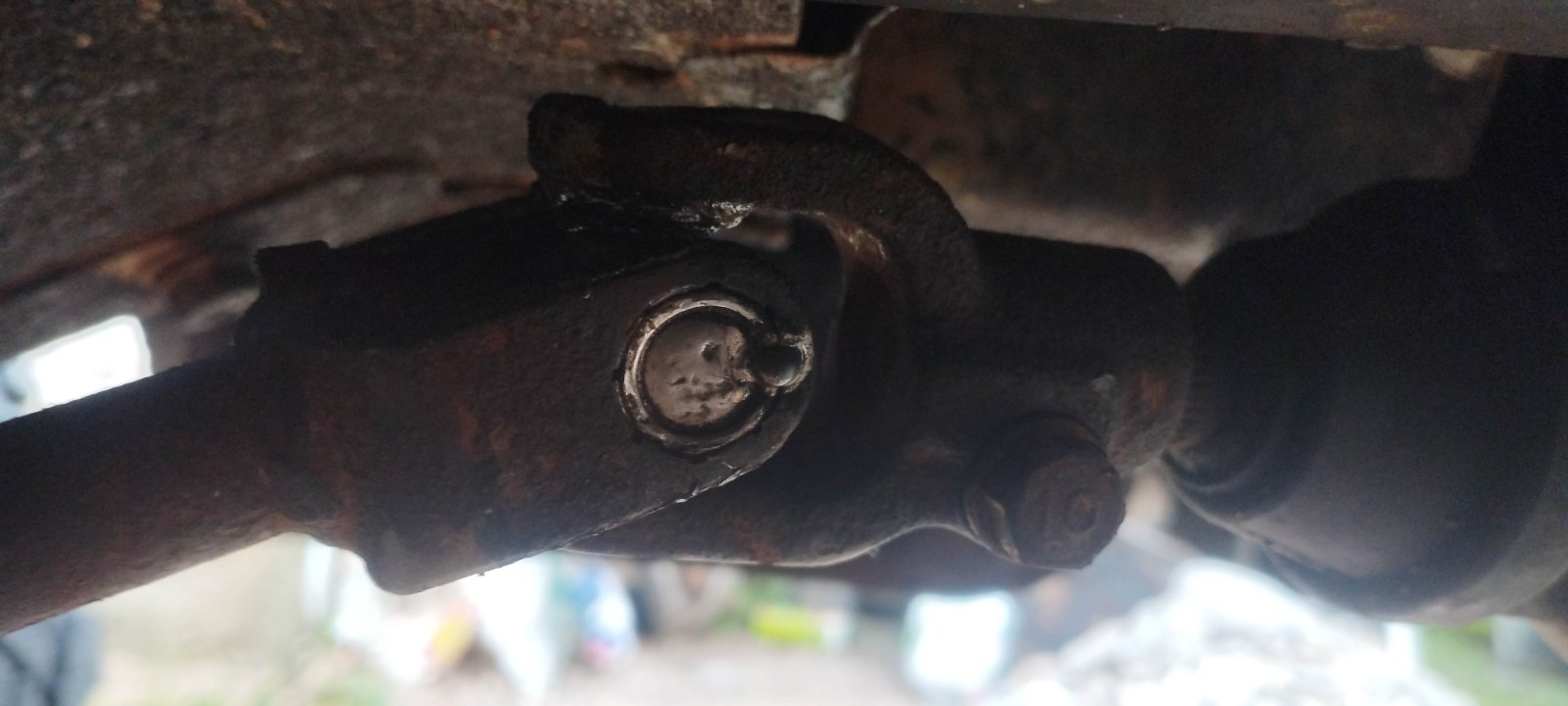

Igor197703 Опубликовано 1 августа, 2024 Автор Жалоба Опубликовано 1 августа, 2024 Доброго, поменял крестовины в рулевом кардане.15×39. Кто надумает менять,в местах посадки чашек снимите фаску,чтоб вошла с небольшим усилием,иначе деформируется вилка и потом сложно словить соосность,будет подклинивать.Прихватил точками,иначе немного двигались. Цитата
михалыч алт Опубликовано 2 августа, 2024 Жалоба Опубликовано 2 августа, 2024 @Igor197703 Месяц назад менял товарищу на Делике крестовину на рулевом. Ничего не затачивал и не приваривал. Стаканчики зашли плотно. Но после сборки сделал несколько точек бородком. Цитата
Igor197703 Опубликовано 2 августа, 2024 Автор Жалоба Опубликовано 2 августа, 2024 Доброго Михалыч,при заводской установке были сделаны что то вроде насечек,препятствующих выходу чашек,я их не убрал,показались мелкими,по итогу при запрессовке немного подогнул вилку,стало закусывать крестовину,т.к.немного перекосило. В остальных вилках снял небольшую фаску,зашло без проблем. Может от того,что я старую крестовину распилил болгаркой и чашки выдавливал внутрь. Цитата
