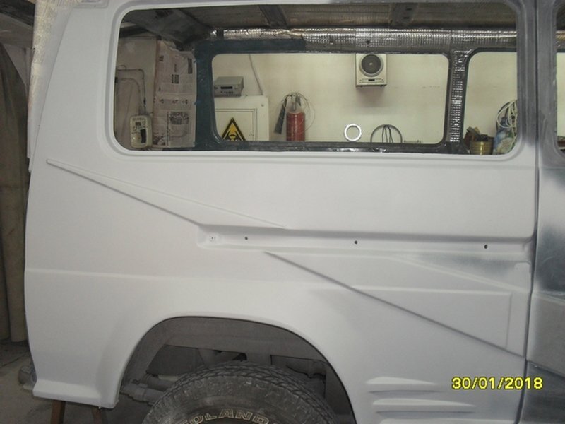

Igor197703 Опубликовано 16 сентября, 2021 Автор Жалоба Опубликовано 16 сентября, 2021 Нишу подножки заклепал алюминием,швы пройду полиуретановым герметом. Проклемл малярным скотчем,чтоб получить аккуратный шов. Цитата
Igor197703 Опубликовано 16 сентября, 2021 Автор Жалоба Опубликовано 16 сентября, 2021 Прошел швы Цитата

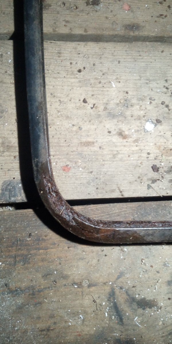

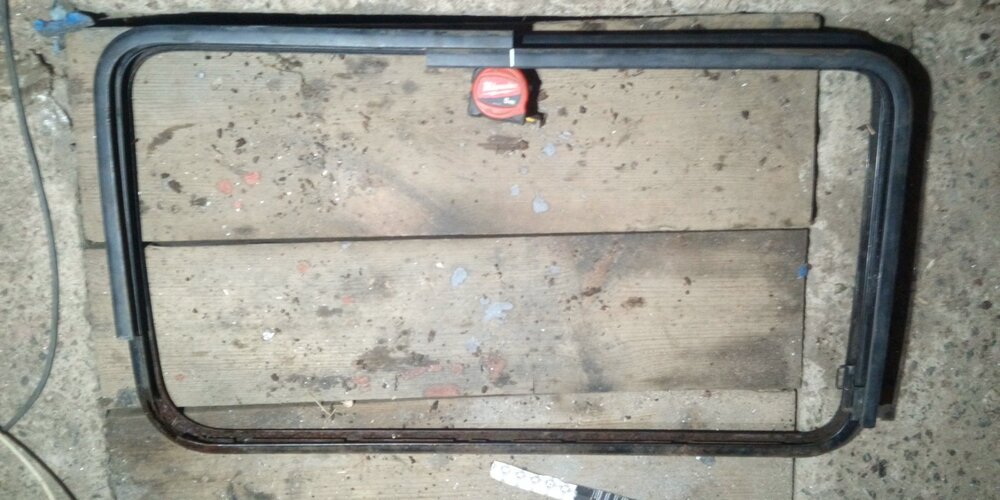

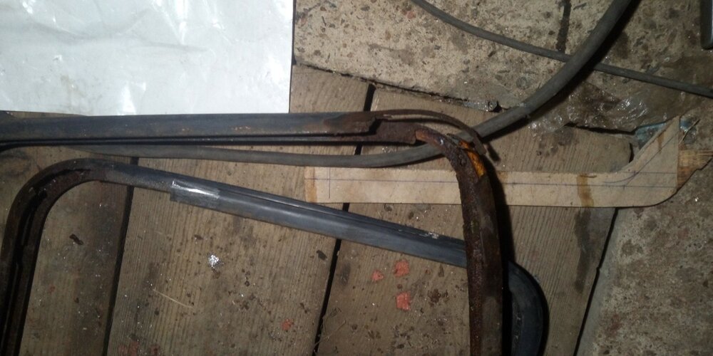

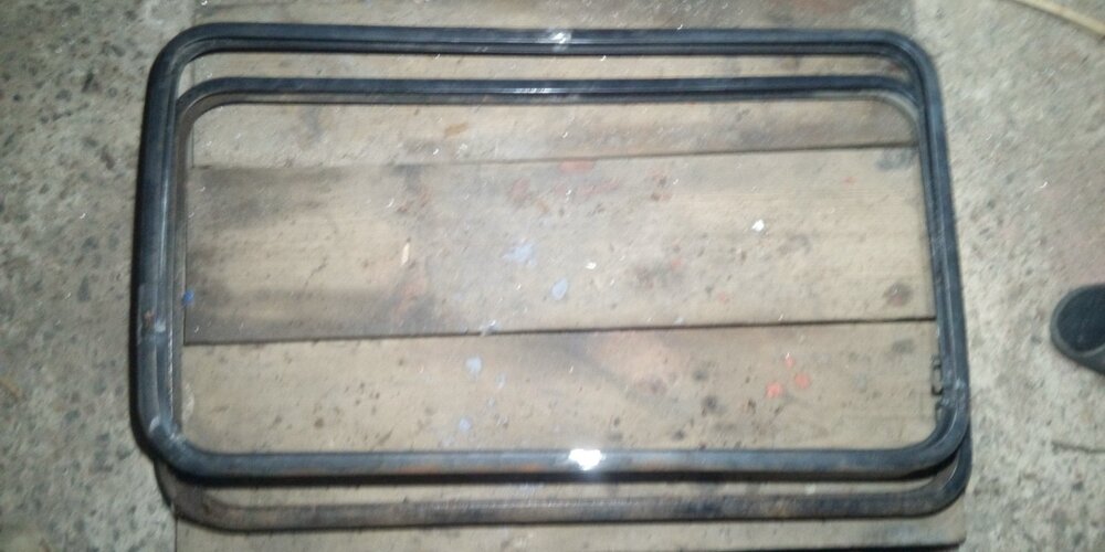

Igor197703 Опубликовано 17 сентября, 2021 Автор Жалоба Опубликовано 17 сентября, 2021 (изменено) Реанимирую заднее сдвижное окно.,на фото старая сгнившая рамка.Резинки направляющие в хлам,вываливались кусками. С неведового кирпича вытащил оба окна из сдвижных дверей,резинки оказались очень живы,а рамки снизу погнили Родная рамка Из двух окон большего размера леплю одно заднее. А это низ рамок от донора. Новая варенная рамка сверху,снизу родная. Завтра буду красить,подошло в проем идеально. На всё ушло 4,5 часа. Пришлось подгибать углы,т.к. у окон разная геометрия. Было глухое окно с донора,но уж очень хотелось сохранить открывающееся,вот и заморочился. Всем добра. Изменено 17 сентября, 2021 пользователем Igor197703 Цитата

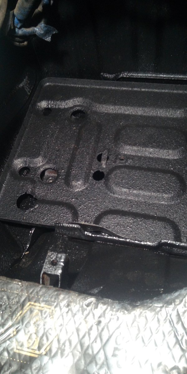

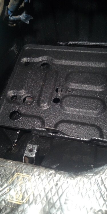

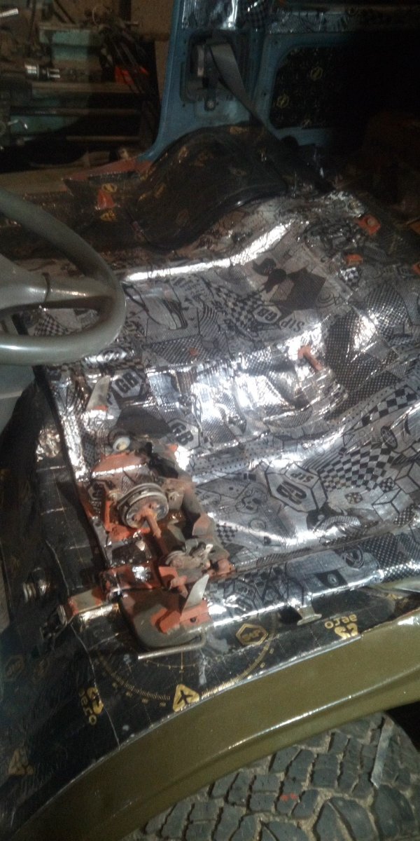

Igor197703 Опубликовано 18 сентября, 2021 Автор Жалоба Опубликовано 18 сентября, 2021 Аккумуляторный отсек готов Цитата
михалыч алт Опубликовано 19 сентября, 2021 Жалоба Опубликовано 19 сентября, 2021 В 18.09.2021 в 02:25, Igor197703 сказал: Реанимирую заднее сдвижное окно.,на фото старая сгнившая рамка.Резинки направляющие в хлам,вываливались кусками. С неведового кирпича вытащил оба окна из сдвижных дверей,резинки оказались очень живы,а рамки снизу погнили Родная рамка Из двух окон большего размера леплю одно заднее. А это низ рамок от донора. Новая варенная рамка сверху,снизу родная. Завтра буду красить,подошло в проем идеально. На всё ушло 4,5 часа. Пришлось подгибать углы,т.к. у окон разная геометрия. Было глухое окно с донора,но уж очень хотелось сохранить открывающееся,вот и заморочился. Всем добра. Нормально получилось. Молодец! Я тоже делал из двух рамок. Но я наоборот удлинял рамки. Цитата

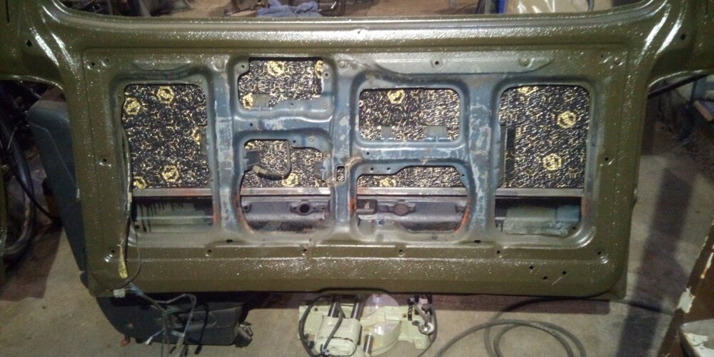

Igor197703 Опубликовано 20 сентября, 2021 Автор Жалоба Опубликовано 20 сентября, 2021 Заклеил виброй и шумкой 10мм заднюю дверь И моторный отсек 2 слоя вибры и один шумки снизу Цитата
