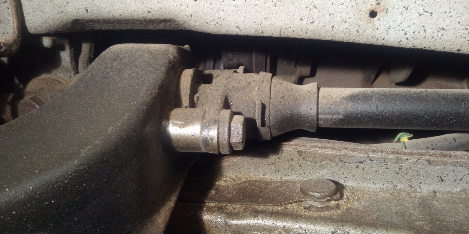

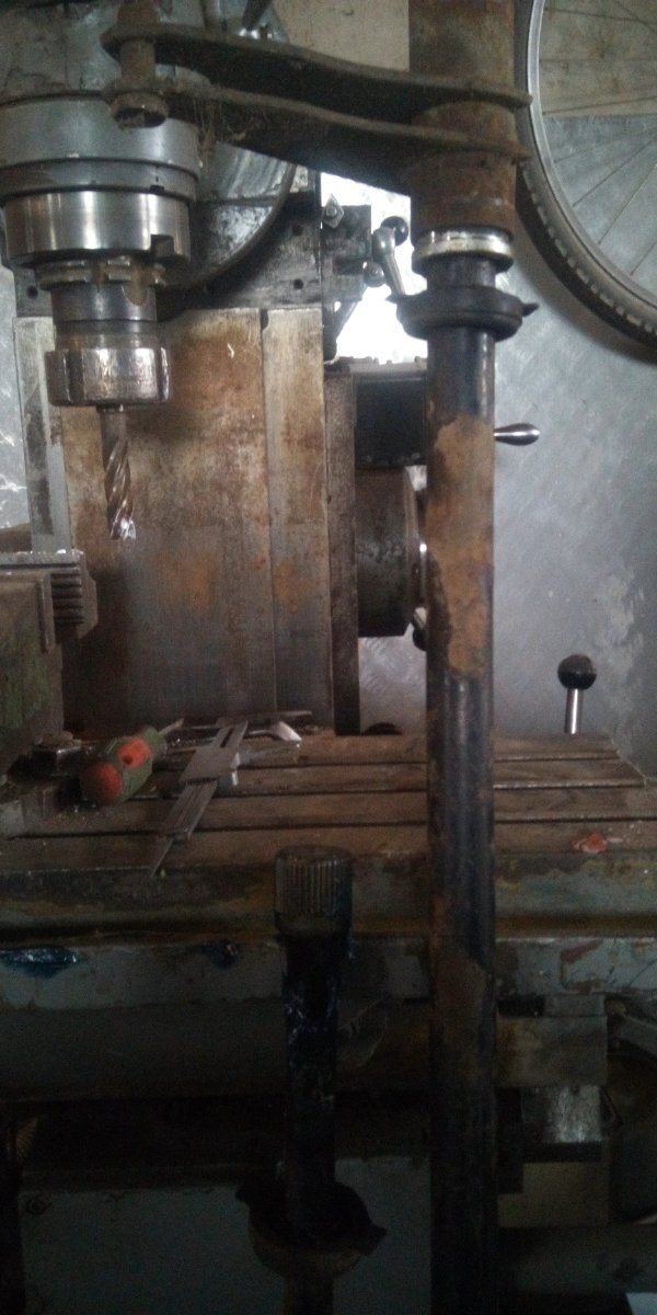

Igor197703 Опубликовано 26 августа, 2021 Жалоба Опубликовано 26 августа, 2021 (изменено) Торсионы в кирпиче-ошибка конструкторов,которая превратилась в головную боль владельцев этих авто. Мучился,мучился,усиливал амортизаторной стойкой с пружиной........ У меня вторая Паджеро 3.5,торсионы на ней непробиваемые.Решил вживить. Ну у тебя лифт,скажет кто то. Лифт или сток в данном случае неважно. Вообщем всё просто,делов день максимум два.Из токарных работ 4 дистанционные проставки... Всё. Фото для сравнения Изменено 27 августа, 2021 пользователем Igor197703 1 Цитата

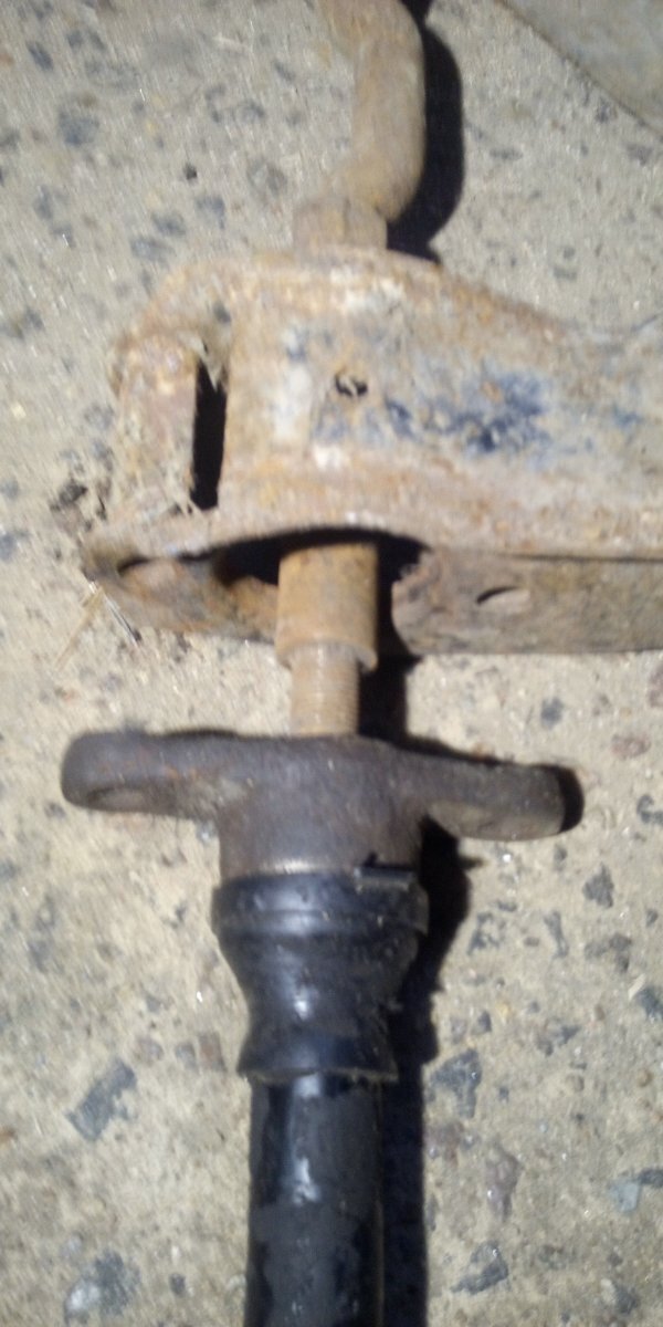

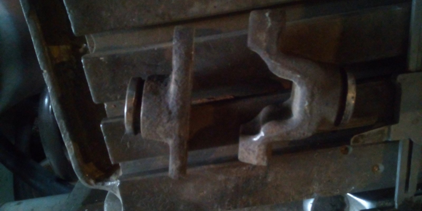

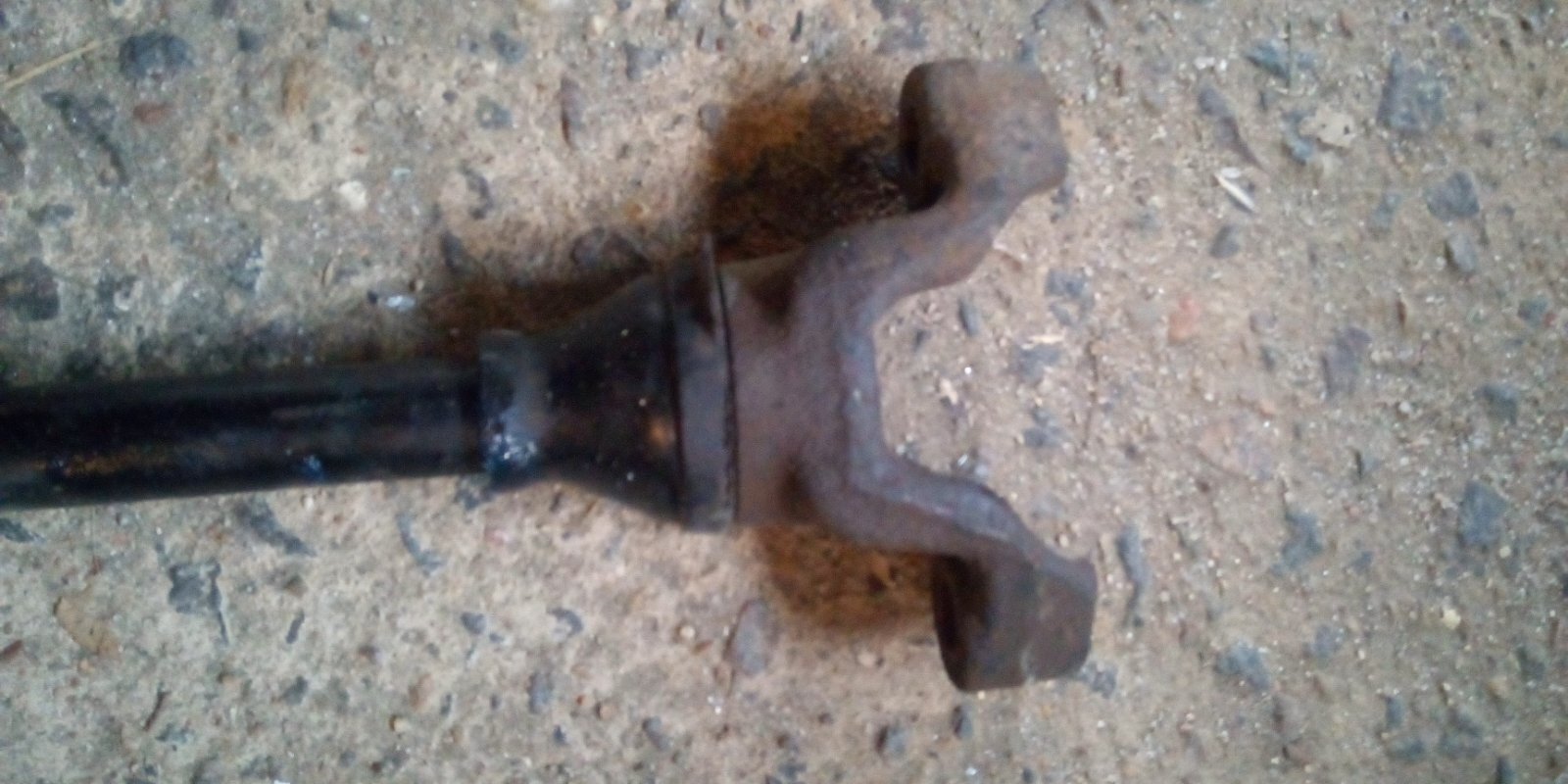

Igor197703 Опубликовано 26 августа, 2021 Автор Жалоба Опубликовано 26 августа, 2021 (изменено) Вот деликовский кронштейн и паджеровский,для сравнения.Они разные по шлицам,деликовский на торс от пыжа не пойдет,поэтому используем паджеровский кронштейн. Изменено 26 августа, 2021 пользователем Igor197703 Цитата
Igor197703 Опубликовано 26 августа, 2021 Автор Жалоба Опубликовано 26 августа, 2021 В делике верхний рычаг нагружен торсионом,в Паджеро нижний.В делике выступает ось,в Паджеро нет поэтому деликовский кронштейн глубокий. Цитата

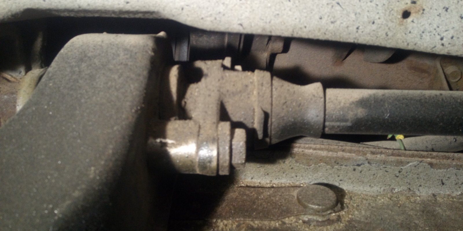

Igor197703 Опубликовано 26 августа, 2021 Автор Жалоба Опубликовано 26 августа, 2021 При инсталляции паджеровского торса используем паджеровский кронштейн т.к. по шлицам они разные,а втулки нужны,чтоб достичь параметров родных кронштейнов.Клюшки по шлицам что делики,что у Паджеро одинаковы. Одеваем деликовскую клюшку на паджеровский торсион,сальники все одинаковы.Смотрим фото Цитата

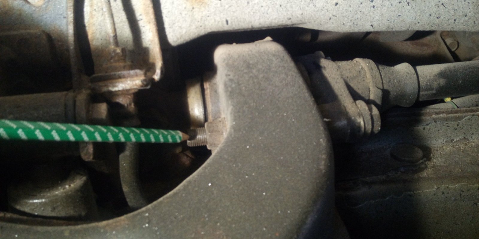

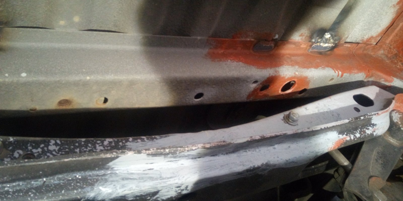

Igor197703 Опубликовано 26 августа, 2021 Автор Жалоба Опубликовано 26 августа, 2021 (изменено) По точкам высверливаем родную деликовскую торсионную балку и переносим назад на 340 мм. Для этого придется убрать следующую за ней поперечину Изменено 26 августа, 2021 пользователем Igor197703 Цитата
Igor197703 Опубликовано 26 августа, 2021 Автор Жалоба Опубликовано 26 августа, 2021 Вот поперечина которую нужно убрать,т.к на её место переставляется торсионная балка(или как там её обозвать). Ставим торсы и радуемся энергоёмкости. Цитата
Igor197703 Опубликовано 26 августа, 2021 Автор Жалоба Опубликовано 26 августа, 2021 (изменено) Желательно это отверстие заварить тонень кой заглушкой,а лучше выточить эту заглушку. Это нужно чтоб не вымывало смазку со шлицов и они не закисли.я не заморачивайся пробки от пластиковых бутылок встали как родные-резьбой наружу. Изменено 29 августа, 2021 пользователем Igor197703 Цитата

Igor197703 Опубликовано 26 августа, 2021 Автор Жалоба Опубликовано 26 августа, 2021 1 час назад, Igor197703 сказал: Проставки Проставки покрасить,максимально придать этой детали заводской вид и инспектор ничего не увидит. Варить не стал,хотя была идея через втулку соединить,обварить и сделать из двух один,но в металловедение не силен,не знаю как себя поведет.Элемент то нагруженный. Цитата

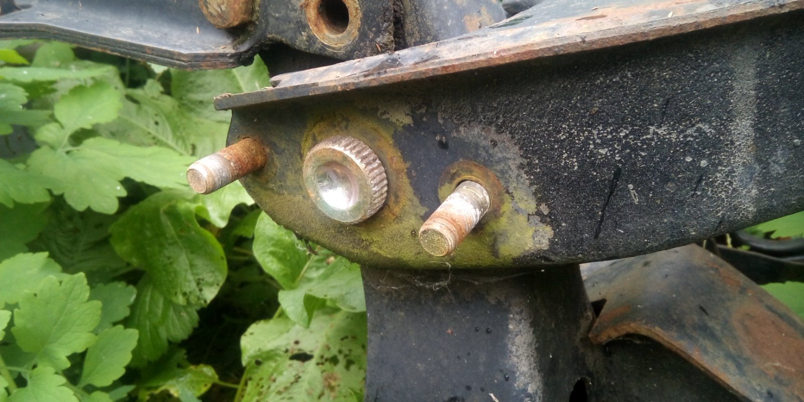

Igor197703 Опубликовано 26 августа, 2021 Автор Жалоба Опубликовано 26 августа, 2021 29 минут назад, Lekar сказал: Из всего описания так и не понял зачем нужны проставки ? Попробую объяснить. В кирпиче из рычага выходит ось,а в Паджеро нет,поэтому кронштейн делики такой Цитата
Igor197703 Опубликовано 26 августа, 2021 Автор Жалоба Опубликовано 26 августа, 2021 (изменено) А Паджеро такой,и эта ось мешает скрутить обе детали,нужны дистанционные проставки Изменено 27 августа, 2021 пользователем Igor197703 Цитата
Igor197703 Опубликовано 26 августа, 2021 Автор Жалоба Опубликовано 26 августа, 2021 Вот кронштейн кирпича. 1 Цитата
