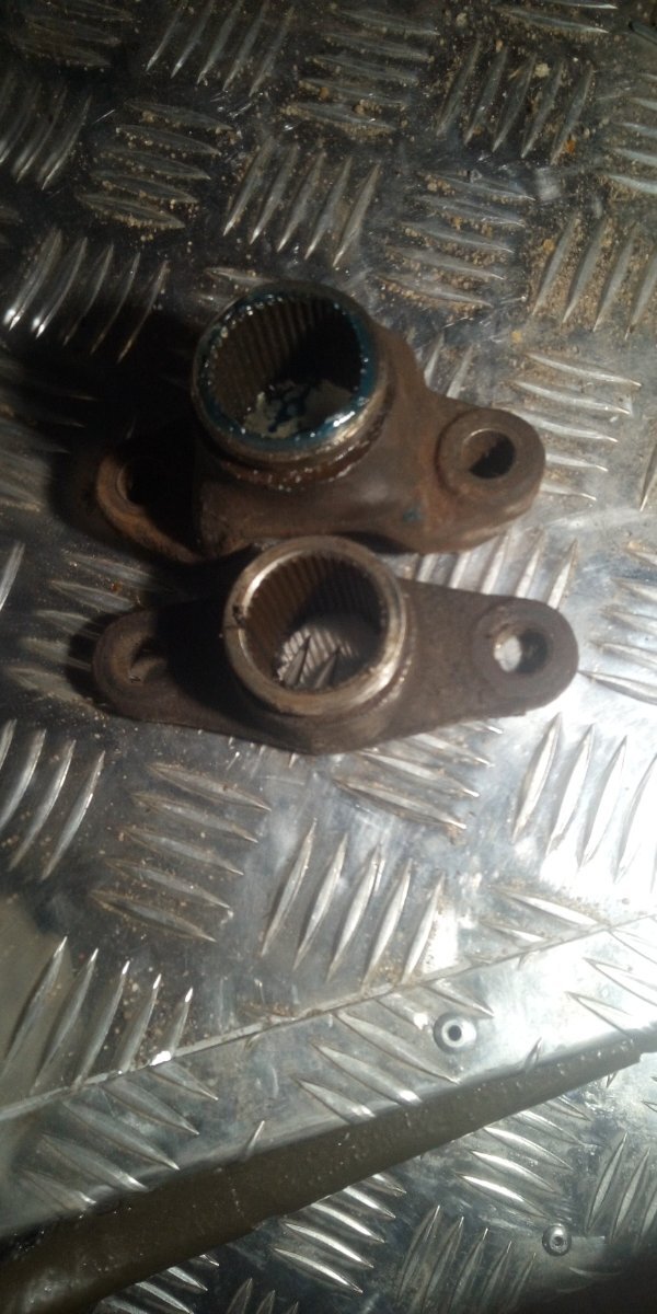

Igor197703 Опубликовано 30 сентября, 2021 Автор Жалоба Опубликовано 30 сентября, 2021 По теме:в кронштейнах(которые одеты на тосион и прикручены к рычагу)межцентровое немного отличается у кирпича и паджеры-можно фрезером поправить,но напильник круглый тоже смогёт. Разница 8мм(по 4мм на сторону),на Паджеро больше. Цитата

Igor197703 Опубликовано 18 декабря, 2022 Автор Жалоба Опубликовано 18 декабря, 2022 Доброго всем,торсионы прошли полевые испытания,понаехало родственников в гости и дёрнули в лес по снегам покатать,вместе с детьми набилось в делику 14 человек,по лесной дороге спецом скорость не сбавлял,вверх вниз летала знатно,никаких намеков на пробой,получил именно то,что хотел,остался доволен,всем добра и мира. Цитата
Igor197703 Опубликовано 18 декабря, 2022 Автор Жалоба Опубликовано 18 декабря, 2022 Бонусом к перегрузу получил просадку задних пружин(усиленные от 80 крузака)До того машина была чрезмерно задрана,сейчас задний кардан вернулся к прежним углам работы. Цитата
Igor197703 Опубликовано 18 декабря, 2022 Автор Жалоба Опубликовано 18 декабря, 2022 Добавлю,торсы отрабатывают на 100% ,неразумно большие спящие прохожу мягко,позже подберу аморты подходящие,сзади стоят тюнинговые от патруля,сидящие сзади вообще спящих не замечают. Цитата
Igor197703 Опубликовано 16 сентября, 2023 Автор Жалоба Опубликовано 16 сентября, 2023 Откатал не особо много около 7000 км,так как авто не основной. Торсы великолепны,несмотря на то,что на пустом авто рычаги в горизонте,пробой поймал всего несколько раз,в глубоких ямах на асфальте(дороги в РБ испортились очень,на легковой гнул несколько раз диск литой) На перед можно вешать всё что вздумается,запаса предостаточно,на длинном Паждерике эти торсы легко держали конкретные прыжки. Цитата
