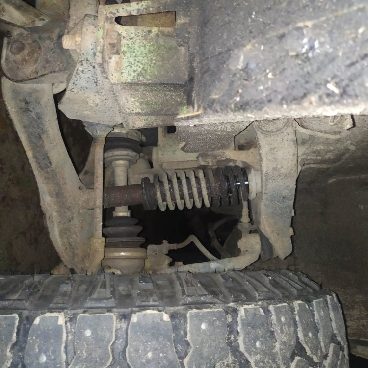

михалыч алт Опубликовано 19 ноября, 2023 Жалоба Опубликовано 19 ноября, 2023 У меня давно есть желание в добавок к торсионам установить амортизаторы с дополнительной пружиной. Пусть распределяется нагрузка между пружиной и торсионом. Торсионам намного легче станет. Но только руки никак не дойдут. Может кто уже сделал так? Поделитесь фотками. Цитата
Igor197703 Опубликовано 19 ноября, 2023 Автор Жалоба Опубликовано 19 ноября, 2023 (изменено) 4 часа назад, михалыч алт сказал: У меня давно есть желание в добавок к торсионам установить амортизаторы. Михалыч,доброго,у себя в теме писал,ставил аморты от каблука Пежо,кг на 150 могут разгрузить торсы,но проблему пробоя они не решили,поэтому и заморочился паджеровскими. Изменено 19 ноября, 2023 пользователем Igor197703 Цитата
Igor197703 Опубликовано 19 ноября, 2023 Автор Жалоба Опубликовано 19 ноября, 2023 (изменено) Добавлю про аморты,раскачку держали очень слабо даже новые,уже потекли,думаю над тем что воткнуть вместо них,подберу по длине и нагрузке(уже без пружин,ибо не нужны).Лучше,если и ставить с пружинами,подобрать кайловеры,они с регулировкой пружины по жесткости. Михалыч,вы ж Кулибин,каких поискать нужно,выточте чашки на аморты и вживите пружины,какие захотите,потому как подобрать готовый вариант нужной длины и нагрузки за вменяемые деньги будет непросто. Изменено 19 ноября, 2023 пользователем Igor197703 Цитата
михалыч алт Опубликовано 20 ноября, 2023 Жалоба Опубликовано 20 ноября, 2023 Привет Игорёк. Выточить чашки не проблема. Проблема найти амортизаторы с толстыми штоками. Или делать самодельные (например из передних или задних стоек). Пружину думаю можно поставить заднюю от Ваз-2109. А если поставить по два амортизатора на колесо (как у меня), то можно и на два амортизатора пружины поставить. Только нужно рычаги усиливать. Цитата

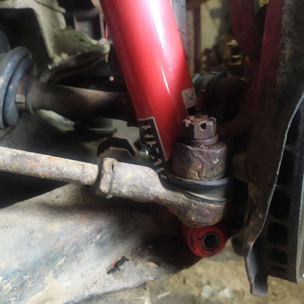

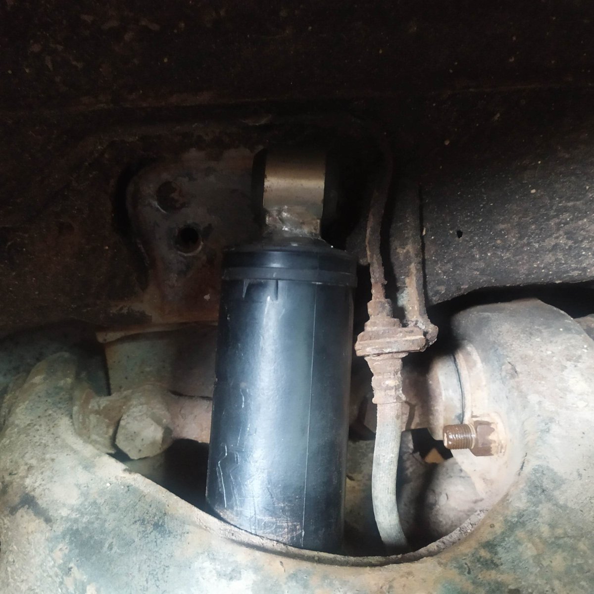

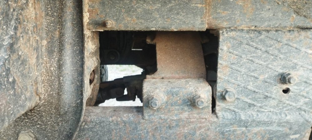

Igor197703 Опубликовано 5 апреля, 2024 Автор Жалоба Опубликовано 5 апреля, 2024 7 минут назад, Alex78 сказал: У меня аморты каяба, исправные, стоит лебёдка Верно сказали-причина раскачки не в тоосах,я в амортах,в пробое подвески виноват торс. Ставить более жесткие аморты,родные не вывозят такие нагрузки. Внедряю другие,перенесу нижний кронштейн на 9 см ближе к колесу,это в полтора раза снижает нагрузку на аморт Аморт регулируется по скорости отскока,нажав шарик,крутим шток вокруг оси,всего 4 положения Верхнее крепление тоже переносится,т.к. он более длинноходный. Придется немного подрезать верхний рычаг. Цитата

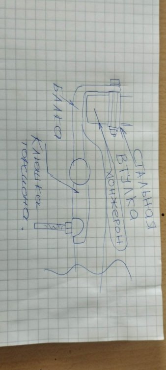

Igor197703 Опубликовано 5 апреля, 2024 Автор Жалоба Опубликовано 5 апреля, 2024 (изменено) 1 час назад, Alex78 сказал: Подскажите, нашёл на дроме торсы контрактные паджеро, без пробега по РФ, стоит брать ? Ни пригорю на шляпу ? Вы то какие брали тоже контрактные ? Никогда не слышал о проблеме с торсионами от паджеро,брал с разборки,а где они бегали я не знаю. Если будете ставить с кирпичевыми клюшками,тогда нужно свою поперечину переместить назад,если заморочитесь с паджеровскими,более мощными,ищите паджеровскую поперечину.Обязательно торсион брать в сборе с родным передним кронштейном,родной не подходит. Изменено 5 апреля, 2024 пользователем Igor197703 Цитата
Alex78 Опубликовано 5 апреля, 2024 Жалоба Опубликовано 5 апреля, 2024 Не кирпичевское ничего ставить не буду, а что за поперечина? Цитата
Igor197703 Опубликовано 5 апреля, 2024 Автор Жалоба Опубликовано 5 апреля, 2024 (изменено) 1 час назад, Alex78 сказал: Не кирпичевское ничего ставить не буду, а что за поперечина? Балка в которой торсионные клюшки натягиваются. В моей теме"Кирпич на торсионах",на первой странице есть фото этой балки,уже установленной в кирпич. У меня сзади вроде рамы,к ней и крепил эту балку,вам нужно крепить к лонжеронам. Изменено 5 апреля, 2024 пользователем Igor197703 Цитата
Igor197703 Опубликовано 5 апреля, 2024 Автор Жалоба Опубликовано 5 апреля, 2024 1 час назад, Alex78 сказал: Не кирпичевское ничего ставить не буду, а что за поперечина? Сгнивших паджер великое множество,отрежут вам эту балку без проблем. Цитата

Igor197703 Опубликовано 31 июля, 2024 Автор Жалоба Опубликовано 31 июля, 2024 Отпишусь в этой теме о работе новых амортов в паре с паджеровскими торсами. В сравнении со старыми амортами подпружиненными-небо и земля,на неровной дороге курсовая устойчивость повысилась в разы,крены в поворотах....спецом пробовал входить не сбавляя скорости-для такого авто очень невелики.Грейдер на скорости 50 км/ч дискомфорта не доставляет,на спящих немного жестковато,если не сбавлять скорость,но раскачки нет вообще ни в каких режимахДля бездорожья можно отрегулировать чуть помягче,но несколько ухудшится поведение на трассе.Пока оставлю так. Всем добра и здравия. Цитата
Igor197703 Опубликовано 31 июля, 2024 Автор Жалоба Опубликовано 31 июля, 2024 По амортизаторам появилась идея,повысить их производительность можно перенеся,как у меня,нижнее крепление ближе к колесу,причем сделать это можно и на нелифтованной подвеске,при стоковых рычагах. Свои рычаги переделывал по причине длинных амортов,в случае,если верхняя точка не переносится,рычаги остаются стоковые. В моем случае точка крепления аморта сместилась,увеличив рычаг воздействия на него на 25%,на столько же снизив нагрузку. Получаем тюнинг подвески небольшой кровью. Всем добра. Цитата
