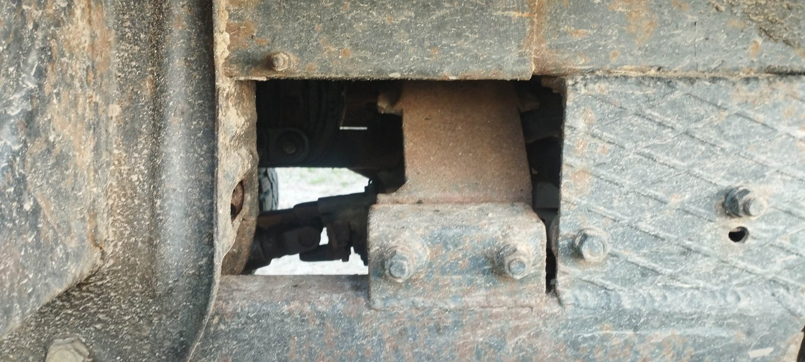

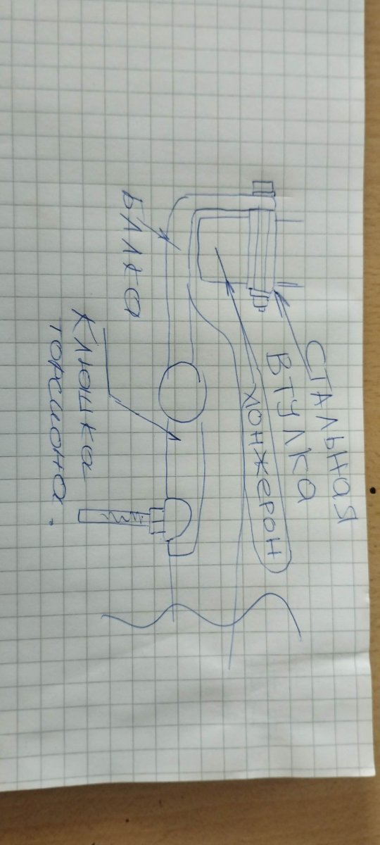

Установку поперечины под торсионы не описывал,дополню.
В центре фото видно,как балка крепиться к самодельной раме,но так как рама только у меня,то крепить нужно к кирпичевым лонжеронам.
Лонжерон над балкой вверху.
Если сверлить лонжерон и насквозь через него притягивать балку к нему,то неизбежно сомнем его,крепким через втулку,вваренную в лонжерон17225020837565293412963943516122.thumb.jpg.c43a15cf20616eb0d01d26d84f2fbf0d.jpg
Что непонятно спрашивай.

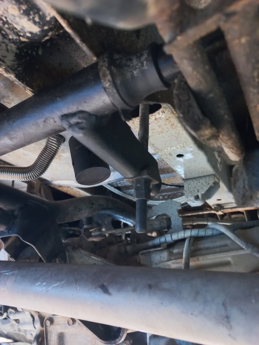

так . нашел таки еще одно решение торсионной проблемы.
для любителей пожестче -44821-05100пр. 44811-05100л.
по шлицам наши . длинней наших на 7 см . толщина 24-25. их два вида . есть еще жестче.
из переделок - удлиняем клюшку на 7. (где болт-натяжник) . нужен токарный и сварка . и ВСЕ!
ощущения - стало жестче . вроде даже слишком . при проезде лежачего мента на 60км.ч пробоя не чувствуется .но под жопу пинает сильней ))
для понимания жесткости . от начала затягивания гайки ,до высоты -""привода ровно в горизонт"" ,нужно закрутить 25-30мм . на штатных было около 70мм.
торсы ставил мало бу .от тагаза
И нормальные сварочные руки, чтобы сварка не капнула вовнутрь, потому как зазора между телом и шлицевой частью натяжителя практически нет. А так можно играться любой длинной, если бак не мешает. Я так на грузовичка Т-Хайса ставил торс от бусика, номера совпадают, а по факту сантимов на 20 длинее.
12 часов назад, серыйеж сказал:
потому и токарный . сделать проточьку и расточку . и тогда необходимая квалификация сварщика падает до моего уровня ))))
