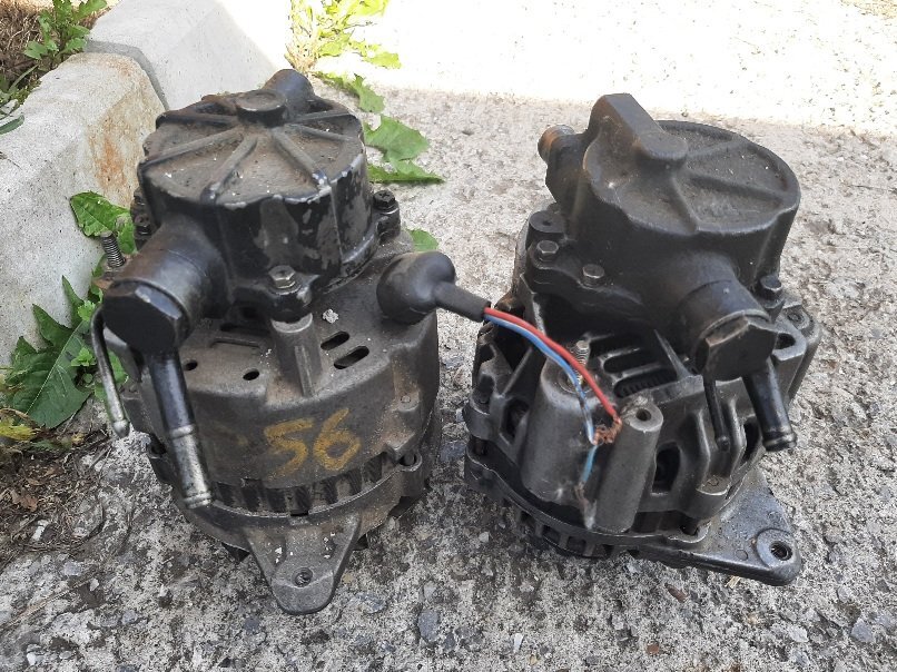

Владимир 54 Опубликовано 31 августа, 2021 Жалоба Поделиться Опубликовано 31 августа, 2021 В 29.08.2021 в 18:52, Виктор 89 сказал: Генератор но желательно что бы был как оригинал без переделок с вакумником Они разные ,вроде по креплениям,или по шлангам,непомню,у меня два в гороже,один мне потходит другой нет,оба оригинал,может фото какой нужен?? Цитата Ссылка на комментарий Поделиться на другие сайты Поделиться

Владимир 54 Опубликовано 31 августа, 2021 Жалоба Поделиться Опубликовано 31 августа, 2021 35 минут назад, Виктор 89 сказал: Не могу фото скинуть не пропускает В пятницу свои сфотаю. Цитата Ссылка на комментарий Поделиться на другие сайты Поделиться

Владимир 54 Опубликовано 3 сентября, 2021 Жалоба Поделиться Опубликовано 3 сентября, 2021 Только что, Владимир 54 сказал: Вообще разные,один с 90г другой помладше. Цитата Ссылка на комментарий Поделиться на другие сайты Поделиться
olds Опубликовано 3 сентября, 2021 Жалоба Поделиться Опубликовано 3 сентября, 2021 Просто один с хундая а там же все подходит. + Ещё под разные. Шкивы. M-мусор Цитата Ссылка на комментарий Поделиться на другие сайты Поделиться

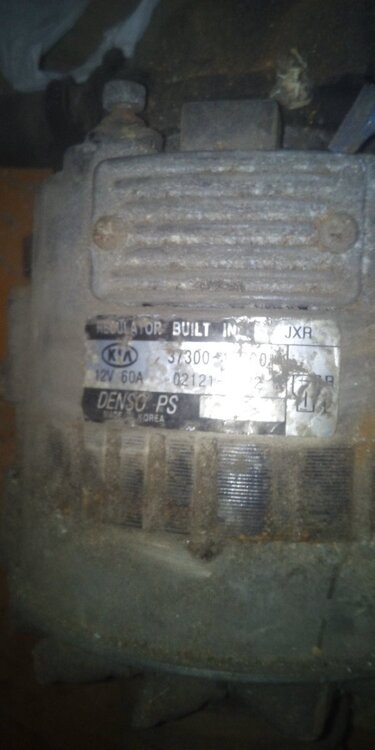

Igor197703 Опубликовано 3 сентября, 2021 Жалоба Поделиться Опубликовано 3 сентября, 2021 (изменено) Вот мой старый гена,с KIA какого то Изменено 3 сентября, 2021 пользователем Igor197703 Цитата Ссылка на комментарий Поделиться на другие сайты Поделиться

Виктор 89 Опубликовано 4 сентября, 2021 Автор Жалоба Поделиться Опубликовано 4 сентября, 2021 8 часов назад, Igor197703 сказал: Вот мой старый гена,с KIA какого то У меня щас валео на 65А ну хочу хотя бы 80 зимы у нас суровые и Вебасто хавает много а на лето лебедку Цитата Ссылка на комментарий Поделиться на другие сайты Поделиться
Igor197703 Опубликовано 4 сентября, 2021 Жалоба Поделиться Опубликовано 4 сентября, 2021 (изменено) Это для примера,что и с KIA тож подходят,я на 120 поставил вроде как, уж не помню,бумажка вытерлась. Изменено 4 сентября, 2021 пользователем Igor197703 Цитата Ссылка на комментарий Поделиться на другие сайты Поделиться

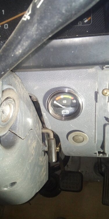

Igor197703 Опубликовано 4 сентября, 2021 Жалоба Поделиться Опубликовано 4 сентября, 2021 Ну и для контроля заряда-перезаряда аккума желательно что нибудь такое инсталировать Место у меня не очень для него удобное,но панель от донора с дыркой огроменное тут была,он как раз плотно сел. Вольтметр от классики. Цитата Ссылка на комментарий Поделиться на другие сайты Поделиться

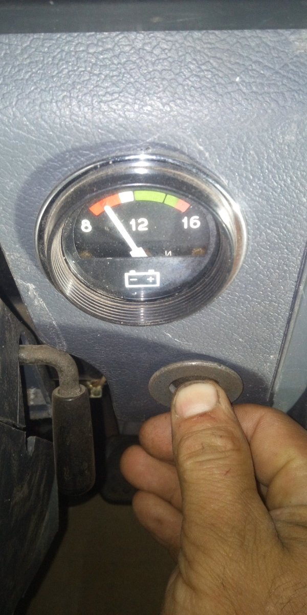

Igor197703 Опубликовано 4 сентября, 2021 Жалоба Поделиться Опубликовано 4 сентября, 2021 (изменено) А это для понимания,что делают свечи накала с аккумом Уверен-лебедка просаживать будет повеселее,там не один киловат присутствует,так что гена должнен быть очень трудолюбивый. Изменено 4 сентября, 2021 пользователем Igor197703 Цитата Ссылка на комментарий Поделиться на другие сайты Поделиться
