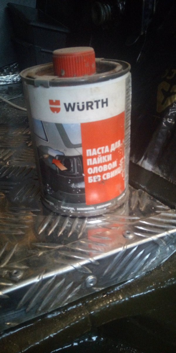

Igor197703 Опубликовано 23 сентября, 2021 Жалоба Опубликовано 23 сентября, 2021 (изменено) А про перегрев согласен на все 100,но нет пока технологии даже у рестовраторов(если речь идёт о восстановлении недостающей части) Есть технология лужения шва(есть такая паста у меня,пробовал делать)но это совсем не бюджетно,но практически вечно. Варенный и луженый шов неуязвим. Изменено 23 сентября, 2021 пользователем Igor197703 Цитата
tixon Опубликовано 23 сентября, 2021 Автор Жалоба Опубликовано 23 сентября, 2021 Shadow from Oms а можно вопрос-много ли ты кузовов восстановил таким способом ? ну в смысле зубилом , ножницами и заклепками ?))) я хоть и часто коридорами ))) но металлургию немного изучал. ну не помню такого понятия -""металл горит "" . есть понятие -отпуск ,отжиг итд . суть такова .- что при нагреве с поверхности испаряется углерод и некоторая легкоплавкая лигатура .но это не очень страшно. страшно ,другое.-многие кузова (даже старые жигули) после сварки проходят процесс гальваники . это покрытие цинком ,или (и) фосфатами и.т..д. и сваркой ,мех обработкой ,да же шкуркой ,мы этот слой снимаем . и железо уже не защищено. игорь -лужение хорошая штука . но не панацея . на границе луженого участка к сожалению коррозия ускоряется в разы . Цитата
Igor197703 Опубликовано 23 сентября, 2021 Жалоба Опубликовано 23 сентября, 2021 В 23.09.2021 в 19:05, tixon сказал: игорь -лужение хорошая штука . но не панацея . на границе луженого участка к сожалению коррозия ускоряется в разы . Показать Возможно,у меня нет такой статистики,но эта технология от реставраторов,а они,как известно восстанавливают авто не на 3-5 лет.Кстати вместо шпакли используют олово. Всего доброго. Цитата
